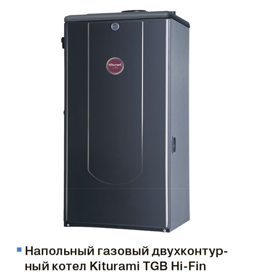

Новинкой от Kiturami, представленной на российском рынке в конце 2021 года, стали бытовые газовые напольные котлы серии TGB HiFin. Это стальные двухконтурные котлы с теплообменником ГВС из нержавеющей стали и встроенной турбоциклонной горелкой. Мощностной ряд включает модели от 18 до 35 кВт. Благодаря специальной конструкции дымовых каналов эти котлы имеют повышенный КПД до 96 %, что позволяет существенно снизить расходы на отопление. Котлы комплектуются выносным пультом управления, выполняющим также и функции термостата.

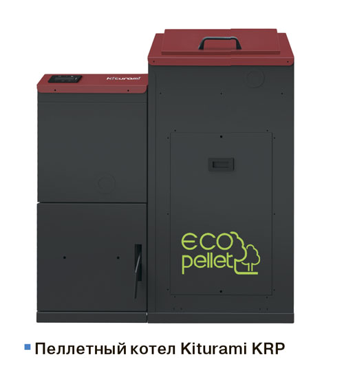

Пеллетные котлы в модельном ряду Kiturami представлены двумя моделями KRP мощностью 28 и 52 кВт. Данные котлы также являются двухконтурными и имеют первичный трехходовой стальной теплообменник. Трехходовая система отведения продуктов сгорания обеспечивает высокий КПД за счет полного отбора тепла дымовых газов. Теплообменник ГВС выполнен из нержавеющей стали и имеет увеличенное сечение проходных каналов. В комплекте с котлами поставляется бункер для пеллет. Пеллетные котлы KRP от Kiturami имеют такие основополагающие функции, как функция очистки турбулизатора, функция энергосбережения, функция самодиагностики, автоматическое выключение котла. Котлы также комплектуются выносным пультом управления с функцией термостата.
Кроме пеллетных котлов Kiturami предлагает российскому потребителю также комбинированные котлы дрова/дизель и котлы на твердом топливе (дровах).
