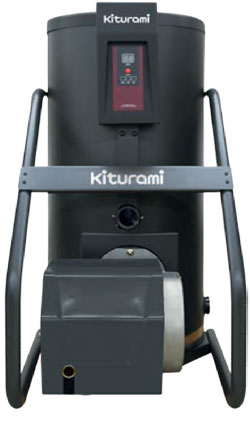

Kiturami KSG HiFin – напольный газовый двухконтурный котел с наддувной горелкой и принудительной циркуляцией теплоносителя, предназначен для отопления жилых и производственных помещений, а также для горячего водоснабжения в санитарных целях (для мытья посуды, купания, стирки и т. п.).
Модельный ряд включает в себя котлы мощностью 58, 81, 116, 174 и 232 кВт.
Данные котлы предназначены для отопления небольших производственных и административных зданий площадью до 2000 м2, таких как школы, больницы, детские сады, гостиницы, магазины, склады и т. д. Все котлы серии KSG HiFin являются двухконтурными.
Внешней особенностью котлов Kiturami KSG HiFin, которая поможет легко отличить их от котлов других производителей, является специальная внешняя стальная рама, напоминающая сани. Она предназначена для удобства транспортировки и монтажа, а также защищает выступающую горелку котла от возможных повреждений.

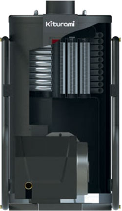

Уникальная конструкция теплообменника
В котлах серии KSG HiFin применяется высокоэффективный теплообменник класса HiFin, являющийся ноу-хау компании Kiturami. При своих относительно компактных размерах теплообменник HiFin обеспечивает повышенную мощность нагрева благодаря использованию в конструкции специальных жаровых труб с внутренним оребрением и турбулизаторами, которые увеличивают площадь поверхности теплообмена и способствуют повышенной теплопередаче. Кроме того, благодаря этим конструктивным особенностям котел работает с меньшим уровнем шума.
В теплообменнике ГВС, встроенном в основной теплообменник, холодная вода из водопровода нагревается теплоносителем и, не смешиваясь с ним, поступает в кран горячего водоснабжения к потребителю. Теплообменник выполнен в виде змеевика и изготовлен из труб из нержавеющей стали с большим проходным сечением и гофрированной поверхностью. Это практически исключает выход из строя теплообменника ГВС из-за накипи и обеспечивает стабильную подачу горячей воды в большом объеме. Котлы KSG HiFin мощностью от 174 или 232 кВт способны обеспечить выход горячей воды 100 л/мин при Δt = 25 °C.
Стабильная высокая производительность котлов на всех режимах работы позволяет снизить расход газа на теплоснабжение. А дополнительная экономия достигается работой автоматики котла и за счет оснащения эффективной горелкой. В котлах серии KSG HiFin применяется специальная турбоциклонная горелка.
Турбоциклонная горелка – уникальное изобретение компании Kiturami. Принцип действия турбоциклонных горелок заключается в создании вихревого потока в зоне горения за счет нагнетания воздуха. Этим достигается высокое качество топливной смеси. Дополнительно в конструкции горелки предусмотрена цилиндрическая камера дожига топливной смеси, что способствуют наиболее эффективному сжиганию топлива, и таким образом уменьшаются выбросы вредных веществ в атмосферу. Все горелки снабжаются искровым поджигом, управляемым электронным блоком, полностью автоматизирующим работу котла. За счет турбонаддува также происходит принудительное удаление отработанных газов в дымоход, в силу чего исключается зависимость от наличия тяги и, соответственно, не требуется устраивать сложные, высокие и дорогостоящие дымоходы.

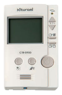

Дистанционный пульт управления:
Котлы серии KSG HiFin мощностью до 174 кВт от Kiturami комплектуются многофункциональным пультом дистанционного управления CTR-5900 со встроенным комнатным термостатом.
На дисплее пульта отображаются все данные о температуре теплоносителя, температуре воздуха в помещении, температуре ГВС, таймер, режимы работы котла, коды неисправностей и т. д.
С помощью пульта ДУ можно включать и выключать котел, переключать режимы работы котла, регулировать температуру в помещении, программировать таймер.
Комнатные термостаты предназначены для управления, регулирования и контроля внутренней температуры воздуха. Такой термостат существенно упростит вашу жизнь и поможет поддерживать более комфортный климат в помещении. Устройство оснащено датчиком для измерения фактической температуры в помещении. В соответствии с его данными и с заданной пользователем программой термостат управляет котлом, что обеспечивает постоянный комфортный температурный режим.
Кроме того, комнатный термостат выполняет функцию энергосбережения. Он выключает котел при достижении заданной температуры воздуха в помещении, и таким образом снижается расход газа и электроэнергии.
При неисправности дистанционного пульта управления котел может работать без него в аварийном режиме. В этом режиме теплоноситель в системе отопления будет нагреваться до 75 °C. При замыкании проводов, предназначенных для подключения пульта управления, будет активен аварийный зимний режим, а при размыкании – аварийный летний режим.
