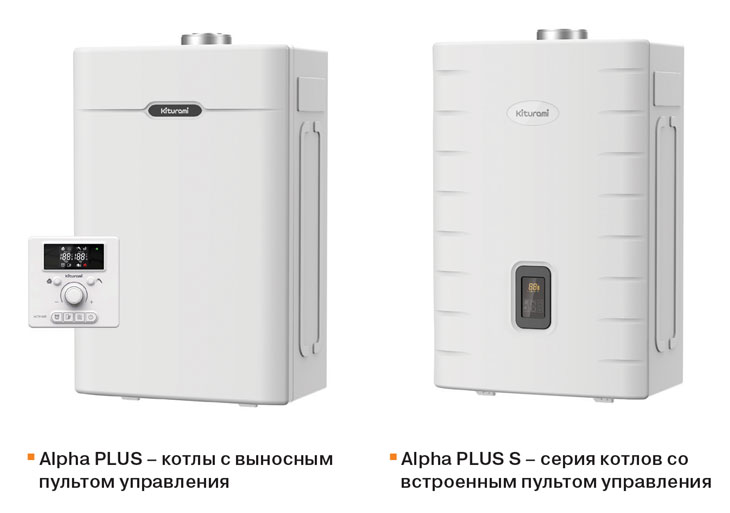

Котлы Alpha PLUS представлены в трех модификациях:
  • Alpha PLUS – котлы с выносным пультом управления, который также выполняет функции комнатного термостата, пульт управления NCTR-60R со встроенным комнатным термостатом и цифровой индикацией обеспечивает экономичную и комфортную работу котла в зависимости от изменений температуры в помещении;
  • Alpha PLUS S – серия котлов со встроенным пультом управления;
  • Alpha PLUS Т – настенные газовые котлы предназначены только для тендерных поставок на строительные объекты и не поступают в розничную продажу.
Серии Alpha PLUS и Alpha PLUS S включают модели мощностью от 10 до 35 кВт.
Тендерная серия котлов Alpha PLUS Т содержит модели мощностью 10, 13, 15, 18, 24 кВт.

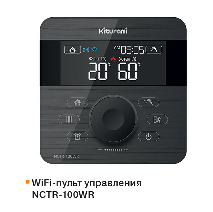

Котлы серии Alpha PLUS могут быть дополнены внешним пультом управления NCTR-100WR. Установив данный пульт управления с подключением к сети Internet через Wi-Fi, потребитель может управлять котлом дистанционно через приложение в смартфоне практически из любой точки мира.
