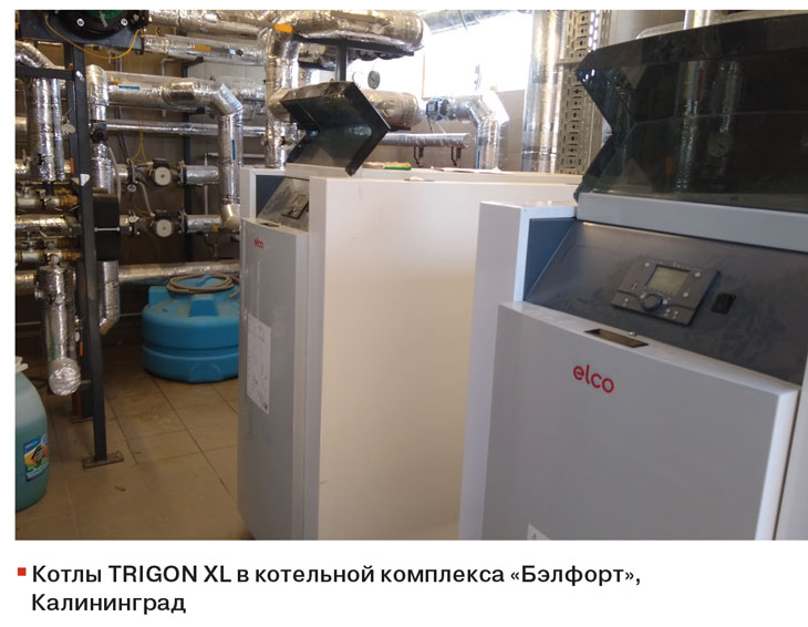

TRIGON XL поставляются на российский рынок с 2017 года, и за минувшее время уже реализовано множество проектов с этими котлами. Они активно применяются как при новом строительстве, так и при реконструкции крышных котельных. Одним из последних объектов с этими котлами является строящийся современный многофункциональный комплекс «Бэлфорт» в Калининграде. На территории комплекса расположены офисные и торговые помещения, отель, фитнес-клуб, а также центр развития тенниса с 12 кортами закрытого и открытого типа. Котлы TRIGON XL были установлены в двух крышных котельных комплекса. В проекте также применена штатная автоматика ELCO для управления контурами потребителей, что обеспечивает согласованную работу котлов и системы. Выбор в пользу оборудования ELCO был сделан благодаря высокой эффективности и надежности этих котлов.
