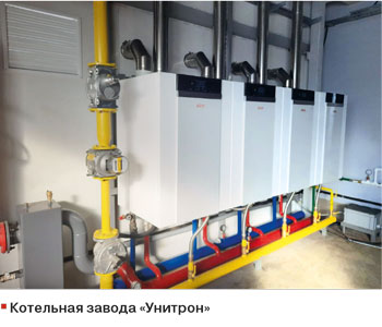

В 2022 году в Пензе была запущена встроенная котельная завода «Унитрон» – ведущего поставщика и производителя ореховых полуфабрикатов. В котельной установлено четыре котла THISION L PLUS 170 с общей производительностью больше 600 кВт. В линейке THISION L PLUS представлены настенные котлы с мощностью до 200 кВт. До восьми таких котлов можно подключить в каскаде, используя функционал штатного контроллера.
Настенные модели идеально подходят для условий, когда котельную нужно разместить на ограниченном пространстве, поскольку все подключения у них находятся сверху и снизу в проекции котла. Все работы по техническому обслуживанию у THISION L PLUS выполняются с фронтальной стороны, что позволяет монтировать котлы с минимальным зазором между боковыми стенками. Благодаря этому каскад котлов THISION L PLUS можно разместить в самом компактном помещении.

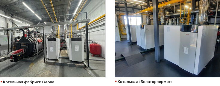

В 2023 году котлы ELCO были применены в котельной фабрики Geona в Новочебоксарске. Основной задачей являлось сокращение расхода газа и снижение затрат. Для этого было принято решение о замене одного из двух жаротрубных котлов другого производителя на два котла ELCO TRIGON XL 570. В настоящее время котлы ELCO выполняют основные функции по обеспечению теплом производственных и административных помещений фабрики, а оставшийся жаротрубный котел включается в работу только в самые холодные дни. Такое решение позволило существенно сократить затраты на теплоснабжение фабрики.
В линейке TRIGON XL доступно семь моделей с мощностью от 150 до 570 кВт. Эти котлы также отличаются компактными габаритами. Так, ширина TRIGON XL в зависимости от модели составляет всего 468,5 или 748,5 мм, что позволяет перемещать котлы через стандартные дверные проемы. Для упрощения транспортировки все напольные котлы ELCO оборудованы колесами. Особенностью этой линейки также является возможность перестановки блока смотрового окна и электродов с одной боковой стороны на другую для оптимального размещения котлов в помещении. Кроме этого, котлы ELCO имеют модульную конструкцию и могут быть разобраны на несколько малогабаритных блоков, что позволяет доставить котлы на место установки в самых сложных условиях. Все это делает TRIGON XL идеальным выбором для реконструкции котельных.
Эффективность и экологичность
Три высокоэффективных котла TRIGON XXL EVO с общей мощностью 1,9 МВт установлены в отдельно стоящей блочно-модульной котельной предприятия ОАО «Белвторчермет», которое осуществляет сбор и переработку металлолома. В линейке TRIGON XXL представлены самые мощные котлы ELCO с производительностью от 650 до 2000 кВт. При большой мощности эти котлы также имеют впечатляющие показатели КПД – 97,8 % в высокотемпературном режиме и до 109,7 % в конденсационном режиме, что позволяет осуществлять максимально экономичное теплоснабжение объекта.
Еще одно преимущество всех конденсационных котлов ELCO – высокий уровень экологичности, который с запасом соответствует самым строгим европейским требованиям. Так, у котлов TRIGON XXL EVO максимальный уровень NOx равен 37 мг/кВт·ч, а CO – всего 4 мг/кВт·ч. Это позволяет снизить негативное воздействие на окружающую среду, а также применять дымовые трубы минимальной высоты, что обеспечивает дополнительную экономию.
