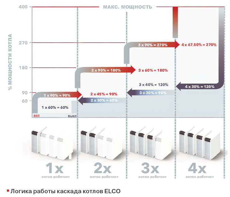

Базовой функцией автоматики котлов ELCO является каскадное управление – объединение нескольких единиц оборудования для совместной согласованной работы. В зависимости от модели в каскад можно объединить 8 или 16 котлов ELCO. При каскадном подключении котловой контроллер оценивает фактическую потребность в тепле и задействует только необходимое количество котлов, регулируя их мощность для достижения требуемой температуры. Это позволяет поддерживать производительность котельной в точном соответствии с текущей тепловой нагрузкой для достижения наилучшей эффективности и сокращения количества циклов включения оборудования. Преимуществом каскадного управления также является плановая автоматическая ротация порядка включения котлов для обеспечения равномерной наработки.
В зависимости от производителя котлов может быть доступен выбор нескольких стратегий каскадного управления. Например, контроллер ELCO позволяет выбрать вариант, при котором одновременно будет задействоваться как можно меньшее количество котлов, или, наоборот, стратегию максимального разделения тепловой нагрузки, когда одновременно работает как можно больше котлов. На приведенной схеме показана стандартная логика работы каскада котлов ELCO TRIGON XL. Следующий котел включается при достижении предыдущим 90 % максимальной мощности. После этого нагрузка разделяется равномерно между работающими котлами. При снижении потребности в тепле котлы также равномерно понижают свою производительность и последовательно выключаются из работы при достижении 30 % номинальной мощности.

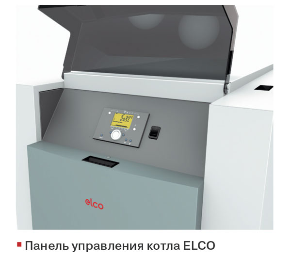

При таком варианте автоматизации с панели управления ведущего котла можно управлять не только его параметрами, но и настройками всего каскада и работой отдельных контуров потребителей.
