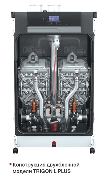

Важным преимуществом моделей 120, 140, 170 и 200, которое выгодно выделяет эти котлы на фоне конкурентов, является встроенное резервирование. В этих моделях установлено два независимых теплообменных блока, которые работают как каскад из двух котлов. Котловой контроллер отслеживает время работы каждого блока, управляет их включением для поддержания оптимального уровня мощности, а также с определенной периодичностью меняет порядок запуска для обеспечения равномерной наработки. Если один из блоков остановится по ошибке, то второй сможет продолжить работать в нормальном режиме, что дополнительно повышает надежность TRIGON L PLUS. Конструкция со встроенным каскадом также обеспечивает в двухблочных моделях широкий диапазон модуляции до 1:10 для поддержания мощности в соответствии с изменяющейся тепловой нагрузкой и сокращения количества циклов запуска.

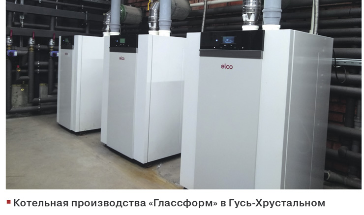

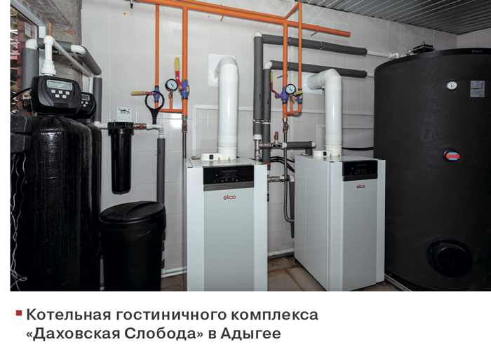

Благодаря широкому модельному ряду, удобству подключения в каскаде и великолепному соотношению мощности к занимаемой площади котлы TRIGON L PLUS находят применение в самых разных проектах. Например, компанией «Вист Энерджи» в Адыгее реализована котельная на базе двух котлов TRIGON L PLUS, которая снабжает теплом гостиничный комплекс «Даховская Слобода». Изначально котлы были запущены для работы на сжиженном газе, а затем переведены на природный газ. Для удаленного мониторинга и регулировки оборудование было подключено к внешней системе управления по протоколу MODBUS. В Гусь-Хрустальном компания «Теплый Дом» применила каскад из трех котлов TRIGON L PLUS в котельной производственного предприятия «Глассформ». Для согласованной работы котлов и системы здесь в полной мере использованы возможности котлового контроллера ELCO, который управляет нагревом бойлера и работой смесительных контуров отопления в погодозависимом режиме. На всех объектах котлы ELCO показывают превосходный уровень надежности и эффективности.
