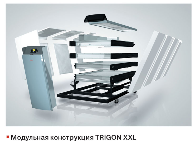

Другой важной для крышных котельных характеристикой является разборность оборудования. Так, п. 19.5 СП 373.1325800.2018 указывает: «В крышных и встроенных АИТ следует применять малогабаритное или разборное оборудование с массой отдельных узлов и деталей, позволяющих провести ремонт и замену с использованием средств малой механизации и грузовых лифтов основных зданий». В котлах TRIGON XXL специально предусмотрена модульная конструкция, позволяющая производить разборку теплообменника на секции, что существенно упрощает ремонт и замену оборудования в условиях крышной котельной. В разобранном виде котлы могут быть доставлены на крышу в условиях ограниченного доступа и без использования крана, что чаще всего требуется при реконструкции крышных котельных.

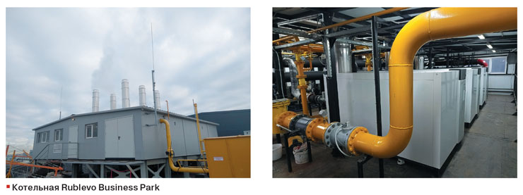

Котлы TRIGON XXL успешно применяются для теплоснабжения многоквартирных домов, производственных объектов, складских комплексов, торговых центров и отелей. В прошлом году было реализовано много интересных проектов на базе этой линейки. Наиболее знаковым стала блочно-модульная крышная котельная Rublevo Business Park. Общая площадь этого современного бизнес-парка составляет более 105 000 м2. Комплекс состоит из двух башен, объединенных просторным гранд-лобби. В Rublevo Business Park доступно 12 офисных этажей, а на первом этаже расположится торговая галерея с ресторанами, магазинами и дополнительными сервисными услугами. В котельной установлено шесть котлов TRIGON XXL SE 1700 с суммарной мощностью 9,9 МВт, что делает ее одной из самых мощных крышных котельных в России.
