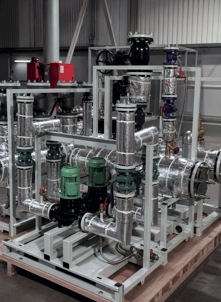

Ключевая особенность ПТИ «Базис» – блочно-модульное исполнение. Тепловой пункт собирается из типовых функциональных блоков: узел ввода, узел учета, узлы регулирования отопления, вентиляции, ГВС, подпитка, байпасные и смешивающие узлы. Для проектировщика это означает, что вместо ручного набора арматуры, насосов и приборов он оперирует готовыми схемами с отработанной гидравликой и подтвержденными расчетами потерь давления.
Заводская компоновка блоков позволяет оптимизировать трассировку трубопроводов, расположение запорной, регулирующей и защитной арматуры, а также обеспечить удобный доступ к обслуживаемым узлам. Для монтажной организации это снижает количество сварочных и резьбовых соединений «по месту», уменьшает риск ошибок при сборке и облегчает прохождение шефмонтажа и пусконаладки.
Особенности изготовления: от раскроя до окраски
Технология производства ПТИ «Базис» строится вокруг нескольких принципов, которые влияют на конечное качество и срок службы оборудования.
Полное соблюдение норм СП и СНиП. Все узлы проектируются и изготавливаются с учетом актуальных требований к тепловым пунктам, что упрощает прохождение экспертизы и согласование в ресурсоснабжающих организациях.
Разборная рама. Рама каждого блока – не сварная, а собранная на клепках и болтах из листового материала. Лист вместо проката снижает стоимость без потери жесткости и точности геометрии. А разборная конструкция облегчает транспортировку, монтаж в стесненных тепловых узлах и замену отдельных элементов. Особенно это ценно при реконструкции.
Лазерная резка элементов трубопровода. Высокая точность раскроя минимизирует зазоры и перекосы при сборке, что положительно сказывается на гидравлическом сопротивлении и ресурсе соединений.
Бесшовная труба в стандартном решении. В отличие от многих производителей, использующих электросварную трубу, «ВЕЗА» закладывает бесшовную трубу как базовый вариант. Это критично для систем с высоким давлением и температурой – риск разрушения продольных швов исключен.
Заземление элементов. Каждый блок оснащается системой заземления металлических частей в соответствии с требованиями ПУЭ. Для монтажника это означает, что не нужно дорабатывать изделие на площадке.
Быстросъемные разъемы на клеммных коробках. Подключение внешних цепей и замена компонентов автоматики выполняются без откручивания винтовых клемм – сокращается время пусконаладки и обслуживания.
Порошковая окраска деталей. Все металлические элементы проходят порошковую окраску в заводских условиях. Пятистадийная подготовка поверхности (Sa 2½) обеспечивает класс стойкости по ГОСТ 34667 C3 (городская и промышленная среда) в стандартном исполнении. По запросу доступны классы C4 (химические зоны, прибрежные территории) и C5 (агрессивная морская среда). Многослойные системы покрытия рассчитаны на срок защиты от 15 до 25 лет и более. Покрытие устойчиво к коррозии, механическим повреждениям и сохраняет внешний вид в условиях подвальных помещений с повышенной влажностью.

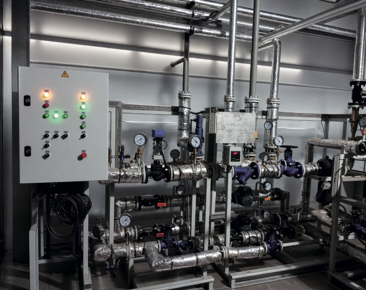

Каждый ПТИ «Базис» комплектуется встроенной системой управления на базе шкафа ШУТП производства «ВЕЗА», который настраивается на заводе под конкретный проект. Шкаф обеспечивает поддержание заданных температурных графиков по отоплению, вентиляции и ГВС, управление насосными группами, защиту оборудования и реализацию погодозависимого регулирования.
Для генподрядчика и застройщика это означает сокращение количества подрядчиков: вместо отдельного поставщика автоматики и интегратора ПТИ «Базис» приходит как единое решение с уже согласованной схемой, алгоритмами и необходимыми интерфейсами для диспетчеризации. При необходимости шкаф управления может быть адаптирован под существующую АСУ ТП объекта или городскую диспетчерскую – это особенно важно при реконструкции квартальных тепловых пунктов.

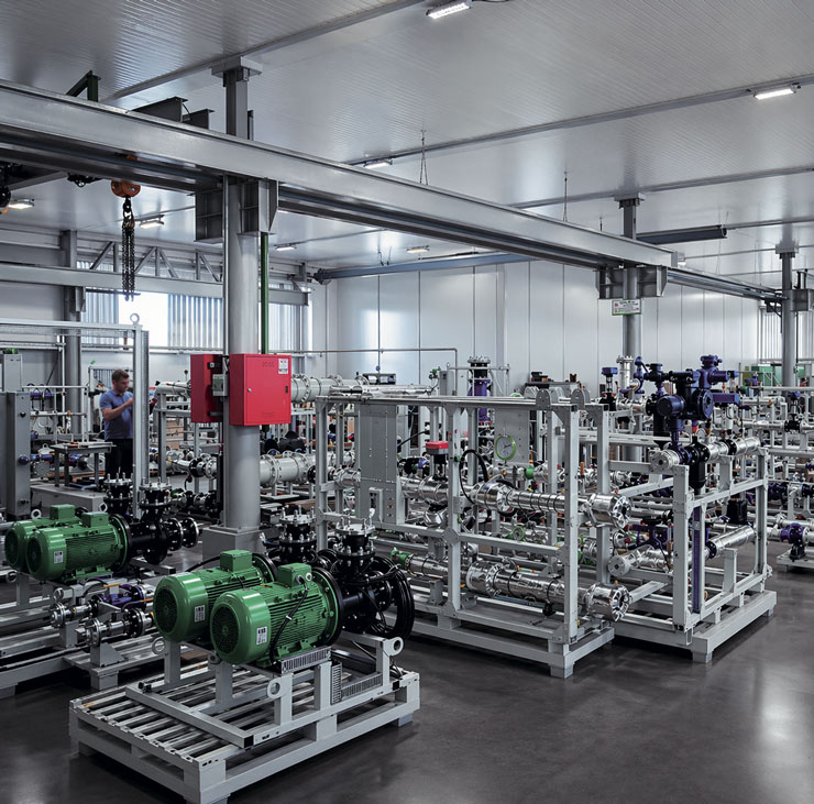

Заводская сборка и испытания каждого блока позволяют выявить и устранить потенциальные проблемы еще до отгрузки: проверяются герметичность, работа арматуры, корректность подключения датчиков и исполнительных механизмов. Для монтажников и эксплуатирующей организации это снижает число гарантийных выездов и аварийных ситуаций в первый отопительный сезон.
