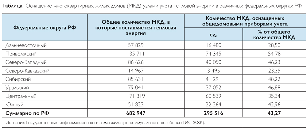

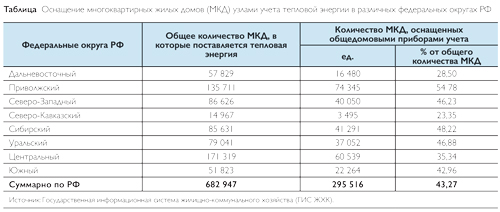

Статистика оснащения объектов недвижимости приборами учета
В действительности факт появления такого удобного ресурса, как Государственная информационная система жилищно-коммунального хозяйства (ГИС ЖКХ), – уже существенное достижение Минстроя России на пути внедрения современных цифровых технологий в данную отрасль: информационная система позволяет найти ответы на многие вопросы и оценить реальное состояние отрасли на данный момент.

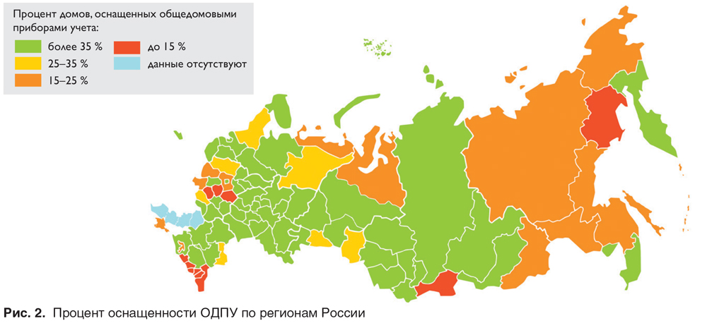

Данные ГИС ЖКХ обращают внимание на серьезное различие степени развития отрасли в центральных регионах страны и в небольших дотационных городах. Потенциал отрасли, безусловно, огромен, но на данный момент уровень модернизации и применяемые технологические решения на объектах жилищно-коммунального хозяйства в разных городах нашей страны существенно различаются. В ряде муниципальных образований для оптимизации потребления энергоресурсов применяются последние технологические разработки в части погодозависимого распределения тепловой энергии, тогда как во многих городах еще не завершены программы по обеспечению всех объектов недвижимости первоочередным оборудованием – счетчиками тепла и воды (см. табл.).
Более наглядно положение дел с процентом оснащения объектов недвижимости общедомовыми приборами учета (далее – ОДПУ) иллюстрирует рис. 2. Следует отметить, что в категорию «Более 35 %» в том числе входят такие регионы--рекордсмены, как Санкт-Петербург (66,5 %), Липецкая область (76,8 %), Республика Татарстан (71,3 %), Чувашия (78,9 %) и ряд других, где процент домов с установленными ОДПУ превышает 50 % [4].

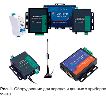

Таким образом, мы имеем несколько датчиков наружного воздуха, а также ряд датчиков внутри помещения, разнесенных по всему дому. Для передачи данных с таких датчиков, используется обычная проводная связь.
В эпоху развития цифровых технологий и с учетом трудозатрат на прокладку кабелей по всему зданию данный подход вызывает определенные сомнения: Интернет в квартирах давно уже передается посредством системы Wi-Fi, передача данных или прослушивание музыкальных треков происходит с помощью технологии Bluetooth, даже зарядка для телефонов уже беспроводная.
Можно только представить, насколько был бы упрощен монтаж таких систем в случае, если специализированная организация не была бы вынуждена протягивать каждый первичный датчик с помощью проводной связи, а воспользовалась беспроводной технологией, например по каналу Wi-Fi. Кроме того, это сократило бы финансовые затраты на проведение монтажа, улучшило эстетику общедомовых помещений и, как следствие, обеспечило бо?льшую доступность применения погодозависимого оборудования для жилого дома или любого другого недвижимого объекта.
Пример 2. Рассмотрим конструктивный состав теплосчетчика: объем тепловой энергии по Правилам учета вычисляется на основании набора первичных датчиков. В этом случае их количество еще больше, чем в случае автоматизированного погодного регулирования: пара расходомеров, комплект термопреобразователей для измерения температуры на подающем и обратном трубопроводе, 2 датчика давления – это минимальный набор. Все первичные датчики в подвале соединяются с вычислительным блоком – тепловычислителем – опять же посредствам проводной связи! При этом ряд производителей уже комплектует свои приборы бесконтактными модулями NFC.
Почему бы и здесь не упростить работу монтажникам и не сократить затраты на проведение монтажа, обеспечив связь такого оборудования по беспроводным каналам?
