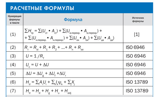

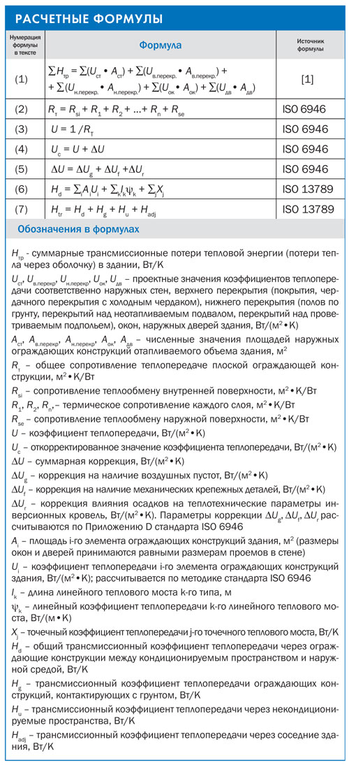

Важными условиями при проектировании зданий в Финляндии являются, во-первых, определение суммарных трансмиссионных потерь и, во-вторых, обеспечение требуемого расхода энергетических ресурсов. Согласно [1], суммарные трансмиссионные потери тепловой энергии (потери тепла через оболочку) в здании Hтр рассчитываются по формуле (1) (см. Формулы). Нормы расхода тепловой энергии на отопление и суммарного энергопотребления зданий приведены в табл. 3.
При определении расчетных значений теплотехнических характеристик ограждающих конструкций в странах ЕС используют следующие стандарты:
  • при определении расчетных значений коэффициентов теплопередачи (U-value) – ISO 6946 Building components and building elements – Thermal resistance and thermal transmittance – Calculation method (далее – ISO 6946);
  • при определении расчетного значения трансмиссионного коэффициента теплопередачи (Hd) – ISO 13789 Thermal performance of buildings – Transmission and ventilation heat transfer coefficients – Calculation method (далее – ISO 13789).
Расчет по стандарту ISO 6946
Стандарт ISO 6946 описывает правила проектирования и расчета уровня теплоизоляции наружных ограждающих конструкций, похожие на те, что были приняты ранее в Советском Союзе [3].
Общее сопротивление теплопередаче RT плоской ограждающей конструкции, состоящей из однородных слоев, расположенных перпендикулярно направлению теплового потока, рассчитывается по формуле (2). Аналогичным образом сопротивление теплопередаче рассчитывалось в нашей стране по стандартам СНиП II 3–79* «Строительная теплотехника» и СНиП 23-02–2003 «Тепловая защита зданий».
Общее сопротивление теплопередаче RT ограждающей конструкции, состоящей из термически однородных и неоднородных слоев, параллельных поверхности ограждающей конструкции, в стандарте ISO 6946 рассчитывается более сложным образом, но близко к методике, изложенной в СНиП II 3–79*.
Величина коэффициента теплопередачи рассчитывается по формуле (3). На этом расчет не заканчивается. Численные значения коэффициента теплопередачи, рассчитанные по формуле (3), должны быть откорректированы по формуле (4) с учетом:
  • наличия воздушных пустот в теплоизоляции;
  • наличия механических крепежных деталей;
  • влияния осадков на теплотехнические параметры инверсионных кровель.
Суммарная коррекция ΔU рассчитывается по формуле (5).
Определение толщины слоя теплоизоляции
Откорректированное значение коэффициента теплопередачи Uc сравнивается с нормативным значением данного параметра, которое в европейских странах регулируется на законодательном уровне. Для Финляндии нормируемые (максимально допустимые) значения коэффициентов теплопередачи приведены в табл. 1.
На основании сравнения нормативного и расчетного значений коэффициента теплопередачи определяется требуемая толщина слоя теплоизоляции в составе ограждающей конструкции.
Трансмиссионный коэффициент теплопередачи здания
Трансмиссионный коэффициент теплопередачи здания Hd через ограждающие конструкции, отделяющие кондиционируемые помещения от внешней среды, рассчитывается либо непосредственно численными методами на основе расчета температурных полей в соответствии с требованиями стандарта ISO 10211 Thermal bridges in building construction – Heat flows and surfaces temperatures – Detail calculations (далее – ISO 10211), либо по формуле (6). Суммирование производится по всем строительным конструкциям, отделяющим внутреннюю среду здания от внешней среды. Таким образом учитываются не только потери тепловой энергии по глади рассматриваемой ограждающей конструкции, но и потери через теплопроводные включения.
В заключение по формуле (7) рассчитывается трансмиссионный коэффициент теплопередачи всего здания.
