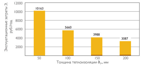

Расчет эксплуатационных затрат
Разница эксплуатационных затрат, достигаемая за счет дополнительного утепления наружных стен в течение одного нормативного отопительного периода, может быть рассчитана по формуле (3). Размер платы за пользование природным газом на отопление жилых домов, расположенных на территории Московской области, Cст, составляет 5,14 руб./м3 (распоряжение Комитета по ценам и тарифам Московской области от 10 июня 2016 года № 74-Р).
Результаты расчета эксплуатационных затрат графически представлены на рис. 1.
Эксплуатационные затраты, расходуемые в течение одного нормативного отопительного сезона на компенсацию потерь тепловой энергии через стены

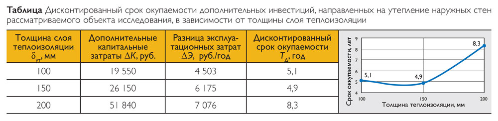

Мерой дисконтирования будущих денежных потоков можно выбрать средний уровень инфляции за определенный промежуток времени (например, за 5 или 10 последних лет), ставку рефинансирования Центрального банка, доходность альтернативных вложений (например, открытие вклада в банке на депозитный счет) и прочие факторы, влияющие на величину будущих денежных потоков.
Таблица
Дисконтированный срок окупаемости дополнительных инвестиций, направленных на утепление наружных стен рассматриваемого объекта исследования, в зависимости от толщины слоя теплоизоляции
Критерии, учитываемые в системе показателей энергоэффективности штатов США
Для данной конкретной модели в качестве меры дисконтирования примем величину ключевой ставки Центрального банка РФ, равную 10 %. С учетом этого значение показателя дисконтирования   в формуле (4) примем равным 0,1.
Рассчитаем по формуле (4) прогнозируемый период окупаемости дополнительных затрат на утепление при различной толщине слоя теплоизоляции, то есть интервал времени, по истечении которого инвестиции в дополнительное утепление стен каркасного дома окупятся (по сравнению с базовым вариантом утепления: δут = 50 мм).
Результаты расчета представлены в таблице, из которой видно, что наиболее полно условию ТД = f(δут) → min удовлетворяет толщина теплоизоляции 150 мм: при ней дисконтированный срок окупаемости дополнительных инвестиций, направленных на утепление наружных стен рассматриваемого дома, оказывается минимальным (менее 5 лет).
Кроме этого, при толщине несущих стоек каркаса 150 мм и толщине утеплителя 150 мм обеспечивается плотное прилегание ветрозащитного слоя к утеплителю (см. рис. 2 в первой части статьи). В этом случае при прохождении воздуха в воздушной вентилируемой прослойке не будет наблюдаться провисания ветрозащитной мембраны.
Резкое увеличение срока окупаемости инвестиций при толщине слоя теплоизоляции 200 мм для заданного сечения каркаса (50×150 мм) обусловлено необходимостью устройства дополнительного контрбруса (сечением 50×50 мм) и размещения второго (наружного) слоя теплоизоляции толщиной 50 мм. Следует отметить, что при таком варианте утепления несущие стойки каркаса оказываются в зоне положительных температур, что увеличивает их эксплуатационную сохранность и долговечность. При однослойном утеплении стен каркасного дома различные участки сечения стоек оказываются под воздействием различных температур, что вызывает их неравномерную деформацию. При наличии средств для повышения надежности и долговечности несущих элементов деревянного каркаса дома рекомендуется производить утепление таким образом.

5. Прогнозируемый срок окупаемости инвестиций, направленных на утепление наружных стен рассматриваемого объекта исследования (жилого загородного каркасного дома), составляет от 4,9 до 8,3 лет в зависимости от толщины слоя теплоизоляции.
6. Минимальный прогнозируемый срок окупаемости инвестиций в утепление стен каркасного дома составляет 4,9 года и соответствует толщине слоя теплоизоляции, равной 150 мм.
