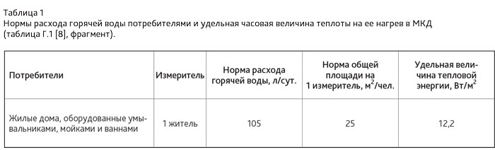

Численное значение удельной величины тепловой энергии (мощности) на подогрев горячей воды установлено СП 124.13330.2012 [8] и приведено в табл. 1.

Рассмотрим подробнее величину удельной часовой величины тепловой энергии на нагрев горячей воды, приведенную в табл. 1. Она получена на основании усредненного за год нормативного расхода горячей воды, приходящегося в сутки на одного жителя. При этом в действующей редакции [7] для жилых зданий соответствующей оснащенности норма расхода горячей воды установлена равной 70 л/(сут.·чел.), т. е. почти на 30 % меньше указанной в [8] величины. Следовательно, данные, представленные в [8], необходимо привести в соответствие с сегодняшними нормами потребления горячей воды.
