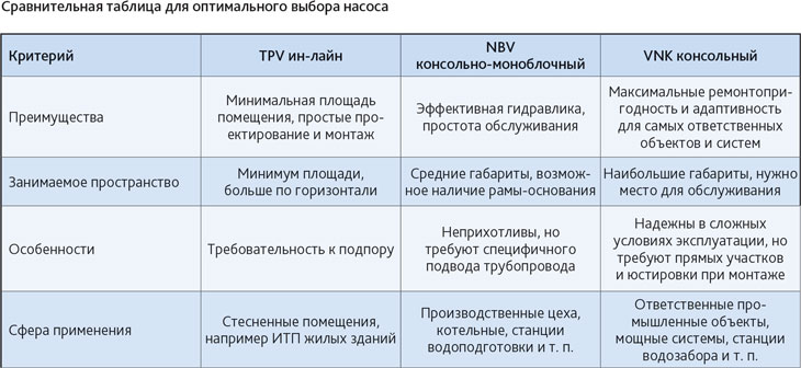

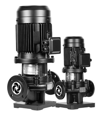

VANDJORD TPV: вертикальные насосы ин-лайн для стесненных условий и быстрого монтажа
TPV – это моноблочные агрегаты с расположенными в одну линию всасывающим и напорным патрубками одинакового диаметра. Двигатель установлен вертикально и опирается на корпус насоса.
Ключевое преимущество – минимальные горизонтальные габариты в классе при прочих равных параметрах. Это основное достоинство насосов TPV, позволяющее врезать их непосредственно в прямой участок трубопровода практически в любом месте, без установки дополнительных колен. Такое решение позволяет экономить площадь и незаменимо в условиях дефицита пространства в современных ЦТП, ИТП или технических помещениях зданий, где на счету зачастую каждый квадратный метр. Малые горизонтальные размеры позволяют значительно сократить или иногда вовсе отказаться от массивного основания, что упрощает монтаж насоса.
Особенности эксплуатации
Несмотря на экономию площади, вертикальный размер агрегатов ин-лайн больше, а значит, мощные насосы пройдут по высоте не во всяком техническом этаже или подвале, особенно в зданиях старой постройки. При обслуживании можно демонтировать головную часть насоса без отсоединения корпуса от трубопроводов, но модели мощнее 7,5 кВт весят больше 100 кг, а значит, двигатель уже не снять вручную, даже вдвоем. Для этого понадобится подъемное оборудование, которое еще нужно где-то разместить.
Кроме того, насосы TPV имеют немного сниженный КПД относительно моделей с горизонтальной компоновкой и требовательны к подпору: конфигурация проточной части делает их чувствительными к потенциальному разрыву потока на входе и кавитации. В некоторых случаях при недостаточном подпоре на стороне всасывания их работа может быть нестабильной, тогда как NBV и VNK справляются с этим без особых проблем.

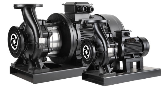

VANDJORD NBV: «золотая середина» в консольно-моноблочном исполнении
NBV – насосные агрегаты горизонтальной компоновки с двигателем и гидравлической частью, смонтированными на общей раме, цельной либо раздвижной. Осевой всасывающий и радиальный напорный патрубки этих насосов расположены под углом 90° друг к другу.
Ключевое преимущество – более эффективная гидравлика по сравнению с насосами TPV: оптимизированная форма проточной части делает насосы NBV менее чувствительными к условиям всасывания.
Дополнительное преимущество – простота обслуживания. Горизонтальная компоновка и размещение на раме облегчают доступ к любым узлам. Демонтировать и обслуживать двигатель или насосную часть проще, чем при вертикальной компоновке, особенно когда речь идет о больших, тяжелых и мощных насосах.
Проектирование и монтаж требуют высокой точности, при этом необходимо соблюдать ряд условий – например, обязательно оставлять прямой участок трубопровода на входе и выходе. Вместе с горизонтальной компоновкой это значительно увеличивает площадь, необходимую для монтажа инженерных систем, что несколько снижает рентабельность проектов.

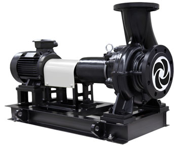

VANDJORD VNK: максимальная ремонтопригодность для самых ответственных объектов
VNK – классические консольные насосы. В отличие от NBV и TPV, которые представляют собой готовые моноблочные решения «из коробки», здесь двигатель, муфта, подшипниковый узел и гидравлическая часть выполнены в виде независимых модулей, которые смонтированы на общей раме-основании и разнесены таким образом, чтобы каждый из них можно было обслужить, демонтировать или заменить по отдельности.
Ключевое преимущество – самая высокая степень ремонтопригодности и адаптивности для наиболее ответственных объектов и систем. Такие решения применяются, когда требуются постоянный контроль состояния оборудования и сервисное обслуживание с высокой периодичностью. Поскольку узлы насоса независимы, обслуживать большие и тяжелые агрегаты гораздо удобнее, т. к. для этого их не нужно демонтировать.
Дополнительное преимущество – возможность подбора отдельных узлов насоса и материалов исполнения под различные условия эксплуатации. Например, элементов и конструктива муфты или подшипникового узла.
Из-за своих габаритов насосы VNK занимают больше всего места, плюс необходимо свободное место непосредственно при монтаже, а также для обслуживания. Кроме того, наличие большого количества независимых разъемных узлов требует точной юстировки (выравнивания) соосности валов после транспортировки, что увеличивает затраты на ввод в эксплуатацию.
Выбор циркуляционных насосов не ограничивается подбором по рабочим параметрам. На примере насосов VANDJORD TPV, NBV и VNK мы показали, что конструктивное исполнение во многих случаях столь же важно, как и правильно подобранная рабочая точка системы. Грамотный учет этих нюансов на стадии проектирования позволяет оптимизировать используемые площади и обеспечить длительную безаварийную эксплуатацию оборудования.
