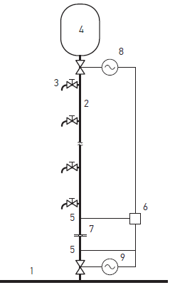

Размышление над этими недостатками и возможными путями их устранения привели к построению схемы на рис. 1.
Схема системы ГВС без циркуляционных трубопроводов и насоса
1 – магистраль водопровода горячей воды; 2 – теплоизолированный стояк; 3 – водоразборный кран; 4 – теплоизолированный мембранный бак; 5 – датчики давления; 6 – контроллер; 7 – сужающее устройство; 8, 9 – регулирующие клапана
Регулирующий клапан 9 поддерживает в стояке 2 постоянное давление, которое должно быть на 5 м больше высоты расположения самого высокого водоразборного крана. Это давление контролируется датчиком давления 5, установленным выше сужающего устройства 7. При недостаточной разности давлений, измеряемой датчиками 5, установленными до и после сужающего устройства, свидетельствующей о том, что расход по стояку стал меньше расчетного циркуляционного расхода, контроллер 6 дает команду на открытие регулирующего клапана 8. В результате вода с расходом, соответствующим расчетному циркуляционному для рассматриваемого стояка, начнет поступать в теплоизолированный мембранный бак 4 и постепенно накапливаться там. Таким образом, при всех закрытых водоразборных кранах движение горячей воды по стояку не прекратится и при открытии любого крана из него тотчас же потечет горячая вода.
После того, как разбор горячей воды возобновится в объеме, превышающем расчетный циркуляционный расход, что будет зафиксировано увеличившейся разностью давлений до и после сужающегося устройства, регулирующий клапан 9 должен закрыться, чтобы накопившаяся в мембранном баке горячая вода под давлением мембраны вылилась в стояк. После этого во время водоразбора клапан 8 будет находиться в полностью закрытом положении, а клапан 9 станет выполнять свое основное назначение – поддерживать в стояке постоянное давление.
Схема (в несколько упрощенном виде) однажды уже была опубликована (Гершкович В. Ф. Система горячего водоснабжения. Авт. свид. СССР № 1174679), но в то время ее практическая реализация вряд ли могла бы состояться. Теперь задача запрограммировать контроллер (поз. 6 на рис. 1), работающий по непростому алгоритму, по силам любому грамотному программисту.
