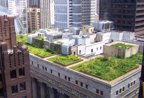

Зеленые кровли становятся дополнительной средой обитания для различных видов животных. По наблюдениям биологов в Лондоне, на ряде зеленых кровель было обнаружено более 50 видов пауков. В Германии на зеленых кровлях были замечены места гнездования редких птиц. Таким образом, зеленые кровли могли бы помочь в деле повышения разнообразия живой природы в городах.

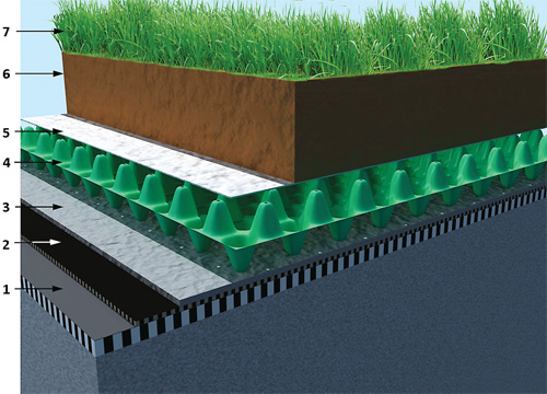

Современная зеленая кровельная система должна содержать следующие слои (рис. 2), сверху вниз:
  • растения, специально отобранные для высадки на кровле (предпочтение отдается мочковатым и поверхностным корневым системам);
  • сконструированную растительную среду (субстрат), которая в общем случае может и не содержать грунта;
  • ландшафтную или фильтрующую ткань, которая задерживает корни растений и растительную среду и в то же время пропускает воду;
  • специальный дренажный слой, иногда со встроенными резервуарами для воды;
  • жесткую теплоизоляцию;
  • традиционную кровельную конструкцию с кровельной/гидроизоляционной мембраной с включенными противокорневыми добавками.
Различают два основных типа зеленых кровельных систем: экстенсивную и интенсивную.
На интенсивной кровле можно воссоздать настоящий сад. На этот тип можно высаживать газонную траву, цветы, кустарники и деревья высотой до 4 м на плодородном слое земли толщиной более 1 м. Интенсивное озеленение подразумевает, что конструкции зданий выдерживают минимум до 750 кг на м2. При этом важно помнить, что крупным растениям требуется значительный плодородный слой земли – более 1 м.
На экстенсивной (малоэксплуатируемой) кровле применяется лишь травяной покров в сочетании с растениями, размещенными в емкостях, где находится почвенный субстрат. Доступ людей на такую крышу ограничен, причем передвижение осуществляется по специальным дорожкам. Такой тип озеленения не требует ухода, а растения высаживаются те, которыми хорошо переносятся перепады температур и недостаток влаги. Для экстенсивных зеленых кровель присущи такие характеристики, как малый вес, низкое капиталовложение и минимальное обслуживание, небольшое разнообразие растений.

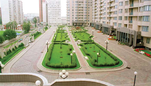

Опыт строительства жилого комплекса РАО «Газпром» по ул. Наметкина с двухэтажным гаражом, на кровле которого устроен мини-сквер, показал высокую надежность применяемых там кровельных материалов (рис. 3). В то же время необходимо строгое соблюдение всех технологических требований при строительно-монтажных работах и жесткая технологическая дисциплина, исключающая механические повреждения кровельных материалов при их хранении и укладке.
Минисквер, устроенный на крыше гаража жилого комплекса РАО «Газпром»

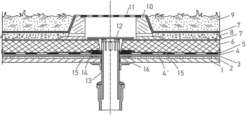

Водоприемные воронки внутреннего водостока должны располагаться равномерно по площади кровли на пониженных участках не ближе 1,5 м от вертикальных поверхностей. Площадь водосбора на одну воронку принимают равной 150–300 м2.
Водосточные устройства должны обеспечить отвод воды как с поверхности покрытия, так и с уровня дренажного слоя и водоизоляционного ковра (в инверсионных кровлях), для чего в боковых поверхностях водосборника должны быть предусмотрены отверстия (рис. 4).
Воронка внутреннего водостока при инверсионной эксплуатируемой кровле
Рисунок 4.
1 – несущая железобетонная плита; 2 – выравнивающая стяжка из цементно-песчаного раствора; 3 – огрунтовка поверхности под кровлю; 4, 4’ – слой кровельного материала (усиление ковра); 5 – основной водоизоляционный ковер; 6 – плитный утеплитель; 7 – геотекстиль; 8 – дренажный слой; 9 – почвенный слой; 10 – бортовой камень; 11, 12 – защитная решетка; 13 – патрубок с фланцем; 14 – прижимной фланец; 15 – герметик; 16 – уплотнитель; 17 – хомут
Места приклейки водоизоляционного ковра к фланцам водоприемной чаши воронки должны быть усилены дополнительным слоем рулонного кровельного материала. Воронка должна устанавливаться с промазкой понизу герметизирующей битумной мастикой.
Конструкция водоотводящего устройства не должна менять своего положения при воздействии нагрузки. Для этого чаши водосточных воронок должны быть прикреплены хомутами к несущим плитам с резиновым уплотнителем либо соединены со стояками внутренних водостоков через компенсаторы.
Приемные патрубки водосточных воронок и охлаждаемые участки отводящих трубопроводов в пределах холодного помещения и на высоту 1,2–1,5 м от потолка в пределах теплого помещения должны иметь теплоизоляцию. Допускается предусматривать обогрев патрубков водосточных воронок и стояков в пределах охлаждаемых участков.
