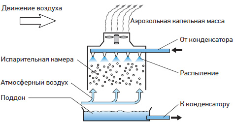

В качестве объектов повышенного риска фигурируют градирни, независимо от того, к какому типу они относятся – закрытому или открытому. Из градирни в атмосферу поступает значительный объем пара, который изменяет микроклимат на прилегающей территории в сторону прироста тепла и влаги, создавая тем самым благоприятную среду для распространения легионеллы.
Вода для выпаривания размещается в основании градирни в обширной емкости, омываемой атмосферным воздухом. При подходящей температуре воздуха создаются идеальные условия для развития бактериальных культур (рис. 1). Вокруг такой градирни или группы градирен формируется едва заметное облако, насыщенное влагой и скрытым теплом. Подобные облака формируются чаще всего около больничных учреждений, считающихся наиболее опасными с точки зрения заражения легионеллой вопреки возложенной на них задаче по охране здоровья. Причина заключается в необходимости охлаждения значительного объема воздуха, требующегося для кондиционирования операционных залов, больничных и терапевтических отделений.
Для того чтобы обеспечить охлаждение во внутренних помещениях, необходимо организовать отвод тепла в окружающую среду в явной или скрытой форме. По мере повышения температуры и влажности воздуха микроклимат меняется, интенсифицируя перемещение бактерий вместе с каплями влаги и микроскопическими твердыми телами, в частности, известковыми остатками или частицами мелкой пыли.
В том случае, когда охлаждение конденсаторов возможно осуществить только с помощью испарителей, единственная возможность избежать распространение легионеллы – тщательная профилактика и скрупулезное соблюдение регламента по техническому обслуживанию систем. Прежде всего, следует проводить механическую и химическую дезинфекцию емкостей и поддонов, а также использовать все имеющиеся возможности для минимизации капельной диффузии уносом, для чего концевой участок системы, выходящий в атмосферу, необходимо оборудовать эффективным капельным сепаратором, который предназначен для минимизации капельной диффузии. Следует принимать во внимание, что даже самые современные установки не решают данной проблемы: капельная масса присутствует всегда и поэтому следует использовать не один, а несколько барьеров, препятствующих диффузии капель в атмосферу.
Охлаждение в холодильных установках происходит в основном за счет испарения воды
Охлаждение в холодильных установках происходит в основном за счет испарения воды. Существуют модели с закрытым и открытым контуром (представлены на рисунке). Обе схемы предполагают прирост скрытой теплоты и капельную диффузию
