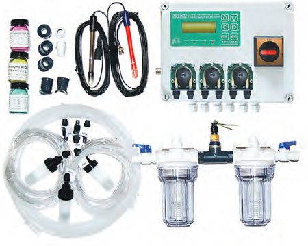

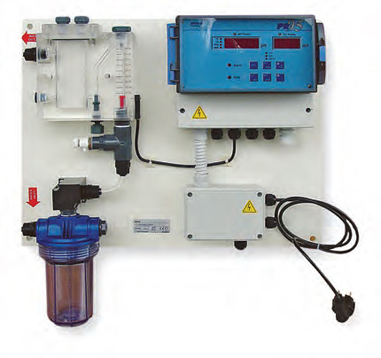

- станция дозации и контроля химреагентов типа SEKOPC95;
- насосы-дозаторы мембранного типа для дозирования реагентов Cl и pH–;

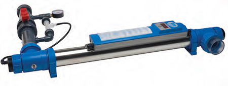

- станция обработки воды ультрафиолетом с мощностью излучения 30 мДж/см2;

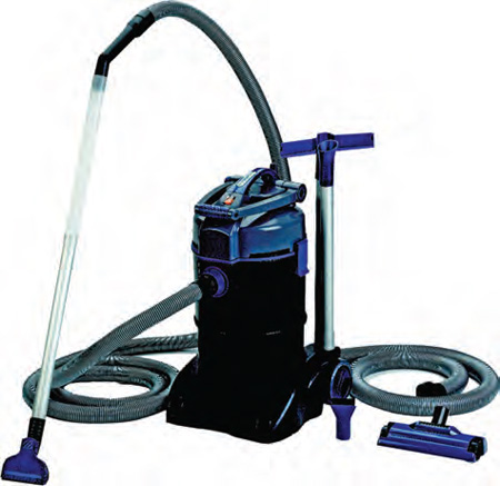

- Присоединить шланг водного пылесоса к насадке, выдвинуть телескопическую штангу на требуемую длину, опустить насадку на дно бассейна. Затем следует постепенно погрузить в воду весь шланг. При выполнении этого действия необходимо зафиксировать рукоятку телескопической штанги, т.к. штанга может отсоединиться и погрузиться на дно бассейна, и придется затратить время и усилия для того, чтобы выловить ее.
- Присоединить шланг водного пылесоса к специализированному гнезду в стенке бассейна.
- Уборку дна и стенок рекомендуется производить в положении «Waste» на селективном вентиле, это позволит быстро убрать большое количество шлама, накопившегося в бассейне. При этом краны, ведущие к форсункам, следует перекрыть, а кран сброса воды в канализацию открыть. В этом режиме вода, проходящая через пылесос, сбрасывается в канализацию. Это необходимо для продления ресурса песочной загрузки фильтров. При интенсивном отборе воды из чаши, ее уровень станет быстро понижаться, поэтому необходимо внимательно следить, чтобы уровень не опустился ниже верхнего края гнезда водного пылесоса. Если такое произошло, а очистить поверхность дна и стен полностью не удалось, следует долить воду в чашу и закончить очистку. Плавающие частицы выловить сачком с мелкой ячейкой (2х2 мм). В дальнейшем, когда вода в бассейне будет очищена, обработку пылесосом следует производить в режиме «Filter».

Следующий немаловажный этап пусконаладки бассейна – запуск системы дозации химреагентов. Сначала требуется подключить станцию дозации химреагентов (дозирующие насосы на этом этапе не включать). Когда температура воды в бассейне достигнет 24 °C, произвести калибровку электродов рН и хлора при помощи емкости с буферными растворами (прилагаются к станции дозации). Уровень хлора требует постоянного контроля, т. к. при несоблюдении норм использования, хлор может быть опасным для здоровья человека и нести вред для окружающей среды. Так, высокая концентрация хлора в питьевой воде может привести к отравлению, а в бассейнах – вызывает раздражение слизистых оболочек. В то же время очень низкая концентрация хлора не обеспечивает достаточной дезинфекции и способствует распространению инфекций. Для частных бассейнов уровень хлора должен быть 0,7–0,8 мг/л. Для общественных 1,0–1,4 мг/л. Также, кроме уровня хлора, необходимо контролировать и рН воды. При высоком уровне рН (выше 7,6) снижается эффективность хлорирования, поскольку уровень активного хлора падает, а при низком уровне рН равновесие процесса диссоциации хлора смещается в сторону образования исходного хлора, вызывая появление резкого запаха. Показатель рН должен находиться в пределах 7,0–7,2. Для общественных бассейнов также существует методика по замеру свободного хлора. После проведения калибровки можно включить дозирующий насос, а также систему УФ-обработки. При обеззараживании воды ультрафиолетом не происходит никаких изменений в составе воды, не меняется ни вкус, ни цвет, ни запах. Скорость обработки воды ультрафиолетом в бассейне значительно выше, чем химикатами, при этом на эффективность обработки температура воды никак не влияет. Еще одним неоспоримым преимуществом обработки воды ультрафиолетом является его гипоаллергенность. Однако следует помнить, что дезинфекция ультрафиолетом не обладает последействием, т.е. вода после обработки не может уничтожить вновь поступившие загрязнения (например, от купающихся). Поэтому ультрафиолет в бассейне всегда применяют совместно с другими способом обеззараживания.
Включение блока УФ-обработки не должно вызвать особых затруднений, но и тут необходимо соблюдать определенный, пусть и достаточно простой алгоритм действий.
- Отключить насосы.
- Перекрыть кран байпаса.
- Открыть краны на подающей и обратной линиях.
- Включить насосы.
- Подключить станцию к электропитанию. Убедиться, что есть свечение в смотровом окне.
Система обработки воды готова к работе.
