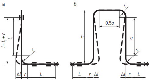

Схемы гнутого отвода и компенсатора показаны на рис. 1.
а – отвод; б – компенсатор; × неподвижная опора; = скользящая опора
Компенсирующая способность П-образного компенсатора определяется по формуле:
где ∆l – максимально допустимое продольное перемещение трубопровода от действия температуры, которое может быть воспринято компенсатором, м;
[σ] – допускаемое напряжение из условий длительной прочности, МПа;
h – вылет компенсатора, м;
D – наружный диаметр трубы, м;
r – радиус изгиба отводов компенсатора, м;
а – длина прямого участка компенсатора, м;
Максимально допустимое расстояние от оси компенсатора до оси неподвижной опоры трубопровода Lком, см, должно вычисляться по формуле:
Расстояние l от оси трубы отвода до оси установки скользящей опоры (рис. 2) следует принимать равным l = K√∆lD, где К – коэффициент, определяемый прочностными и упругими свойствами полимерного материала труб по формуле:
где σ – расчетная прочность материала трубы, МПа.
