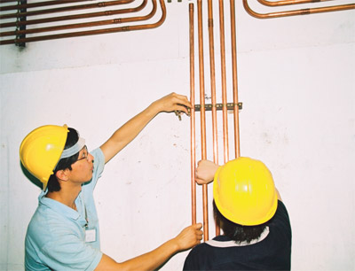

Тем не менее, поскольку непредсказуемое попадание бактерий в системы возможно и в периоды между тепловой обработкой (или другими выбранными мерами дезинфекции), следует обратить внимание на меры постоянной профилактики, в частности, на подбор материала для элементов систем водоснабжения. Здесь особая роль принадлежит меди и сплавам меди, оказывающих бактериостатическое и бактерицидное действия применительно к целому ряду микроорганизмов, в том числе и legionella pneumophila.
В свою очередь такие материалы трубопроводов, котлов, баков-накопителей, как углеродистая сталь, полимеры (полибутилен, ПВХ и ХПВХ, полиэтилен, этилен-пропилен и латекс), способствуют развитию колоний legionella pneumophila и др. и их росту на внутренней поверхности биопленок.
Медные трубопроводы, особенно на участках вблизи потребителя являются дополнительной и последней защитой в тех многочисленных случаях, когда имеет место застой воды и увеличение температуры свыше 20 °С или ее понижение ниже 50 °С с возникновением риска роста колоний бактерии.
Так, во Франции, первой из европейских стран, столкнувшейся с печальными последствиями заболевания, норматив DSG 2002/273 впрямую предписывает использование в первую очередь медных санитарно-технических труб для систем водоснабжения по следующим причинам:
– легкость и простота монтажа;
– отсутствие ограничений по способам дезинфекции;
– замедление роста биопленок на внутренней поверхности в силу бактериостатических свойств меди.
Тот же норматив не рекомендует использование углеродистых или с цинковым защитным покрытием стальных труб для систем водоснабжения. Документ впрямую указывает, что несмотря на то, что пластиковые трубопроводы (полибутилен PB, сшитый полиэтилен PEX-*, ХПВХ CPVC/PVC-C, полипропилен PPr) пригодны для периодической тепловой дезинфекции, сам по себе материал таких трубопроводов способствует образованию и росту на внутренней поверхности биопленок.
Оценивая риски заражения следует помнить о том, что несмотря на обстоятельства эпидемии в г. Верхняя Пышма, связанные с процедурами опрессовки системы ГВС и имевшей место последовательности подачи воды в контуры, не меньшая опасность таится все-таки в холодном водоснабжении. Дело в том, что в любой сезон организационно и технически проще поддерживать минимально необходимую температуру в контурах ГВС, чем обеспечить максимальный предел температуры 20 °С в системах холодного водоснабжения в жаркий летний период, особенно при малых значениях ее разбора, поскольку отсутствует техническая инфраструктура охлаждения воды. И здесь особая роль принадлежит материалам, из которых изготовлены трубопроводы, котлы и т. д. Медь и сплавы меди сегодня являются единственными доступными материалами для трубопроводов, арматуры баков и котельного оборудования, способным в одиночку противостоять смертоносной бактерии в описанных условиях.
