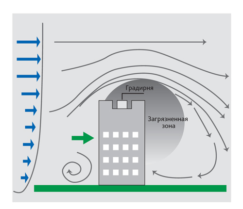

Рисунок 1. Риск распространения бактерий через окна с подветренной стороны здания при установке градирни на крыше |

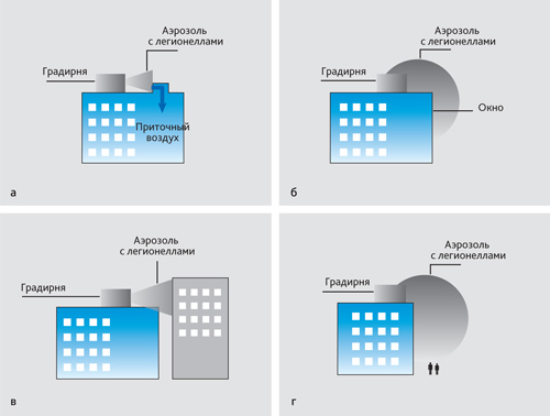

Рисунок 2. Риск распространения бактерий от градирни: а) в направлении воздухозаборника системы ОВК; б) в направлении окон в том же здании; в) в направлении окон соседнего здания; г) в направлении лю- дей около здания |

Но даже если исключить возможность проникновения бактерий Legionella в помещение вместе с приточным воздухом, поступающим от системы центрального кондиционирования, путем регулярного проведения всех необходимых эксплуатационных мероприятий или вообще при отсутствии системы кондиционирования, остается вероятность попадания бактерий в помещение извне, через наружные ограждения, в частности через двери, открытые окна или воздухозаборники системы вентиляции. В этом случае наибольшую угрозу могут представлять испарительные градирни. Градирни многократно признавались источниками серьезных эпидемий, и их расположение на крышах зданий способствует аэрозольному распространению, способному переносить болезнетворные бактерии на определенные расстояния. Испарительная градирня представляет собой энергоэффективное устройство относительно простой конструкции и принципа работы, широко применяющееся как в системах ОВК жилых зданий, так и на промышленных объектах. Но ошибки в проектировании и изготовлении, как и недостаточное техническое обслуживание, особенно в установках сезонного применения (например, установки кондиционирования воздуха в летнее время), могут создавать условия для распространения и диффузии бактерий.
На самом деле, любой водяной контур может быть загрязнен бактериями Legionella (даже в низкой концентрации), куда они могут попасть вместе с водопроводной водой, в частности при подпитке градирни, но это очень низкий риск, поскольку для распространения бактерий требуются питательные вещества, повышенная температура и застой воды.
Одна из мер предосторожности для снижения риска возможного контакта людей с бактериями Legionella заключается в расположении градирен как можно дальше от воздухозаборников установок кондиционирования воздуха, открывающихся окон и помещений с постоянным пребыванием людей, с учетом преобладающего направления ветра. Например, стандартные нормы здравоохранения во Франции предусматривают минимальное расстояние от выпуска градирни (который считается загрязняющим выбросом) до воздухозаборника или открытого окна 8 м. Итальянский стандарт UNI 10339 и стандарт ASHRAE 62.1–2010 предписывают минимальное расстояние 7,5 м. Приложение А к испанской норме UNE 100030 предлагает формулу для расчета минимального расстояния от вытяжки как функции расхода воздуха и скорости ветра; тот же стандарт UNE 100030 указывает минимальное расстояние 10 м в горизонтальном направлении. Однако для максимальной гарантии безопасности жизни и здоровья людей минимальное расстояние должно рассчитываться для каждого случая индивидуально, в зависимости от размера и формы испарительной градирни и расхода воздуха в ней, преобладающего направления ветра и окружающей конфигурации. Более того, необходимо убедиться, что в установке исключена рециркуляция горячего и влажного вытяжного воздуха и обеспечивается беспрепятственный доступ обслуживающего персонала.
Российские нормы никак не регламентируют минимальные расстояния от градирни до воздухозаборника системы вентиляции, но мнение ведущих проектировщиков сводится к тому, что необходимо вообще исключить возможность попадания испарений градирни в помещения с людьми.
