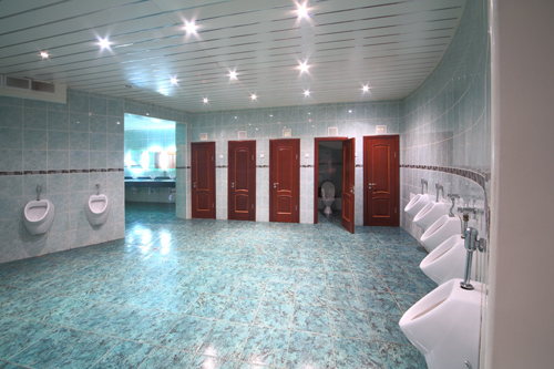

При размещении вытяжных решеток следует учитывать конструкцию кабинок. Если кабинки устроены так, что их стены доходят до потолка, то в каждой кабинке необходимо устанавливать решетки или диффузоры. Если стены кабинок до потолка не доходят, количество вытяжных решеток можно сократить. На первый взгляд кажется логичным установить по вытяжной решетке над каждой сантехнической единицей, поскольку именно оттуда убираются запахи, но на самом деле это не улучшает эффективность вентиляции, поскольку потолочные решетки не могут улавливать запахи до тех пор, пока те не растворятся в помещении.
На рис. 1 показана модель типичной вытяжной решетки, разработанная с использованием математического аэродинамического моделирования. Обратите внимание, что векторы скорости имеют высокое значение только около решетки. На расстоянии 0,6 или 0,9 м от поверхности решетки векторы скорости становятся нулевыми. Это означает, что запахи, возникающие ближе к уровню пола, не будут улавливаться решеткой. Таким образом, в случае, если стенки кабинок не доходят до потолка, расположение вытяжной решетки над каждым сантехприбором является экономически невыгодным, так как использование всего одной решетки большего размера дает практически такие же схемы воздушных потоков в помещении санузла. Установка нескольких вытяжных решеток также приводит к увеличению стоимости работ по балансировке системы вентиляции.
Рисунок 1. Вентиляция санузла (стенки кабинок доходят до потолка): 1 – переточная решетка; 2 – вытяжной диффузор; 3 – дроссель-клапан; 4 – противопожарный клапан, установленный перед пересечением противопожарной преграды |
