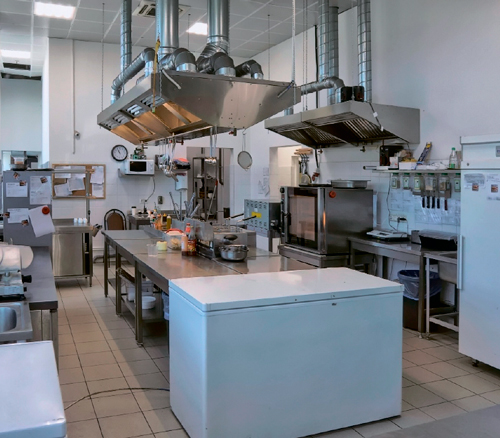

Местные отсосы включают в себя различные виды вентиляционных зонтов, бортовых отсосов и технологических отсосов от кухонного оборудования, предусмотренных их конструкцией.
Самые распространенные – это вентиляционные зонты. По принципу работы они делятся на две группы: вытяжные и приточно--вытяжные.
Вытяжные вентиляционные зонты обеспечивают только отвод воздуха, в то время как приточно--вытяжные зонты подают часть приточного воздуха в рабочую зону с кухонным оборудованием. Это повышает эффективность работы вентиляционного зонта, так как улучшает конвекцию от теплового оборудования. При этом уменьшается количество воздуха, который подается общеобменной приточной вентиляцией, что уменьшает кратность воздухообмена в помещении и положительно влияет на условия работы персонала.
По конструкции вентиляционные зонты делятся на пристенные и центральные (также называемые островными).
Расход воздуха сильно зависит от конструкции и расположения вентиляционного зонта.
Центральные вентиляционные зонты располагаются над тепловым островом, и для них нужно обеспечивать больший расход воздуха по сравнению с пристенными зонтами той же площади, так как они хуже улавливают конвективные потоки от теплового оборудования из-за отсутствия ограждающих от распространения тепла стен.
Пристенные зонты устанавливают над оборудованием, расположенным у стен помещения, и они требуют на 40–60% меньше воздуха, чем центральные зонты, так как оборудование ограничено стеной или перегородками.

На первом этапе основная масса жира оседает на лабиринтных фильтрах, установленных в самих вентиляционных зонтах. После этого более мелкий жир оседает в ячейковых фильтрах--жироуловителях (например, типа ФяЖ), установленных на ответвлениях к вентиляционным зонтам. Размеры лабиринтных фильтров и фильтров типа ФяЖ должны быть такими, чтобы их можно было периодически снимать и мыть в посудомоечной машине.
Горячий цех с пристенными и островным вентиляционными зонтами

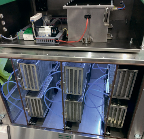

Для очистки воздуха только от запахов и жира можно использовать плазменные газоконверторы. В них вытяжной воздух ионизируется и образуется озон, являющийся окислителем. Затем воздух проходит в установке через секцию каталитической очистки, расщепляющую широкий спектр органических соединений до безвредных веществ – диоксида углерода и воды.
Для очистки воздуха от дыма используются электростатические дымофильтры. В них частицы дыма под действием электрического поля притягиваются к пластинам фильтра, которые периодически чистятся.
Оба типа фильтрационных установок оборудуют финальной секцией сорбционной очистки. В ней установлены заменяемые кассеты, заполненные гранулами активированного угля или каменноугольным сорбентом. Эти кассеты подлежат периодической замене новыми.

Пример секции плазменной очистки

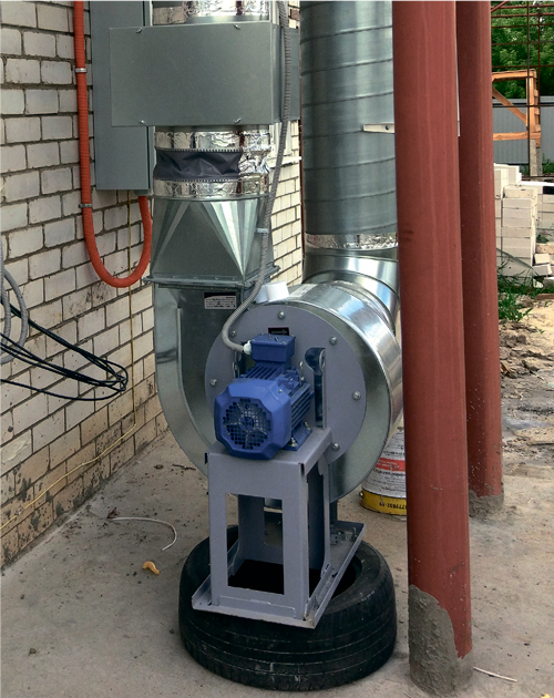

Центробежный вентилятор, установленный на улице
Рисунок 3.

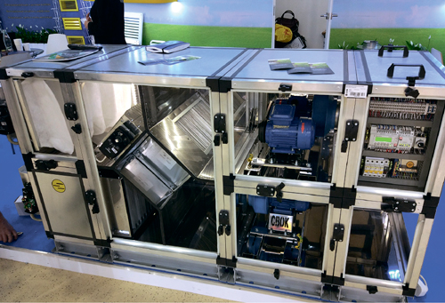

Приточно-вытяжная установка с секцией пластинчатого рекуператора
Рисунок 4.

Все центробежные вентиляторы по определению имеют двигатель вне потока воздуха, но для использования в вытяжных вентиляционных системах, местных отсосах, их необходимо выбирать в коррозионностойком исполнении К1 из нержавеющей стали, а при температуре вытяжного воздуха более 80 и до 200 °С вентилятор должен быть коррозионностойким и теплостойким в исполнении К1Ж2.
Центробежные вентиляторы достаточно громоздкие, шумные, и поэтому их обычно монтируют только на улице (фасад здания или кровля) или в вентиляционных камерах.
Главными плюсами центробежных вентиляторов являются низкая стоимость и больший диапазон выбора расхода воздуха. На практике верхней эффективной границей расхода воздуха при самом распространенном необходимом свободном напоре для большинства производимых канальных кухонных вентиляторов является 9000 м3/ч, а для центробежных вентиляторов минимум в 2 раза больше.

В связи с тем что расчетные расходы воздуха на предприятиях общественного питания достигают больших значений, перед собственниками встает вопрос экономии энергетических ресурсов.
Экономить тепловую энергию в вентиляции эффективнее всего с помощью рекуператора. Рекуператор – это секция в вентиляционной установке, забирающая тепло вытяжного воздуха, отдающая это тепло вытяжному воздуху и экономящая благодаря этому до 90 % тепловой энергии, необходимой для нагрева приточного воздуха в холодный период года.
На предприятиях общественного питания вытяжной воздух загрязнен, поэтому не допускается его попадание в приточный воздух. Это требование могут обеспечить только пластинчатые рекуператоры, в которых потоки воздуха не пересекаются.
Лучше всего рекуператоры подходят для установки в вентиляционные системы, обслуживающие обеденные залы, а наибольший экономический эффект от рекуператоров будет при их установке в вентиляционные системы, обслуживающие производственную зону предприятий общественного питания, так как вытяжной воздух там горячее, чем в обеденном зале.
В вентиляционных системах, работающих на производственную зону, перед рекуператором необходимо обеспечивать очистку вытяжного воздуха от жира, гари и запахов.
