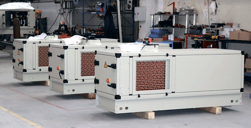

Рисунок 1. Система холодоснабжения для кондитерской фабрики КДВ в Воронеже |
Наше производство по большому счету изначально создавалось исключительно как отверточное. Впоследствии, по мере увеличения заказов, мы стали самостоятельно создавать свои металлоконструкции, появился покрасочный цех, тестовый стенд.

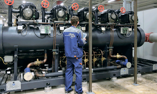

– Мы не являемся исключением в плане обращения к экспертным организациям. Вся наша продукция проходит жесткую сертификацию как на соответствие российским нормам и требованиям, так и зарубежным (сертификаты ISO, Eurovent и ряд других). Особенно это касается вопросов взрывозащиты.
При этом мы, пожалуй, единственные в стране, кто имеет на производстве собственный полноценный тестовый стенд для проверки холодильных машин с симуляцией реальных температурных условий. Это специальная испытательная зона, куда устанавливается холодильная техника, причем как с воздушным, так и с водяным охлаждением. В первую очередь оборудование тестируется на соответствие заявленной производительности в условиях заданной окружающей температуры. Дать возможность заказчику не просто увидеть сертификат или табличные цифры в виде характеристик, а именно лично убедиться в том, что все ранее заявленное на бумаге соответствует фактически произведенному, дополнительно это хорошая возможность для службы эксплуатации, пройти обучение не путем проб и ошибок на объекте, а бесплатно у нас на производстве – дорогого стоит.

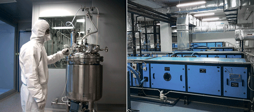

– Это одно из наших основных направлений. В первую очередь мы работаем с медицинскими учреждениями. Создание системы вентиляции для операционных комнат, кабинетов КТ, МРТ, реанимационных палат или палат интенсивной терапии – сложный процесс, требующий квалифицированных знаний и большого опыта работы. Мы не просто чертим – мы моделируем воздушные потоки, разрабатываем практически эксклюзивные вещи для каждого из проектов. На нашем счету оснащение и переоборудование более 30 медицинских учреждений.
В чем наше принципиальное отличие? Это в первую очередь индивидуальный подход. К нам не обращаются за конкретной единицей оборудования. К нам обращаются за решением. Хороший пример – фармацевтический завод Liqvor Pharmaceuticals в Ереване: наши инженеры из России и Австрии не только полностью разработали систему вентиляции и воздухоподготовки всей чистой зоны строящегося завода, но и выполнили работы по пусконаладке, помогли с аттестацией и валидацией, что впоследствии помогло получить Liqvor CJSC свидетельство GMP EU, которое, в свою очередь, открыло дорогу к экспортным поставкам.
Рисунок 2. Фармацевтический завод Liqvor Pharmaceuticals |
Если взять любой из реализованных нами проектов, речь всегда идет о комплексной или практически комплексной работе – от начальной проработки решения до его финального логического завершения, включая, если потребуется, монтажные и пусконаладочные работы. Когда речь идет о медицинских объектах мы также частично выполняем и функции технологов, довольно часто мы работаем под штампом наших клиентов (проектных институтов). Есть компании, которые поставляют только конкретные изделия, они не будут разрабатывать вам решения, рассказывать, что и как лучше сделать, или, наоборот, компании, которые могут разработать проект, но не дадут конкретных инструментов для его реализации. Обращаясь к нам, заказчик получает комплексное решение от производителя по переоснащению имеющихся операционных или созданию отделения «с нуля», будь то перинатальные центры, отделения кардиологии, хирургические отделения и т. д. И такой подход свойственен всем нашим направлениям, не только относящимся к чистым помещениям.
