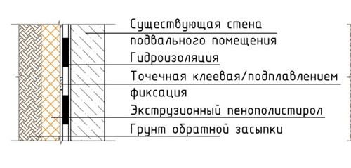

Также имеется страница о дополнительном утеплении фундаментов плитами ПЕНОПЛЭКС® в ходе реконструкции или ремонта со схемами внешней и внутренней теплоизоляции, технологией монтажа, преимуществами и т.п.
Рисунок 2. Внешнее дополнительное утепление стены подвала (вертикальной конструкции ленточного фундамента) с применением теплоизоляции ПЕНОПЛЭКС® |

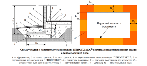

Применение плит ПЕНОПЛЭКС® дает возможность возводить ленточные фундаменты на небольшой глубине на пучинистых грунтах, поскольку эффективное утепление позволяет вывести границу промерзания грунта за пределы подошвы фундамента. С технической сутью этого решения можно познакомиться на специальной странице официального сайта компании «ПЕНОПЛЭКС». Оттуда же можно скачать стандарт организации СТО 36554501-012-2008 «Применение теплоизоляции из плит полистирольных вспененных экструзионных ПЕНОПЛЭКС® при проектировании и устройстве малозаглубленных фундаментов на пучинистых грунтах». Документ разработан НИИОСП им. Н.М. Герсеванова – филиал ФГУП «НИЦ «Строительство» с участием специалистов ООО «ПЕНОПЛЭКС СПб». При создании стандарта был учтен отечественный и зарубежный опыт эксплуатации МЗФ.
Рисунок 3. Схема из стандарта СТО 36554501-012-2008 |

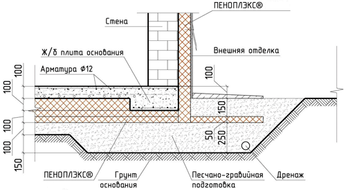

Особое место среди МЗФ занимают плитные фундаменты, которые применяются, в основном, в малоэтажном строительстве на равнинных участках земли. Фундаментная плита утепляется по периметру и снизу.
Рисунок 4. Принципиальная схема устройства плитного фундамента с применением теплоизоляции ПЕНОПЛЭКС®. |
Техническому решению по строительству плитного фундамента (технология утепленной шведской плиты, УШП) с теплоизоляцией ПЕНОПЛЭКС® посвящена страница официального сайта, где можно ознакомиться с описанием технологии и ее преимуществами.
