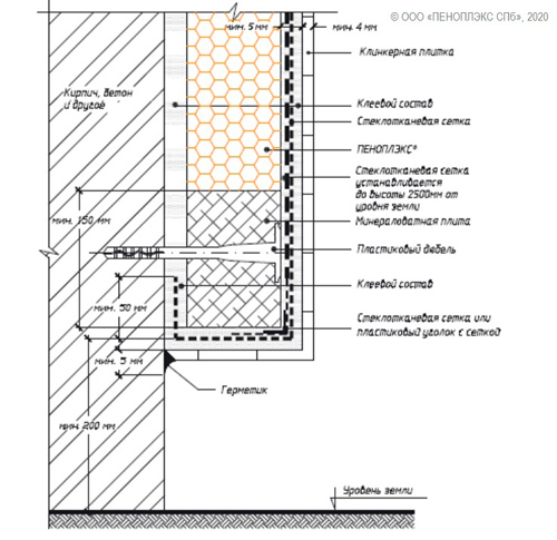

Цоколь. Из альбома технических решений «Система фасадная ФАСАД PRO с применением плит из экструзионного пенополистирола ПЕНОПЛЭКС®», рис. 1

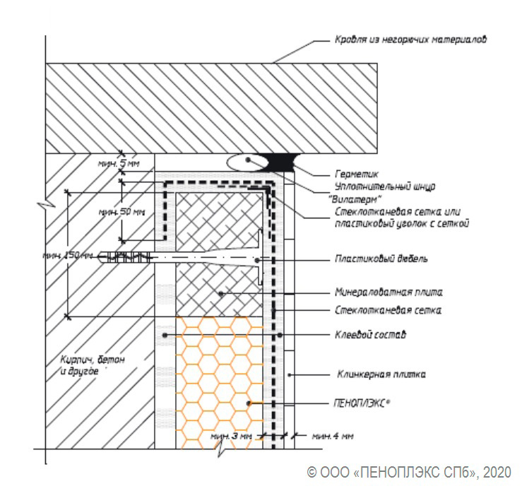

«Конструктивные решения стен» включают полный набор чертежей и схем для проектирования данной фасадной системы. Имеются схемы теплоизоляции, расположения противопожарных рассечек, мест выведения стеклотканевых сеток, карты дюбелирования плит ПЕНОПЛЭКС®, чертежи усиления наружных углов и т.д. Большое внимание уделено проработке узлов примыкания фасадной системы к различным составляющим здания: цоколю, выступающим элементам, к различным видам кровли, к оконным рамам, откосам и отливам. Имеются схемы устройства деформационных швов, ввода коммуникаций и многие другие.
Примыкание системы к кровле из негорючих материалов. Из альбома технических решений «Система фасадная ФАСАД PRO с применением плит из экструзионного пенополистирола ПЕНОПЛЭКС®», рис. 21
