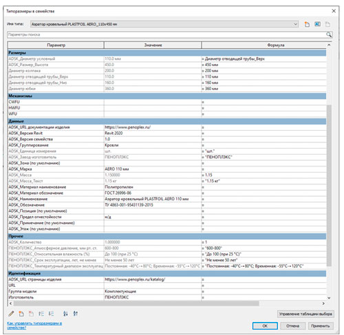

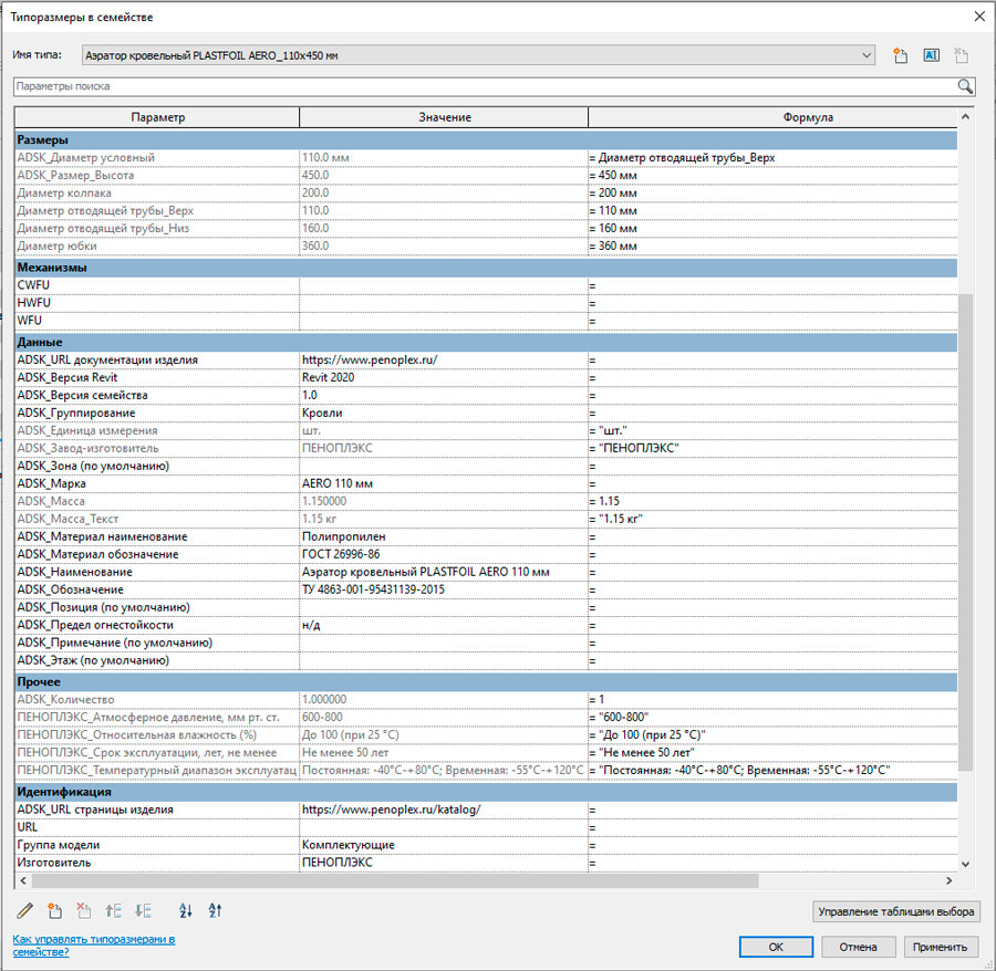

Аэратор кровельный
Модель Revit – аэратор кровельный PLASTFOIL AERO® – принадлежит семейству категории «Сантехнические приборы». Кровельный аэратор применяется при устройстве или для санации плоских кровель с целью отвода водяных паров. В семействе используются материалы стандартной библиотеки Autodesk, геометрия семейства разработана в двух уровнях детализации (высоком и низком), созданы элементы условно-графического отображения (УГО).
Высокий уровень детализации Низкий уровень детализации – Линии УГО
Параметры семейства
Дополнительно созданы справочные параметры, описывающие необходимые условия эксплуатации:
- ПЕНОПЛЭКС_Атмосферное давление, мм рт. ст.
- ПЕНОПЛЭКС_Относительная влажность, %
- ПЕНОПЛЭКС_Температурный диапазон эксплуатации, °С
- ПЕНОПЛЭКС_Срок эксплуатации, лет, не менее

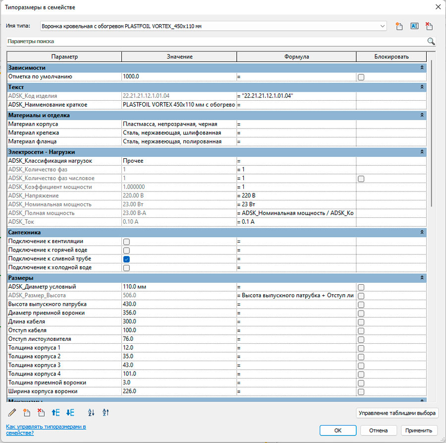

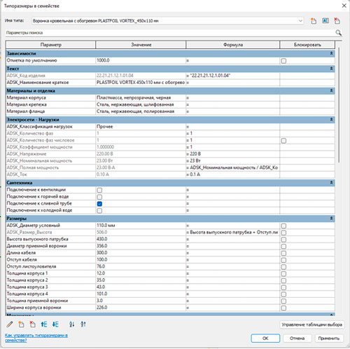

Воронка кровельная с обогревом
Модель Revit «Воронка кровельная с обогревом PLASTFOIL® VORTEX» относится к семейству категории «Сантехнические приборы». Представляет собой воронку с корпусом из полипропилена и прижимным фланцем из нержавеющей стали, а также с листвоуловителем. Семейство содержит 2 типоразмера:
- Воронка кровельная с обогревом PLASTFOIL VORTEX_450х110 мм;
- Воронка кровельная с обогревом PLASTFOIL VORTEX_450х160 мм;
Дополнительно разработано семейство кровельных воронок без системы обогрева, которое также содержит 2 типоразмера:
- Воронка кровельная без обогрева PLASTFOIL VORTEX_450х110 мм;
- Воронка кровельная без обогрева PLASTFOIL VORTEX_450х160 мм;
В семействе используются материалы стандартной библиотеки Autodesk. Геометрия семейства разработана в трех уровнях детализации, созданы элементы УГО (условно-графического отображения).
Высокий уровень детализации Высокий уровень детализации
Средний уровень детализации
Параметры семейства
- ПЕНОПЛЭКС_Максимально разрешенная нагрузка, не более, кг
- ПЕНОПЛЭКС_Максимальный расход, л/с
- ПЕНОПЛЭКС_Максмальная температура внутренней поверхности воронки, °C
- ПЕНОПЛЭКС_Температура отводимой жидкости, не более °С

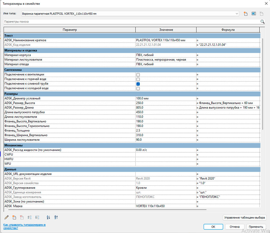

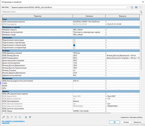

Воронка парапетная
Воронка парапетная PLASTFOIL® VORTEX – модель семейства категории «Сантехнические приборы». Предназначена для отвода воды через балконы и парапеты на плоской кровле. В семействе используются материалы стандартной библиотеки Autodesk. Геометрия семейства разработана в трех уровнях детализации, также созданы элементы УГО.
Параметры семейства

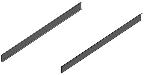

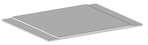

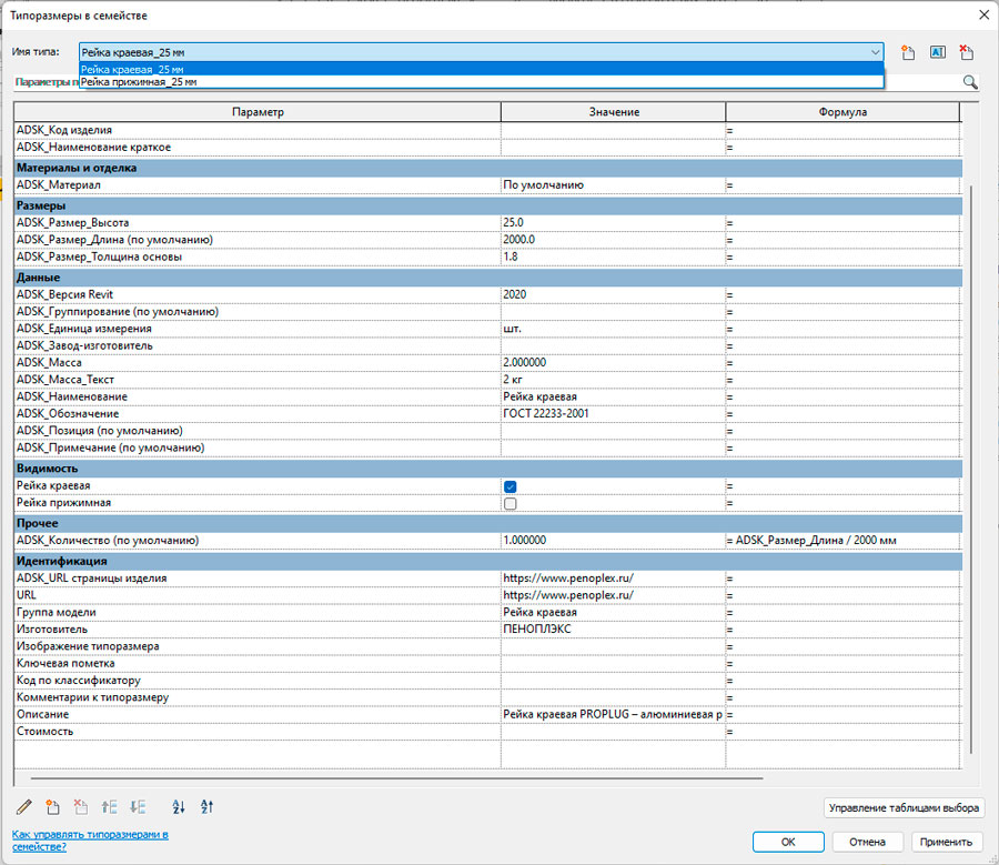

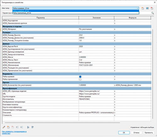

Прижимная и краевая рейки PROPLUG
Алюминиевые прижимные и краевые рейки PROPLUG® являются моделями Revit семейства категории «Обобщенные модели». Краевая рейка имеет отогнутый верхний бортик и усилена ребрами жесткости для распределения нагрузки при линейном методе крепления края ПВХ мембран. Прижимная рейка усилена ребрами жесткости для распределения нагрузки при линейном методе крепления гидроизоляционного ковра вдоль парапета. Применяется для крепления гидроизоляции к несущему основанию. Модели прижимных реек могут использоваться для разработки детализированных узлов примыканий ПВХ кровли к вертикальным конструктивным элементам. Обе модели имеют высокий уровень детализации.
Параметры семейства

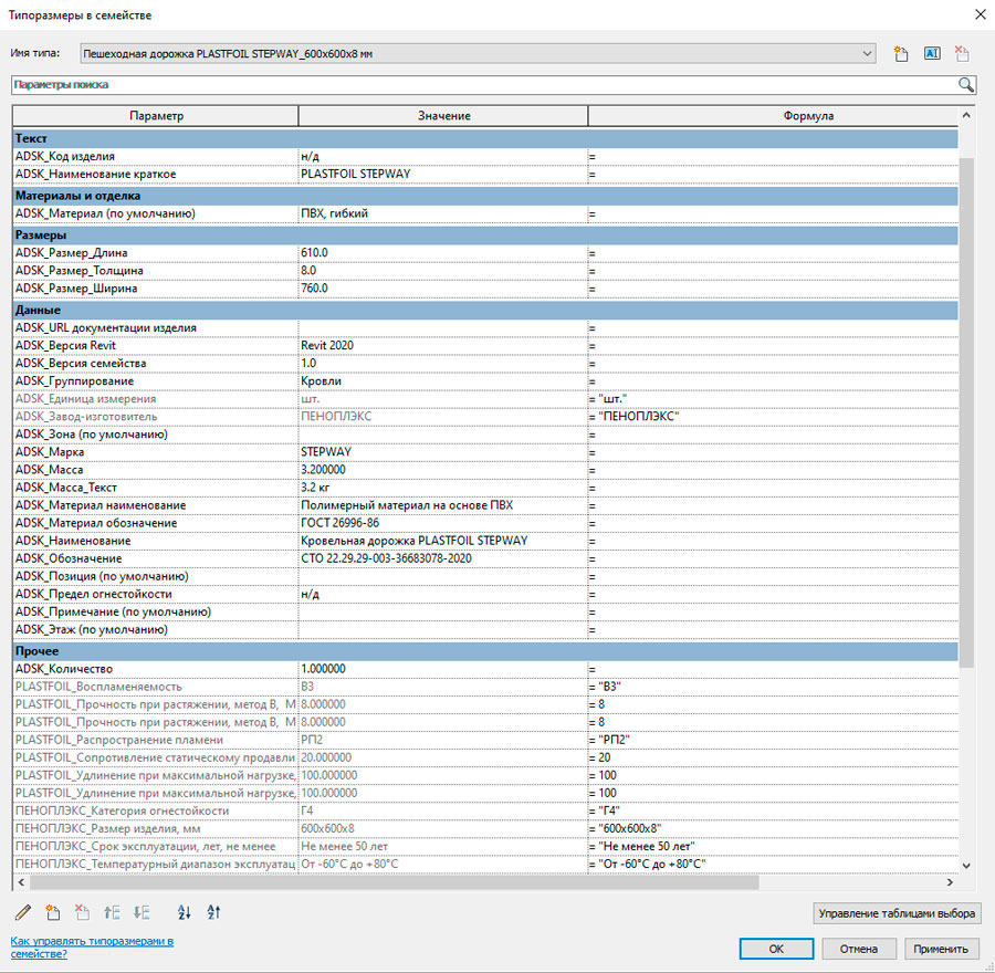

Кровельные дорожки
Кровельная дорожка PLASTFOIL STEPWAY® выполнена из полимерного материала на основе ПВХ. Применяется на кровле с целью организации безопасного передвижения и обслуживания кровельных надстроек. Является моделью семейства категории «Специальное оборудование» и имеет высокий уровень проработки.
Параметры семейства
- PLASTFOIL_Воспламеняемость
- PLASTFOIL_Прочность при растяжении, метод В,  МПа, не менее (вдоль рулона)
- PLASTFOIL_Прочность при растяжении, метод В,  МПа, не менее (поперек рулона)
- PLASTFOIL_Распространение пламени
- PLASTFOIL_Сопротивление статическому продавливанию, кг, не менее
- PLASTFOIL_Удлинение при максимальной нагрузке,  %, не менее (вдоль рулона)
- PLASTFOIL_Удлинение при максимальной нагрузке,  %, не менее (поперек рулона)
- ПЕНОПЛЭКС_Размер изделия, мм
- ПЕНОПЛЭКС_Категория огнестойкости

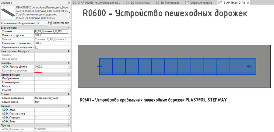

Для удобства применения кровельных дорожек создано семейство массива, которое размещается на плоскости кровли. На плане можно изменять параметр экземпляра «ADSK_Размер_Длина» путем ввода числа или с помощью ручки формы на плане. После изменения параметра производится вычисление необходимого количества изделий.
Параметры семейства
