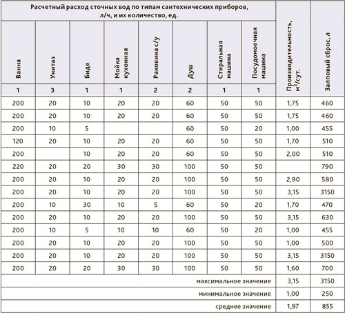

Для сравнения мы выбрали 14 таких калькуляторов, размещенных на сайтах различных производителей и дилеров. В каждый из калькуляторов были введены одинаковые данные:
• 1 ванна;
• 3 унитаза;
• 1 биде (гигиенический душ);
• 1 мойка кухонная;
• 2 раковины в санузлах (умывальники);
• 2 душа;
• 1 стиральная машина;
• 1 посудомоечная машина;
• количество проживающих человек – 5.
Количество сточных вод от каждого типа сантехприбора установлено практически всеми разработчиками калькуляторов в соответствии с СП 30.13330.2016 «Внутренний водопровод и канализация зданий», хотя некоторые значения отличаются от нормативных, поэтому не во всех случаях удалось выдержать абсолютную идентичность данных по количеству поступающих сточных вод.
Результаты расчетов калькуляторов приведены в таблице ниже.
Таблица (увеличить) |
Из таблицы видно, что разница в расчетах на различных калькуляторах достигает в некоторых случаях троекратного размера, а величина допустимого залпового сброса и того выше.
В итоге в зависимости от выбранного калькулятора (метода расчета производительности установки и величины допустимого залпового сброса) потребитель может получить как завышенный результат, что приведет к существенному перерасходу финансовых средств на обустройство канализации на своем участке, так и заниженный результат, что в дальнейшем создаст проблемы при эксплуатации ввиду недостаточной степени очистки сточных вод.
