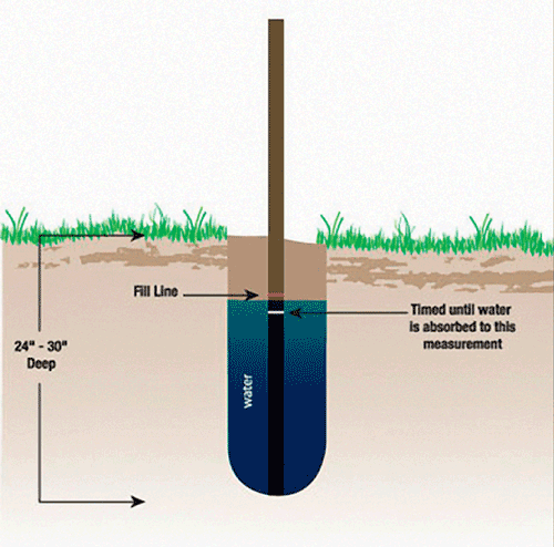

Европейские и американские нормы хотя и приводят рекомендуемые усредненные нагрузки для различных грунтов, но настоятельно требуют в каждом конкретном случае проводить на месте испытания на просачивание воды для грунта, в который затем будет отводиться сточная вода. Такие испытания в англоязычных источниках называют Percolation Test (от лат. – percolare, просачиваться, протекать).
Percolation Test

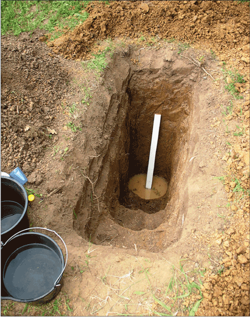

Percolation Test. Ямку выкапывают на 25–30 дюймов ниже того уровня, который будет использоваться в качестве области поглощения стоков. Воду выливают в ямку и измеряют скорость в минутах на дюйм
Испытания обычно проводятся следующим образом. Пробный шурф заполняют водой, после чего выжидают до тех пор, пока первая порция сточной воды не впитается в грунт. Далее, в ходе многократного наполнения пробного шурфа водой, непрерывно замеряют пони-жение уровня сточной воды. Затем, взяв за основу результаты нескольких замеров, определяют время, в течение которого уровень воды понижается на определенную величину. Зная площадь смоченной поверхности шурфа и определенную в ходе замера среднюю величину времени впитывания фиксированного слоя воды, вычисляют удельную величину расхода фильтрации (л/сут•м2 площади).

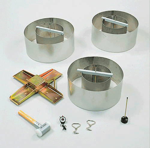

Двухкольцевой инфильтрометр для замера
фильтрующей способности грунта по ГОСТ 23278
Двухкольцевой инфильтрометр для замера фильтрующей способности грунта по ГОСТ 23278
Более точный способ замера состоит в том, что в шурфе поддерживается постоянный уровень воды, путем ее непрерывного добавления. При этом наблюдают за интенсивностью необходимого добавления воды для удержания постоянного уровня. Через какое-то время после начала замеров эта интенсивность заметно снижается (почва впитала в себя все, что могла, и началась собственно фильтрация). Продолжая удерживать постоянный уровень воды в шурфе, замеряют добавляемую воду в л/мин, необходимую для удержания уровня на одной отметке. Потратив несколько часов на такие замеры, вычисляют среднюю величину добавляемого количества воды.
При этом не стоит забывать, что замеры необходимо производить как можно ближе к месту предполагаемого строительства поглощающего сооружения и не на поверхности земли, а несколько ниже проектной глубины его основания. В глинистых грунтах не рекомендуется делать шурф при помощи бура, который заглаживает, сминает естественную структуру грунта в стенках шурфа.

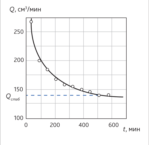

Типовой пример кривой Q = f (t)
Рисунок 3.

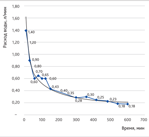

Натурный график замера коэффициента фильтрации
Рисунок 5.
Измерение расхода воды следует производить каждые 10 мин в течение первого часа, через 20 мин в течение второго часа, через 30 мин в течение третьего часа и далее каждый час до окончания испытания. Испытания заканчиваются по достижении установившегося расхода воды. Расход воды следует считать установившимся, если в течение последних шести часов не наблюдалось уменьшения и отклонения измеренных значений более чем на 10 % от средней величины.
Величина колебаний уровня воды в шурфе при проведении испытания должна быть не более 2 мм для полупроницаемых грунтов (коэффициент фильтрации которых менее 1 м/сут) и 5–10 мм для хорошо проницаемых грунтов с коэффициентом фильтрации более 1 м/сут.

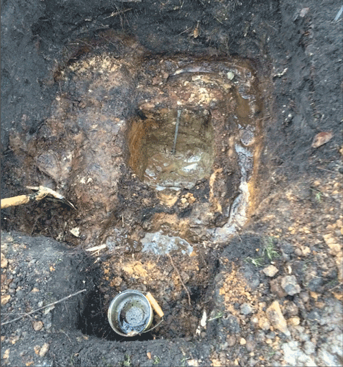

Шурф для замера был отрыт зимой, в период оттепели
Рисунок 6.

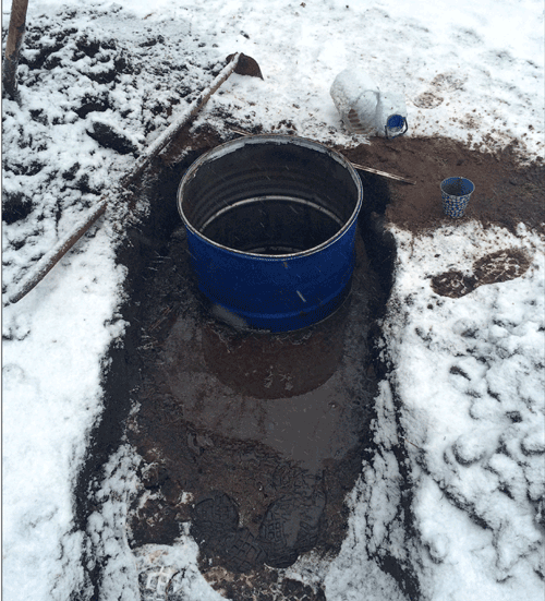

Попытка экранировать приямок от талых вод
Рисунок 7.
Попытка экранировать приямок от талых вод путем установки вдавленной в грунт бочки без дна для замера оказалась неудачной – на следующий день шурф был практически полностью залит водой, включая и пространство внутри бочки

Если же нужно измерить только вертикальную составляющую фильтрации, то налив осуществляется по способу Н. С. Нестерова. При использовании этого метода в дно шурфа задавливаются на глубину 5–10 см два кольца инфильтрометра – внутреннее и внешнее. Налив воды осуществляется в оба кольца, в которых поддерживается единый уровень воды. Считается, что расход на боковое растекание и капиллярное всасывание формируется из кольцевого промежутка между внутренним и внешним кольцами, а расход из внутреннего кольца расходуется на фильтрацию в вертикальном направлении. К недостаткам этого метода следует отнести значительную продолжительность опыта, необходимую для того, чтобы максимально пренебречь капиллярным всасыванием в грунтах.
После заполнения шурфа (или цилиндров инфильтрометра) водой до установленной высоты проводят учет воды, расходуемой на инфильтрацию, на основании чего строится график зависимости расхода воды от времени (рис. 3).
Кривая графика через некоторое время становится примерно параллельной горизонтальной оси, что указывает на стабилизацию расхода воды. После того как в течение 2–3 часов средние расходы воды за определенные промежутки времени будут отличаться друг от друга не более чем на 10 %, опыт можно прекратить.
Вот как это выглядит на практике. В выбранном для замера месте на участке откапывается шурф (рис. 4). Вынутый из шурфа грунт при разминании руками легко превращался в «колбасу», при сворачивании которой в кольцо разрывов кольца не наблюдалось. Тем не менее замер дал коэффициент фильтрации грунтов 0,12 м/сут. Еще один пример. Почва – суглинок. В литрах в последние два часа вышло чуть менее 11 л/ч (рис. 5). Размер шурфа в плане 30×35 см при глубине слоя воды в нем 10 см, соответственно, коэффициент фильтрации получился 1,13 м/сут.
В какой период года лучше (правильнее) замерять коэффициент фильтрации грунтов?
Замерять коэффициент фильтрации следует в сухих грунтах, поэтому лучшим временем года является лето, в период отсутствия обильных дождей. Разумеется, относительно сухие периоды можно «поймать» и зимой, но в этом случае велика вероятность того, что замер произвести не получится. Взгляните на фото (рис. 6): шурф для замера был отрыт зимой, в период оттепели. Сразу после прохождения плодородного слоя грунта из стенок шурфа начали сочиться верховодка и талые воды. Было принято решение попытаться экранировать от этих вод приямок для замера путем установки вдавленной в грунт бочки без дна. Решение оказалось неудачным, на следующий день шурф был практически полностью залит водой, включая и пространство внутри бочки (рис. 7). Пошел мокрый снег. Замер было решено отложить до лучших времен.
