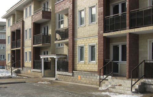

Рассмотрим возможности  такого подхода на примере трехэтажного жилого дома с техническим подпольем (рис.1).
Общий вид здания
Общий вид здания
Сведения об объемно-планировочных и конструктивных решениях обследуемого объекта приведены из проектной документации.
Жилой дом односекционный с техническим подпольем входит в состав комплекса трёхэтажных жилых домов.
Конструктивная схема здания – монолитный железобетонный каркас с несущими пилонами в жилой части, монолитными лестничными клетками, монолитными дисками перекрытий.

На тринадцати фрагментах исследуемых наружных ограждений были установлены датчики температуры и теплового потока. Показания датчиков записывались в автоматическом режиме в течение десяти суток. В последующем по этим данным проводились расчёты, результаты которых были использованы для оценки теплофизических качеств ограждений.
В ходе проведения испытаний по определению фактических теплотехнических параметров наружных ограждающих конструкций обследуемого объекта выполнены измерения величин, характеризующих теплопередачу стен, покрытия, пола и стен подвала,  окон обследуемого здания. Продолжительность испытаний фрагментов ограждающих конструкций составляла десять суток (с 3 по 13 марта 2017 г.).
В течение периода испытаний в автоматическом режиме с интервалом десять минут регистрировалось до 1430 записей измеряемых величин температур и тепловых потоков.
Накопленная статистика мониторинга процессов теплопередачи через испытуемые фрагменты позволяет оценить фактическое сопротивление теплопередаче ограждающих конструкций объекта.

Выводы по представленным результатам измерений
1. Наблюдается значительный разброс показателей разных фрагментов стен. Диапазон измеренных значений сопротивления теплопередаче от 1,9 м2 × 0С/Вт до 3,3 м2 × 0С/Вт. Это типичная ситуация, связанная с различиями в конструктивных решениях, на теплотехнические качества которых влияют различные теплопроводные включения. При экспертизе соответствия проекту или требованиям норм наиболее объективным показателем является средневзвешенное значение сопротивления теплопередаче по всем фрагментам стен. Для обследуемого здания оно составляет 2,76 м2 × 0С/Вт, что близко к проектному 3,0 м2 × 0С/Вт.
2. Менее благополучно обстоят дела с конструкцией покрытия. Измеренное значение сопротивления теплопередаче почти в два раза меньше заявленного в проекте. Причина заключается в методике проектирования, не учитывающей в полной мере влияние теплотехнических неоднородностей совмещенного покрытия.
3. Ещё более проблемной с позиций соблюдения норм является зона полов и стен техподполья. Требуется принципиальное изменение конструктивных решений подземной части для повышения её теплозащитных качеств.
4. Фактическое сопротивление оконного блока соответствует требованиям нормативной и проектной документации. Однако сопротивление теплопередаче стеклопакета почти в два раза ниже среднего значения  по данным испытаний более 200 оконных блоков, проведённых ГБУ «ЦЭИИС» за последние 4 года в Москве (0,7 м2 × 0С/Вт.).
5. Теплотехнические показатели стен обследованного здания в сравнении со статистикой подобных испытаний,  выполненных ГБУ «ЦЭИИС», свидетельствуют о том, что в сравнении со средними значениями для панельных стен (1,7-1,8 м2 × 0С/Вт) и стен с вентфасадами (2,2-2,4 м2 × 0С/Вт) наблюдаются существенно лучшие результаты (среднее 2,76 м2 × 0С/Вт). Для покрытия и подвальной части здания ситуация является типичной для большинства обследованных зданий.
Таким образом, выполненное обследование задаёт направления совершенствования теплозащитных качеств наружных ограждений подобных зданий для последующего применения в массовом строительстве.
