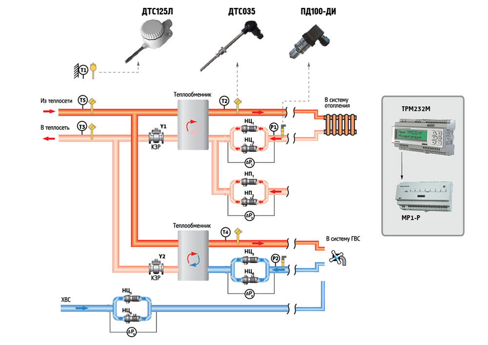

Большинство ИТП являются однозонными и имеют в своем составе два контура (отопление и ГВС). Пример такой схемы приведен ниже.
Типовая схема ИТП
Типовая схема ИТП

Управление объектом осуществляется контроллером для регулирования температуры в системах отопления и ГВС ТРМ232М. Прибор не требует программирования и содержит предустановленные алгоритмы управления, поэтому ввод системы производится слесарем КИПиА без привлечения внешних экспертов и программистов.
Помимо контроллера отопления и ГВС для автоматизации теплового узла требуются датчики температуры наружного воздуха и температуры в контурах (прямом, обратном, ГВС, отопления), а также датчик давления контура отопления. Необходимые датчики можно заказать в компании ОВЕН, что позволяет построить систему автоматизации на базе одного производителя.
Схема автоматизации ИТП
