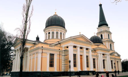

Архитектурно-планировочные особенности храма
Теплоснабжение собора предусмотрено от местной крышной котельной, работающей на природном газе и расположенной на крыше административно-хозяйственного корпуса, примыкающего к зданию собора.
Помещения собора расположены в трех уровнях — на отметках 0,000, –3,000, –6,000.
Ниже отметки 0,000 (нижний храм) расположены два этажа высотой по 3 м.
Эта часть здания, кроме двухсветного зала (514,0 м2), хоров (34,6 м2) и алтаря (145,0 м2), включает в себя следующие группы помещений:
