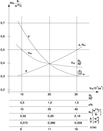

В качестве примера оценки влияния отдельных характеристик здания* на его трансмиссионные расчетные теплопотери воспользуемся известным [2] графиком (рис. 1). Наибольшее влияние на долю трансмиссионных теплопотерь в удельной установочной мощности здания оказывают: изменения степени остекленности фасада, d; теплозащита окон, Rок; компактность, (А/V)зд; ширина здания, b. Увеличение относительной теплозащиты стен, Ro/Ro мин.доп, так же, как объема здания, Vзд, незначительно уменьшает wзд, между тем как их уменьшение приводит к заметному ее возрастанию.
Влияние отдельных характеристик здания на долю трансмиссионных теплопотерь в w'зд

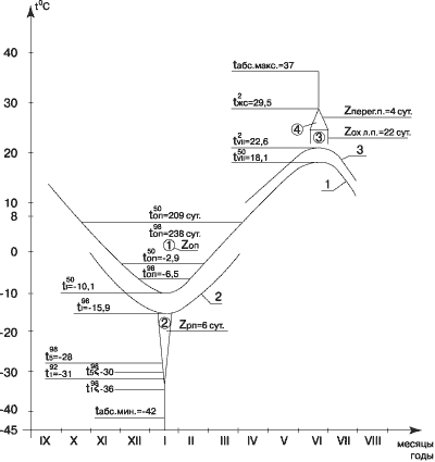

Расчетный год климатологического обеспечения ЗЭИЭ
(1),(2),(3),(4) - отопительный (Zоп), резкого похолодания (Zрп), охладительный (Zохл. п.) и перегревный (Zперег. п.) периоды
1, 2, 3 - годовой, зимний и летний ход среднемесячной температуры воздуха обеспеченностью соответственно 50, 98 и 2%
t1, t5, tж.с., tI, tVII, t, tоп - температура воздуха наиболее холодных суток, наиболее холодной пятидневки, наиболее жарких суток, средняя месячная января и июля, отопительного периода обеспеченностью 50, 92, 98 и 2%
tабс. макс., tабс. мин. - абсолютная максимальная и минимальная температура воздуха

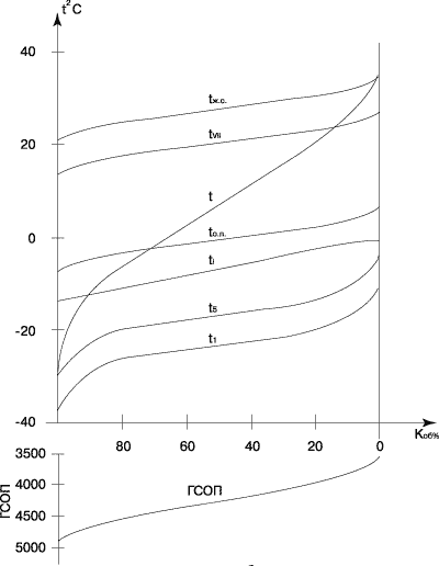

Климатологическое обеспечение ЗЭИЭ на основе вероятностно-статистической модели наружного климата расчетного года***
Воздействие расчетных наружных условий (РНУ) носит вероятностный характер, поэтому обработка и форма представления климатических данных должна отражать вероятность появления тех или иных метеорологических элементов и их комплексного сочетания. Такой подход к оценке климатических воздействий диктуется и тем, что для создания ЗЭИЭ с комфортными для человека и оптимальными для технологического процесса расчетными внутренними условиями необходимо учитывать не только оптимальные и допустимые пределы состояния внутренней среды, но и необходимую степень обеспеченности этих характеристик в соответствии с функциональным назначением здания.
Вероятностный анализ РНУ позволяет оценить число раз превышения параметров климата над расчетными, общую продолжительность превышения параметров, величину и продолжительность наибольшего отклонения параметра. Задавая приемлемый уровень дискомфорта (критерий риска внутренних условий по величине и числу раз отклонения климатического параметра над расчетными), разумную длительность периода с постоянными внутренними условиями (критерий риска общей продолжительности превышения климатического параметра над расчетными) и располагая вероятностными показателями РНУ, проектировщик может подобрать комбинацию инженерных систем, которая будет наиболее рационально отвечать заданным условиям.

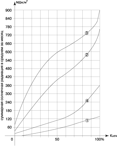

Рисунок 4.
Вероятностное распределение среднемесячной суммарной солнечной радиации на горизонтальную поверхность при средних условиях облачности для г. Москвы
1 - январь: пределы 0 - 125 МДж/м2
2 - апрель: пределы 30 - 750 МДж/м2
3 - июль: пределы 90 - 910 МДж/м2
4 - октябрь: пределы 30 - 360 МДж/м2
Вероятностные характеристики климата отражают основные закономерности поведения климатического параметра, поэтому с большой надежностью позволяют судить обо всех возможных отклонениях, выбранных на основе коэффициента обеспеченности расчетных значений, о поведении расчетных показателей в будущем.
Определение обеспеченности РНУ производится с использованием ранжированного ряда климатических параметров, составленного по данным многолетних метеорологических наблюдений.
Под обеспеченностью понимается интегральная повторяемость того, что рассматриваемая величина равна или выше (ниже) заданного значения. Расчетная обеспеченность РНУ выбирается с учетом Коб РВУ. Эти показатели по нормам строительного проектирования сейчас составляют:
  • для холодного (отопительного) периода допускается отклонение РВУ от расчетных 4 раза и 1 раз за 50 лет:
    Коб=50-4/50=0,92=92%; Коб=50-1/50=49/50=0,98=98%;
  • для теплового (охладительного) периода необеспеченность РВУ выражается в продолжительности отклонений в ч/год.
В соответствии с нормируемыми показателями обеспеченность РВУ, используя характеристики вероятностного распределения и справочные данные, определены расчетные наружные условия заданной обеспеченности. Схематическое изображение РНУ для Москвы представлено на рис. 2, 3, 4. В отчете [9] даны: вероятностная оценка суммарной солнечной радиации при реальной облачности на ограждения различной ориентации в течение года (рис. 4, а также подробные таблицы к рис. 2, 3, 4).
