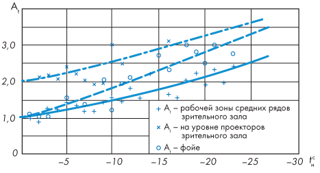

На основании термограмм за периоды, в течение которых проводились наблюдения, построен график (рис. 4) зависимости снижения температуры воздуха в зрительном зале Аt за 8 часов ночного перерыва от средней наружной температуры воздуха tсн. При построении графика для каждого значения наружной температуры от 0 °С и ниже записывались соответствующие величины падения температуры воздуха в помещении Аt, которые затем усреднялись. Необходимо отметить, что величина Аt зависит не только от наружной температуры, но и (в связи с возможностью перетекания наружного воздуха через выходные двери, расположенные с наветренной и заветренной сторон зрительного зала) от скорости ветра и его направления. Поэтому построенный график характеризует лишь средние величины Аt в зависимости от tсн.
В фойе снижение температуры воздуха относилось не к 8, а к 9 часам нерабочего времени, т. к. приточный вентиляционный агрегат фойе выключался одновременно с началом последнего сеанса.
За время наблюдений термографы, установленные на эстраде перед экраном (т. 1), т. е. на уровне 1,5 м от пола в пределах зоны пребывания зрителей (рабочая зона) в средних рядах зала, не записали снижения температуры в помещении более чем на 4 °С, при температуре tрв = 16–20 °С (где tрв – температура воздуха в рабочей зоне средних рядов зрительного зала в момент окончания сеанса). Самые низкие показания термографов, установленных на эстраде перед экраном, были при этом равны 14 °С (три раза за три отопительных периода).
В фойе максимальное снижение температуры воздуха за 9 часов перерыва составило 5 °С при температуре tфв = 18–25 °С. Наиболее интенсивное снижение температуры в зрительном зале наблюдалось в течение первых 3-х часов, а в фойе – в течение первого часа после ухода зрителей. В зрительном зале температура воздуха в рабочей зоне средних рядов поддерживалась, как правило, равной 18 °С, а в фойе – равной 20 °С.
График зависимости Аt = f(tсн) показывает довольно устойчивую связь между Аt и tсн. Большее снижение температуры воздуха в зрительном зале на уровне кинопроекционной и в фойе по сравнению с рабочей зоной зрительного зала объясняется более высокими начальными температурами воздуха на уровне проекторов tпрв  и в фойе tфв, чем в рабочей зоне.
При построении графика (рис. 4) не учитывалось кратковременное повышение температуры воздуха в помещениях («пики» температуры), обусловленное отключением вентиляции до окончания последнего сеанса.
График зависимости снижения температуры воздуха в зрительном зале за 8 часов ночного перерыва от температуры наружного воздуха
Рисунок 4.

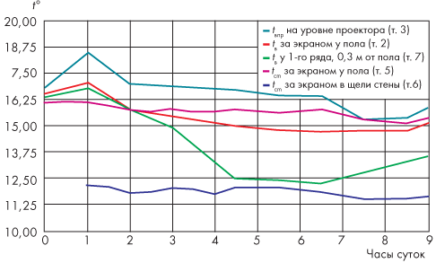

График колебаний температуры воздуха в зрительном зале и температуры внутренней поверхности наружной стены заэкранной части за время ночного перерыва при t<sup>с</sup><sub>н</sub> = –16,5 °С и отключенных дежурном отоплении и радиаторах в заэкранной части
Рисунок 5.
График колебаний температуры воздуха в зрительном зале и температуры внутренней поверхности наружной стены заэкранной части за время ночного перерыва при tсн = –16,5 °С и отключенных дежурном отоплении и радиаторах в заэкранной части

На рис. 5 представлен характерный график изменения температуры воздуха в зрительном зале и температуры внутренней поверхности наружной стены в заэкранной части. Замеры производились ночью и утром 3-го марта 1960 года при tсн = –16,5 °С.
На графике видны характерные «пики» температуры воздуха, относящиеся к последнему сеансу. Однако это кратковременное повышение температуры воздуха не сопровождалось значительным ростом температуры внутренней поверхности стен (т. 5).
Некоторый период после ухода зрителей температура воздуха в зрительном зале (т. 2, т. 3) интенсивно падала. В это время теплосодержание, полученное воздухом в течение последнего сеанса при отсутствии вентиляции, использовалось для покрытия дополнительных теплопотерь. Затем снижение температуры воздуха замедлялось.
Вследствие значительной инфильтрации наружного воздуха температура воздуха в отдельных местах зрительного зала, особенно перед первым рядом (т. 7), где ночью наблюдалась наибольшая подвижность воздуха, становилась ниже температуры внутренней поверхности наружной стены. Поэтому тепло, аккумулированное массивом наружных стен, расходовалось и на подогрев воздуха, инфильтрующегося в зрительный зал.
К началу утреннего сеанса температура внутренней поверхности наружных стен оказывалась близкой к температуре воздуха в помещении. Из графика (рис. 4) видно, что абсолютная величина снижения температуры воздуха помещения незначительна даже при температуре наружного воздуха, близкой к расчетной температуре для отопления. Температура точки росы при этом не достигается.
