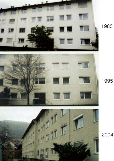

Северный фасад объекта 32 в три разных момента времени
Рисунок 10.
Северный фасад объекта 32 в три разных момента времени: 2, 14 и 23 года спустя после ремонта в 1981 (сверху вниз) при различных позициях съемки и качестве снимков. На каждой из трех фотографий видно медленно растущее хвойное дерево; лиственное дерево было срублено перед 2004 годом
На рис. 10 изображен северный фасад объекта 32 (жилой дом в Гайслингене) в три различных момента времени эксплуатации. Несмотря на различное качество фотографий, на протяжении 23 лет не было установлено какого-либо заметного или вредного изменения. На западных сторонах размещенных параллельно друг другу жилых домов в Гайслингене (объекты с 30 по 33), напротив, отмечалось частичное образование водорослей. Достойно внимания то обстоятельство, что обрастание водорослями практически не изменилось в период между двумя осмотрами (рис. 11). Для объекта 34, жилого дома, который в 1981 году был, очевидно, покрыт другой обновляющей окраской, чем соседние с ним здания, потребовалось повторное покрытие краской из-за сильного поражения водорослями к 2000 году (табл. 1).

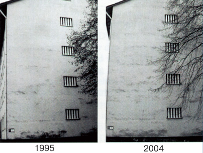

Западная торцевая стена объекта 31 через 14 (слева) и 23 (справа) года после ремонта в 1981 году с образованием водорослей на фасаде на высоте фундамента, а также вдоль горизонтальных полос, появление которых обусловлено неправильностями в структуре штукатурки в связи с рабочими уровнями лесов. Дерево заметно выросло; обрастание водорослями осталось в основном неизменным при небольшом увеличении в верхней части фасада
Рисунок 11.

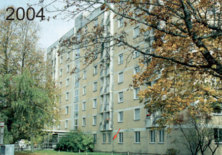

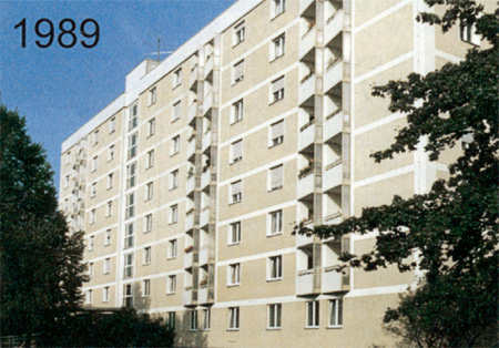

Состояние западного фасада объекта 16 (дом престарелых в Мюнхене) в 1989 году, через три года после установления теплоизоляционных фасадов, показано на рис. 14 (слева). В то время на фасаде не было никаких повреждений. Во время осмотра в 2004 году, т. е. 15 годами позже, было обнаружено явное обрастание водорослями (рис. 14 справа), в особенности на местах, подвергавшихся сильному воздействию влаги (рис. 15).

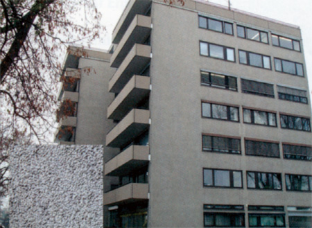

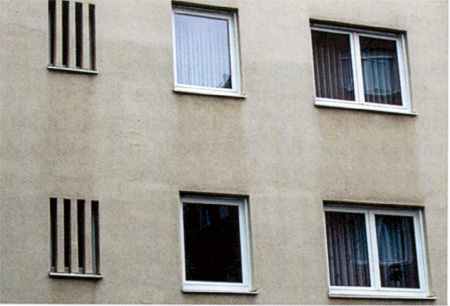

Часть северного фасада объекта 51
Рисунок 13.
Часть северного фасада объекта 51. Спустя 17 лет после ремонта при помощи покраски в 1987 году. Участки межоконных простенков окнами, сильнее смачиваемые дождевой водой, несколько светлее. Этот факт позволяет заключить, что увлажнение дождевой водой имеет здесь следствием не образование водорослей, а эффект очистки поверхности фасада

Западный фасад объекта 16 в сентябре 1989 года, через три года после установления теплоизоляционных фасадов (слева) и 15 лет спустя, в ноябре 2004 года (справа). Отчетливо видно образование водорослей, в особенности на местах, подвергавшихся сильному воздействию влаги (см. стрелку и рис. 15)

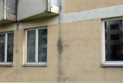

Место на фасаде, где отмечается большое образование водорослей вдоль зоны усиленного водостока, возникающего под воздействием ветра из-за боковых ограждений балконов. Непосредственно под балконом образование водорослей явно меньше, чем на незащищенной поверхности стены

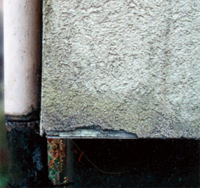

Пример повреждения на нижнем окончании фасада западной ориентации в результате проникновения влаги на завершающий профиль, вызванного, вероятно, дефектной водосточной трубой. Такие повреждения следует устранять по мере их возникновения, независимо от потребности фасада в общем ремонте
