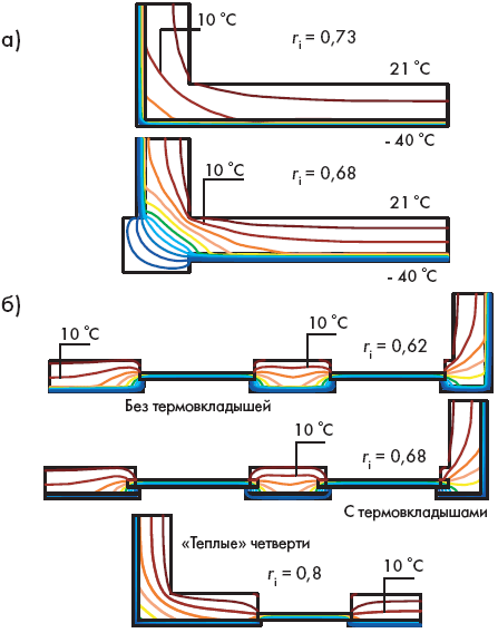

На коэффициент теплотехнической однородности, кроме геометрических размеров участка, влияет наличие теплопроводных железобетонных перекрытий, пилонов, термовкладышей в перекрытии, конструктивное решение «четвертей». Влияние перечисленных элементов можно проследить по изолиниям температуры (рис. 2). На рис. 3 приведены фрагменты навесного фасада со штукатурным слоем. Из них видно, что толщина утеплителя на узких простенках не так важна, как ширина простенка, конструктивное решение откосов и «четвертей». Причины изменения значений коэффициента ri, показанные в табл. 3, понятны и согласуются со схемой рис. 1. Но прогнозировать величину их изменения для конкретно взятого случая очень сложно.
Температурные поля по сечениям фрагмента 5 с несущим слоем 250 мм из кирпичной кладки (табл. 2)
Рисунок 3.
Влияние вида фрагмента на ri навесных фасадов со штукатурным слоем с несущим слоем из кирпичной кладки 510 мм и наружным утеплением 100 мм: а) наружный глухой угол, б) угловой простенок с различным решением «четвертей»
Даже внутри одного фрагмента перечисленные выше факторы формируют индивидуальное значение Rоi, характерное только для рассматриваемого случая. Так же как и индивидуально влияние факторов на отдельно взятый фрагмент (см., например, рис. 4). По нашему мнению, попытка получить универсальные значения коэффициентов ri отдельных фрагментов оправдана только для типового фасада здания с фиксированными значениями по материалу комплектующих и по другим параметрам. В остальных случаях целесообразно производить расчет сопротивления теплопередаче фрагментов фасада по формуле (2) с последующим определением приведенного значения Rо пр по фасаду.
Кроме исключения ошибки определения Rо, применение программ расчета температурных полей позволяет достаточно точно определять температуру внутренней поверхности ограждения (рис. 2, 3), что важно для оценки удовлетворения санитарно-гигиеническим требованиям и возможности расчета результирующей температуры помещения [5]. При этом неизбежно возникают вопросы, связанные с использованием описанного метода расчета в проектировании:

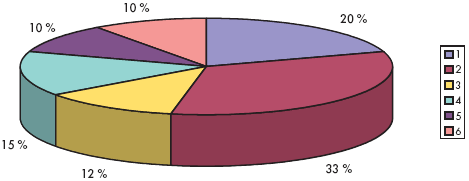

Рисунок 4.
Влияние факторов на значение Roi фрагмента утепленной снаружи наружной стены с простенком. Здесь 1 — термическое сопротивление несущего слоя, 2 — термическое сопротивление слоя утеплителя, 3 — конструктивное решение примыкания заполнения проема, 4 — ширина простенка, 5 — расстояние до угла, 6 — количество кронштейнов (для вентилируемых систем)
Считаем, что влажностный режим стены и вентилируемость воздушной прослойки необходимо считать по двум участкам — «по глади» (плоскому, без проемов) и наихудшему, с минимальным значением Rоi, рассчитанным по формуле (2). Расстановку отопительных приборов необходимо выполнять по значению Rоi для конкретно взятого помещения.
