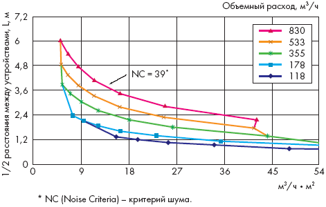

Ряд воздухораспределителей, например с перфорированной передней поверхностью, имеют небольшую дальнобойность. Они пригодны для подачи больших расходов воздуха, но имеют ограничения минимального расхода, что делает их непригодными для систем с переменным расходом воздуха в современных офисах.
Расстояние между потолочными воздухораспределителями в зависимости от удельной воздушной нагрузки.
Диаметр горловины воздухораспределителя – 20,3 см, выпуск воздуха – на четыре направления
На рис. 1 представлены характеристики таких воздухораспределителей. Если необходим удельный расход воздуха 18 м3/ч • м2 (обычное расчетное значение удельного расхода воздуха в офисах), из графика рис. 1 можно видеть, что оптимальное расстояние между воздухораспределителями равно 6 м («половинное» расстояние – 3 м) при расходе воздуха через него 594 м3/ч. Таким образом, для обеспечения требований показателя эффективности распределения воздуха должен обеспечиваться удельный расход воздуха, больший 9 м3/ч • м2. Если максимальный расход воздуха составляет 475 м3/ч (по соображениям ограничения уровня шума от воздухораспределителей), то расстояние между воздухораспределителями равно 4,8 м («половинное» расстояние – 2,4 м) и минимальный удельный расход приточного воздуха равен 11,9 м3/ч • м2. При выборе воздухораспределителей с большей дальнобойностью, например, «архитектурного» воздухораспределителя (квадратный дисковый воздухораспределитель), характеристики которого представлены на рис. 2, диапазон удельных расходов воздуха гораздо меньше. Размещение таких воздухораспределителей может быть определено исходя из допустимого удельного расхода воздуха 5,5–18 м3/ч • м2. Предлагаемые в последнее время «архитектурные» воздухораспределители вместо перфорированных выступают немного в помещение, что позволяет снизить затраты на реконструкцию системы воздухораспределения.

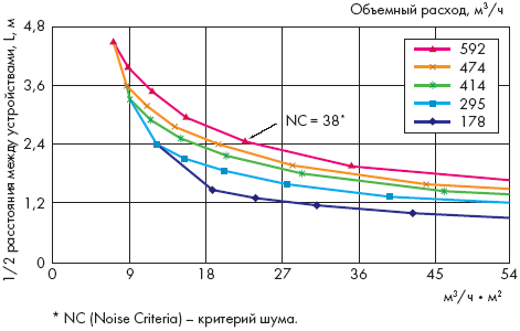

Расстояние между «архитектурными» воздухораспределителями в зависимости от удельной воздушной нагрузки. Диаметр горловины воздухораспределителя – 20,3 см.
Эффективность воздухораспределения – 80 %

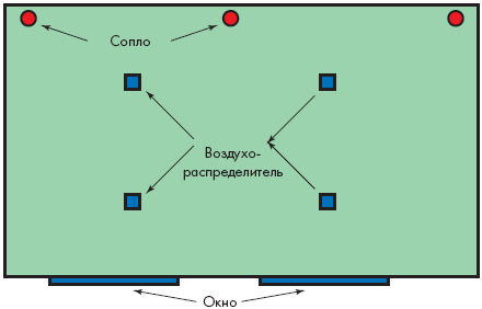

3. Разделение отопления и вентиляции
Может оказаться целесообразным разделение отопления и вентиляции (рис. 3).
Нагретый воздух подается в помещение через сопловые воздухораспределители, установленные вдоль окон. Нагрев воздуха происходит в вентиляторном конвекторе (фэнкойле), работающем только в режиме отопления. Регулирование вентиляторного конвектора может осуществляться параллельным контроллером системы вентиляции, установленным в одноканальном воздухораспределителе системы вентиляции с переменным расходом воздуха. Такая схема применяется уже более тридцати лет, и она зарекомендовала себя в качестве эффективного метода отопления периметральных зон помещений.
Рисунок 3.

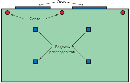

4. Разделение охлаждения и вентиляции
Аналогично может быть целесообразной установка отдельной системы вентиляции с подачей в помещение только наружного кондиционированного воздуха с требуемой температурой (рис. 4).
Для предотвращения нежелательного взаимодействия приточных струй вентиляционного воздуха могут использоваться описанные ранее сопловые воздухораспределители, устанавливаемые на стенах внутренних коридоров. Такая схема используется при реконструкции в школах, где расход вентиляционного воздуха должен быть постоянным. Небольшие каналы (длиной 0,1 м) могут быть легко проведены сквозь строительные конструкции от установленного в коридоре приточного воздуховода.
Рисунок 4.
