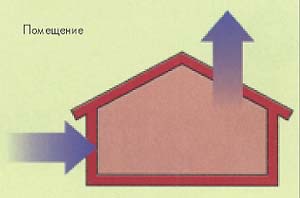

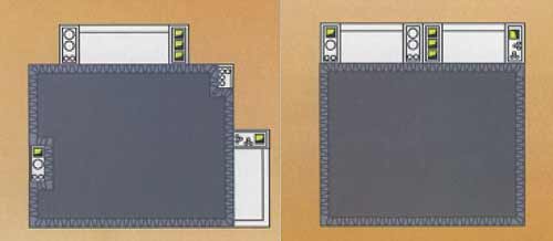

Правило организации воздушного потока в здании - забор воздуха осуществляется через стены, отвод - из верхней зоны. Тот же закон следует учитывать и при проектировании жилой застройки
Рис. 4
Рисунок 4.
Отвод продуктов сгорания через вертикальное ограждение в значительной степени ухудшает качество воздуха. Схема, допускавшаяся некоторое время назад нормативами UNI, сегодня запрещена новым законодательством
Следует учитывать, что окружающий здание воздух забирается внутрь помещения для обеспечения определенных функций и затем выводится наружу. Загрязненный воздух отводится из помещения и восстанавливает свой состав, например, при взаимодействии с растениями.

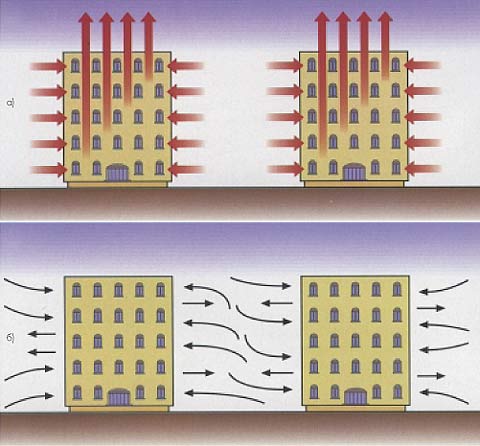

Распределение воздушных потоков. Схема "а" предпочтительнее схемы "б", поскольку обеспечивает отвод дымовых газов сверху здания
Зачастую анализ системы вентиляции возводимых зданий и сооружений приводит просто в отчаяние: не соблюдаются самые элементарные нормы и правила поддержания жизнеспособности ареала обитания.

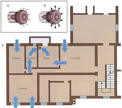

Вентиляция жилого помещения - приток воздушной массы из чистых помещений (спальня, гостиная), вытяжка использованного воздуха через служебные помещения (кухня, ванная, санузел).
a) - регулируемый воздухозабор для зимнего сезона.
б) - воздухозабор в летний период с увеличенным объемным расходом воздуха.
в) - потоки воздушных масс в жилом помещении

Излишне подчеркивать, что продукты сгорания должны отводиться как можно выше, а терминалы (конечные участки) дымоходов должны обеспечивать свободное рассеивание горячих дымовых газов в такие слои атмосферы, которые не соприкасаются непосредственно с самим зданием, ибо именно таким образом будут соблюдаться минимально приемлемые нормы выживания.
При прочих равных условиях применение систем воздухозабора через вертикальные ограждения (например, через окна) и отвода дымовых газов через дымоход способствует притоку свежего воздуха с периферии района жилой застройки либо из парковых зон, исключая саму возможность смешивания воздуха с продуктами сгорания.

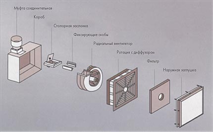

Разрез (общий вид) вентилятора, применяемого в системах вентиляции в соответствии с нормами DIN 18017 T.3. Электрическая мощность 16 Вт обеспечивает объемный расход воздуха порядка 60 м3/ч при уровне шума 38 - 42 дБ (А)
Использованный воздух поднимается, вызывая приток свежего воздуха. А расположение горловин воздухозабора и дымоотвода на одной плоскости лишь загрязняет воздух (рис. 6б).

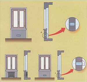

Наружные воздухозаборники для помещений, где установлены газовые агрегаты (нормативы UNI-CIG 7129/92). Имеется опасность возникновения сквозняков и проникновения шума с улицы

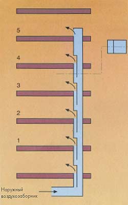

Схема вентиляционного воздуховода коллективного пользования для подачи свежего воздуха в помещения. Движение потока воздушной массы должно быть исключительно восходящим и обязательно вертикальным (нормы UNI-CIG 7129/92)
Постоянные головные боли, тошнота, угнетенное состояние, воспаление глаз, носоглотки, горла все это тревожные симптомы. Существует риск их дальнейшего углубления и развития в серьезные заболевания. А если рассмотреть статистику смертных случаев в результате развития разного рода опухолей, вызванных повышенной концентрацией в воздухе радона и других загрязняющих газов, не считая смертей в результате взрывов бытовых газовых агрегатов либо отравления угарным газом, окажется, что первопричина кроется, как минимум, в отсутствии либо недостатке воздухообмена. На пути к светлому будущему, когда в основе жизнеобеспечения будет здоровая среда обитания, следует уже сейчас при строительстве жилья начинать постепенно переходить к соблюдению стандартов, аналогичных для производственных и офисных помещений, поскольку там всяческих норм хоть отбавляй, санитарных инспекций хватает, и какие-то правила как-то соблюдаются. Справедливости ради надо сказать, что правильно спроектировать и наладить приточно-вытяжную вентиляцию не так просто, как может показаться на первый взгляд.
Оборудовать сегодня наружные воздухозаборники в соответствии с правилами безопасности газовых агрегатов и действующим законодательством (UNI-CIG, рис. 9) на практике почти невозможно на большей части территории республики Италия (Северный и Центральный регионы, горные области, территории, для которых свойственны частые ветры и проч.). Причина - сквозняки, недопустимые в холодное время года, и повышенная звукопроницаемость. На рисунке приведена схема воздухозаборника, расположенного за радиатором. По замыслу разработчиков поступающий воздух должен предварительно нагреваться, а возможность умышленного или неосторожного закрывания вентиляционного проема исключается.

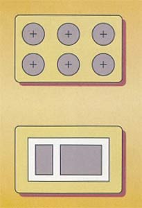

Горизонтальный разрез вентиляционного короба на шесть воздуховодов (А) и воздуховода с ответвлениями и параллельным вводом на каждый этаж (Б). При прочих равных характеристиках (производительность и техническое обслуживание) габаритные размеры не меняются, однако во втором варианте существует риск затягивания выбросов на разных этажах
Но, так как в подавляющем большинстве случаев радиатор системы отопления работает в периодическом режиме, есть риск замораживания радиатора или выхолаживания помещения. Организация подачи свежего воздуха в жилые помещения естественным путем была бы оптимальной, если бы воздушная масса подавалась в каждую квартиру через единый коллективный воздуховод либо воздуховод с ответвлениями, как показано на рисунке 10 (взятом нами из тех же нормативов UNI-CIG 7129/92).
На рисунке 11 видно, что габаритные размеры коллективного воздуховода с ответвлениями, оборудованного соответствующей термоизоляцией и обслуживающего, к примеру, шесть отдельных квартир, соответствуют размерам вентиляционного короба на шесть отдельных воздуховодов при равных затратах на эксплуатацию и обслуживание.
