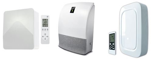

Компактные бризеры различных производителей
В современных зданиях, где используются герметичные стеклопакеты и двери, при неработающей системе вентиляции возникают недостаток кислорода и переизбыток углекислого газа, что отрицательно влияет на здоровье человека.

Посетителям выставок климатического оборудования наверняка удалось познакомиться с этими изделиями, включая индивидуальные бризеры, в составе которых имеется не менее трех фильтров, включая антиаллергенные и НЕРА-фильтры. Такие системы можно смело рекомендовать как достойные решения на данном этапе развития техники. Производителям же надо в первую очередь позаботиться об уменьшении уровня шума при их работе и достижении большей компактности.

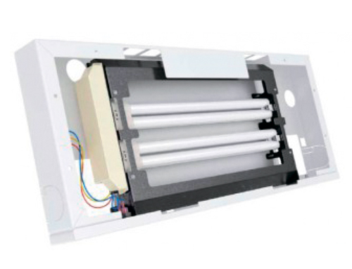

Модуль обеззараживания воздуха
Неплохо посмотреть, как и в повседневной жизни можно добиться такой степени очистки на примере модуля обеззараживания воздуха. Модуль устанавливается вместе с внутренним блоком сплит-системы, образуя с ним единую конструкцию. Высокоэффективная молекулярная очистка воздуха, основанная на технологии фотокатализа, обеспечивает непревзойденную защиту здоровья пользователей.
По данным European Environmental Agency (EEA), главную опасность для здоровья человека несут наноразмерные частицы. К ним относятся молекулы основных возбудителей аллергии (20–400 нм), не удаляемые легкими человека аэрозольные частицы (20–100 нм), вирусы (20–300 нм), бактерии (от 100 нм).
Модуль обеззараживания воздуха улавливает и инактивирует частицы размером от 30 нм (в том числе озон, угарный газ, аммиак, оксид азота и прочие токсичные газы) с эффективностью близкой к 100 %, а также устраняет большинство запахов, включая табачный дым.
Благодаря высокоэффективной технологии обеззараживания воздуха работа сплит-системы совместно с таким модулем гарантирует абсолютно новый уровень комфорта и экологии пространства.
Работа модуля обеззараживания воздуха основана на фотокаталитическом окислении органических соединений на поверхности нан окристаллического диоксида титана под действием мягкого УФ-излучения (320–405 нм). Фотокаталитический элемент из пористого кварцевого стекла в виде пластин прямоугольной формы (патента
№ PCT/RU2012/001086) применяется для инактивации всех типов микроорганизмов и удаления из обрабатываемого воздуха летучих органических загрязнителей. При попадании на поверхность фотокаталитического элемента любого органического загрязнения происходит его полное окисление до безвредных составляющих без накопления на фотокаталитическом фильтре.
Фотокаталитический элемент на основе пористого стеклянного носителя позволяет объединить механическую фильтрацию и адсорбцию с фотокаталитическим окислением, что обеспечивает максимальную эффективность фотокатализа в целом.
Процесс окисления интенсивен уже при комнатных температурах, и нет разницы, окисляется при этом органическая молекула, аэрозольная частица или бактерия. В результате окисления образуются в основном углекислый газ и вода. К настоящему времени существует информация о фотокаталитическом окислении более 24 000 видов органических соединений.
