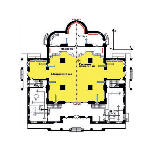

 План храма Рождества Христова.
План храма Рождества Христова. Желтым цветом обозначена часть пола, обогреваемая системой «теплый пол», прямоугольники красного цвета – радиаторы водяного отопления, стрелки голубого цвета – направления движения воздуха на решетках вентиляционных каналов системы тепловоздушного отопления. Пунктир – YX-сечение «восток–запад»

Проектная система ОВК храма состоит из трех систем: «теплый пол», радиаторное отопление и тепловоздушное отопление (рис. 1). Забор воздуха из помещения храма происходит через вентиляционную решетку, расположенную на западной стене на высоте 20 м над уровнем пола.

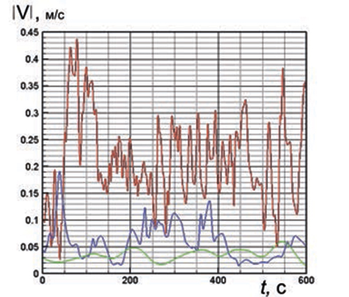

На рис. 3 (линия красного цвета) представлен график изменения во времени модуля скорости воздушного потока в точке, где находится главный подсвечник храма (см. рис. 1). Амплитуда изменений скорости потока во времени достаточно велика – от 0,03 до 0,44 м/с. Частота колебаний меняется во времени и составляет от 3 до 6 колебаний в минуту, из-за чего пламя свечей также является нестационарным и колеблется с близкой частотой.

Рисунок 3.
Зависимость от времени величины модуля скорости воздушного потока в точке размещения главного подсвечника. Линия красного цвета – проектная система ОВК, синего – проектная система с отключенным «теплым полом», зеленого – предлагаемая система

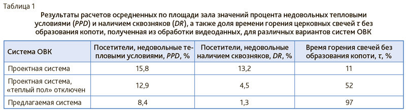

Видеосъемка горения свечей в молельном зале позволила рассчитать долю времени от общего времени горения, когда пламя свечей остается вертикальным и они практически не коптят (τ = 11 %). Очевидно, что точность этих наблюдений невысока, однако качественно они соответствуют результатам расчетов и подтверждают связь между колебаниями скорости и характером горения свечей.
Для оценки степени влияния конвекции Рэлея–Бенара на течение воздуха у пола молельного зала был проведен расчет параметров микроклимата в помещении храма при отключенной системе теплый пол». В этом случае происходит радикальное изменение характера течения в рассматриваемой зоне. В частности, исчезают вихревые структуры, поле температуры становится более однородным (рис. 2б), существенно уменьшается частота колебаний модуля скорости (рис. 3, синяя линия) и его среднее значение (с 0,21 до 0,06 м/с). Результаты расчета подтверждаются наблюдениями за характером горения свечей. В рассматриваемом случае время горения свечей без образования копоти составляет τ = 52 %.
Независимо от того, работает или нет система «теплый пол», в центральной части молельного зала существует устойчивое перемещение относительно холодных воздушных масс по направлению от иконостаса к западной стене храма (рис. 2a, 2б). Об этом также свидетельствуют наблюдения за пламенем свечей, которое преимущественно отклоняется в направлении западной стены храма. Очевидно, что необходимо найти инженерное решение, позволяющее исключить перемещение холодного воздуха из алтарной зоны в молельный зал. Из всех рассмотренных вариантов наиболее эффективным оказался вариант с отбором воздуха в полу из алтарной части помещения храма. На рис. 2в представлены результаты расчета такого варианта при отключенной системе «теплый пол». В рассматриваемом случае перетекание воздуха из алтарной части помещения в молельный зал практически отсутствует, что приводит к уменьшению подвижности воздуха у пола в молельном зале (рис. 3, линия зеленого цвета). По сравнению с проектной системой ОВК не только значительно (в 6,2 раза) уменьшается среднее значение модуля скорости – с 0,21 до 0,034 м/с, – но также существенно снижается частота его колебаний, что, очевидно, должно приводить к дополнительной стабилизации пламени свечей.
В табл. 1 представлены результаты расчета процента посетителей, недовольных тепловыми условиями (PPD) и наличием сквозняков (DR, подробнее о расчете показателей комфортности см. [2]), а также доля времени горения свечей без образования копоти, полученная из обработки видеоматериалов. По сравнению с проектной ОВК процент недовольных сквозняком уменьшился практически на порядок, а процент недовольных тепловым комфортом снизился почти в два раза и попал в рекомендованный диапазон <10 %.
Итогом работы стали предложения по модификации проектной системы ОВК, которые заключались в отказе от системы «теплый пол» и организации забора воздуха в полу алтарной части. Эти предложения послужили основой для разработки технического задания на проектирование новой системы ОВК храма. В 2020 году был проведен монтаж и пусконаладочные работы новой системы. Опыт ее эксплуатации в осенне-зимний период 2020–2021 годов показал, что характеристики воздушной среды у пола молельного зала соответствуют расчетным данным. Исчезли сквозняки и, как следствие, при горении свечей практически не образуется сажа (см. табл. 1).
