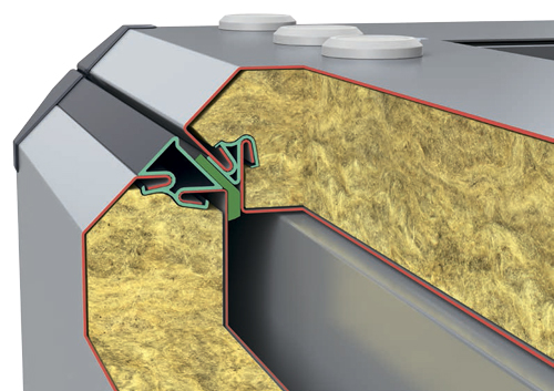

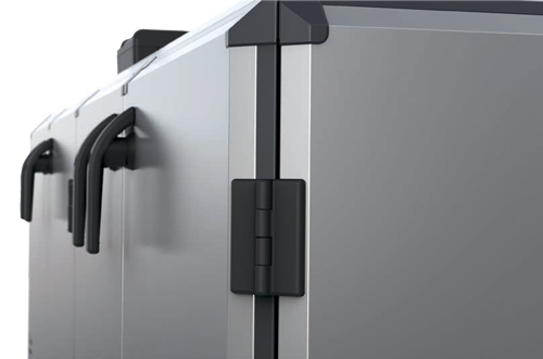

Новая конструкция корпуса дала ряд преимуществ для работы монтажных организаций. Уникальная безрамная конструкция позволяет легко снимать двери и панели, извлекать узлы для упрощения транспортировки и монтажа, а большие типоразмеры разделять на секции. Вне зависимости от типоразмера агрегаты могут пройти через стандартный дверной проем 900 мм.
В конструкции корпуса не используются герметик и заклепки. Герметичность обеспечивает пластиковый профиль между панелями и специальное угловое крепление. Таким образом, снятие панелей для транспортировки не повлияет на высокие механические характеристики корпуса (TB2, T2, L2, D2).
