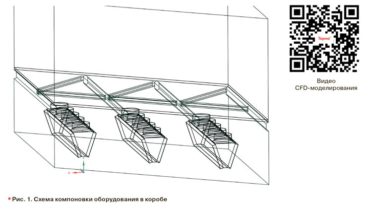

На первом этапе были собраны и проанализированы все параметры размещения оборудования (рис. 1), чтобы оценить необходимость применения CFD-моделирования. Анализ показал, что условия монтажа можно охарактеризовать как «стесненные»:
- габариты короба – порядка 10×9 м с высотой ограждающих стенок 2,7 м;
- внутренний объем насыщен строительными конструкциями и локальными сопротивлениями: поперечные и продольные балки, а также решетка с крупной ячейкой (живое сечение более 90 %);
- над решеткой предусмотрен открытый объем высотой 5 м для свободного выброса воздуха.
При такой компоновке возникают два основных риска.
Рециркуляция: нагретый выброс от одного аппарата подсасывается на вход соседнего или этого же аппарата.
Аэродинамическое сопротивление: близость балок и стен искажает поля скоростей, снижая производительность вентиляторов.

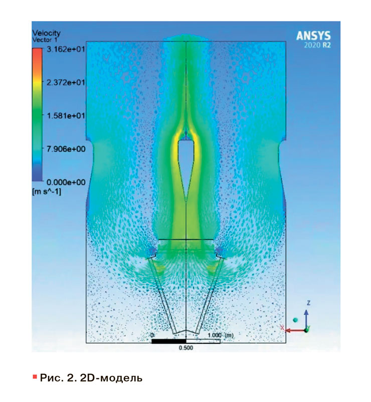

В первом приближении задачи была построена плоская симметричная модель, позволившая за один день получить упрощенную картину течения. Это дало возможность нашим специалистам:
- подтвердить наличие рециркуляции;
- оценить масштаб проблемы;
- наметить первые конструктивные решения, например установку разделительных элементов для снижения подмеса.
Однако для получения количественных оценок, необходимых для итогового подбора оборудования, плоской модели недостаточно – потребовалась полноценная трехмерная постановка (рис. 2).

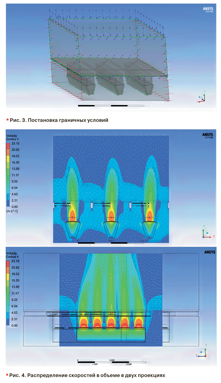

Во втором приближении инженеры «Терма» построили трехмерную модель, включающую все значимые элементы: балки, решетку, внутренние объемы градирен и теплообменники. Геометрия при этом намеренно упрощалась – телами являлся исследуемый объем воздуха, а все препятствия (балки, стены, корпуса аппаратов) задавались как пустоты. Такой подход позволил сосредоточиться на аэродинамике, не усложняя расчет учетом теплообмена через стенки: при скоростях потока до 15 м/с влияние температуры ограждений на траекторию движения воздуха пренебрежимо мало.
Благодаря повторяемости конструктивных элементов и схемы размещения аппаратов для анализа была выделена характерная ячейка из трех рядом стоящих драйкулеров «Терма». Такой фрагмент отражает все ключевые особенности течения: взаимное влияние соседних аппаратов, обтекание балок и взаимодействие с решеткой. Моделирование полной системы (более 25 аппаратов) не только потребовало бы неоправданных вычислительных ресурсов, но и не добавило бы новой информации – картина течения в каждой тройке повторяется.
Особое внимание уделялось построению расчетной сетки: в зонах, где ожидаются резкие изменения параметров потока (вблизи балок и вентиляторов), сетка намеренно сгущалась. Это позволяет корректно разрешать поля скоростей и давлений в областях с высокими градиентами. В остальном объеме, где течение более равномерно, использовалась более грубая сетка для экономии вычислительных ресурсов. Решетка и теплообменники моделировались как пористые тела с соответствующими коэффициентами сопротивления.
Граничные условия задавались следующим образом (рис. 3):
- открытые границы короба моделировались условиями, имитирующими свободное поступление воздуха снаружи (воздух может как входить, так и выходить в зависимости от направления потока);
- на вентиляторах задавался массовый расход воздуха – 50 кг/с на каждый аппарат, с учетом поправок на изменение плотности
- теплообменникам задавалась отводимая мощность 686,8 кВт, при этом принималось допущение, что вся теплота от жидкости передается проходящему воздуху.
Расчет выполнялся в программном комплексе ANSYS CFX. Уже на этапе построения модели были выявлены первые возможности для улучшения: например, изначально прямоугольные балки, создающие зоны завихрений, были заменены на элементы с полукруглыми очертаниями, что позволило снизить локальные потери.
Результаты: от качественных картин к количественным оценкам
На рис. 4 представлен результат CFD-моделирования, демонстрирующий структуру воздушных потоков. Визуализация позволяет оценить неравномерность поля скоростей, вызванную наличием балок: отчетливо видны зоны завихрений и замедления потока, влияющие на равномерность забора воздуха аппаратами. Хорошо заметен также эффект «слипания» струй – из-за разницы давлений создается разрежение и соседние потоки притягиваются друг к другу. Дополнительное представление о динамике процесса дает видео, на котором эти эффекты показаны в развитии.
Оценка рециркуляции
Для расчета процента подмеса анализировались температуры на входе в наиболее критично расположенный (средний) теплообменник. Согласно результатам моделирования, средняя температура воздуха на входе составила 37,1 °С при уличной температуре +33 °С. Таким образом, в данных стесненных условиях 24,3 % воздуха, поступающего на вход драйкулеров, составляет нагретый выброс и только 75,7 % – свежий воздух. Сравнение с вариантом без разделительных элементов показало, что их установка снижает подмес на 5 %, что напрямую влияет на эффективность работы оборудования.

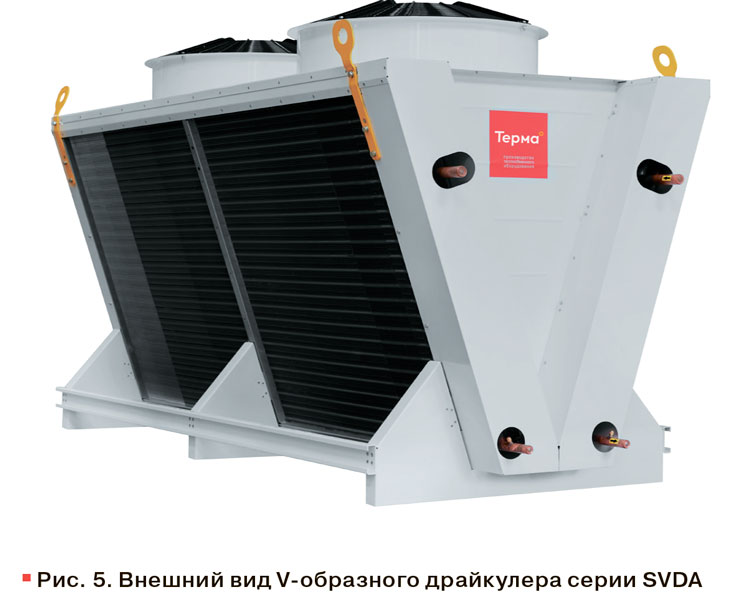

В ассортименте драйкулеров «Терма» представлено более 30 моделей с количеством вентиляторов от 1 до 22. Для данного проекта, с учетом стесненных условий размещения, были предложены V-образные сухие градирни серии SVDA (рис. 5). Это мощные промышленные модели с высокой единичной производительностью. Оборудование способно обеспечить эффективный отвод тепла даже при высоких нагрузках, оставаясь при этом одним из самых компактных решений за счет специальной V-образной компоновки теплообменного блока.
Высота аппаратов составляет всего 1665 мм, каждый оснащен пятью вентиляторами, расположенными в один ряд. Такая компоновка позволила разместить их в ограниченном пространстве короба и слегка приподнять над уровнем пола для организации дополнительного подсоса воздуха снизу, что также положительно сказалось на снижении влияния рециркуляции.
