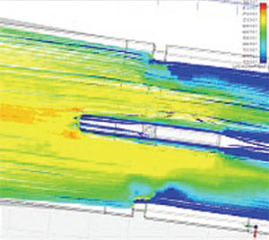

Схема обтекания воздухом противопожарного клапана «канального» типа: 1 – воздуховод; 2 – клапан; 3 – заслонка клапана
В нормальных условиях функционирования вентиляционных систем такие клапаны открыты и представляют собой дополнительное местноесопротивление проходящему через них воздуху (рис. 1). Результаты численного моделирования течения воздуха в рассматриваемых условиях, представленные на рис. 2, свидетельствуют о значительной неравномерности распределения давлений в зоне установки противопожарного клапана.
Распределение давлений в воздушном потоке в «канальном» клапане
Скорость воздуха в воздуховодах при проектировании систем вентиляции принимается, как правило, равной 4–6 м/с.
Величина потерь давления на «канальных» противопожарных клапанах зависит от толщины теплоизолированной заслонки и конструктивных особенностей внутренних элементов изделия, влияющих как на проходное (живое) сечение клапана, так и на условия обтекания этих элементов воздухом.
При этом очевидно, что величина потерь давления на клапанах будет возрастать с уменьшением их размеров.

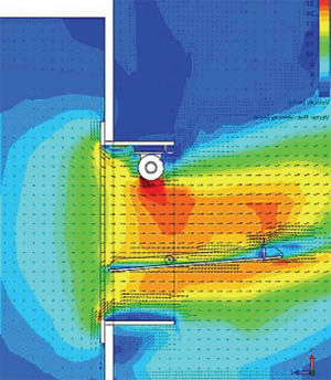

В системах противодымной вентиляции используются противопожарные клапаны как «канального» типа, так и «стенового» типа с одним присоединительным фланцем. В системах вытяжной противодымной вентиляции чаще используются дымовые клапаны «стенового» типа с внутренним расположением привода, которые удобно устанавливать в стенках шахт или воздуховодов и закрывать декоративными жалюзийными решетками (рис. 3).
Рисунок 3.
Схема установки дымового клапана «стенового» типа с декоративной решеткой в шахте дымоудаления:
1 – декоративная решетка;
2 – заслонка клапана
Результаты численного моделирования бокового входа газа в вытяжной канал через «стеновой» дымовой клапан (рис. 4) показывают существенную деформацию поля скоростей на начальном участке системы противодымной вентиляции. Установка декоративных решеток, изменяющих направление потока газа на входе в клапан, приводит к увеличению потерь давления на рассматриваемом участке.
Из-за большой скорости газа потери давления на входе в канал дымоудаления через открытый дымовой клапан с декоративной решеткой могут достигать величин, превышающих суммарные потери давления на всех других участках проектируемой системы.
Рисунок 4.
Проекция поля скоростей потока газа при боковом входе в вытяжной канал через дымовой клапан
Потери давления в рассматриваемом случае можно существенно понизить путем применения клапанов и декоративных решеток с оптимальными значениями коэффициентов местного сопротивления, определенными на специальном аэродинамическом стенде, на котором моделируются условия входа газа в канал системы дымоудаления через решетку и клапан конкретной конструкции.
Решетки с пониженным аэродинамическим сопротивлением отличаются не только большим значением площади живого сечения, но и формой профиля и угла наклона жалюзи.
