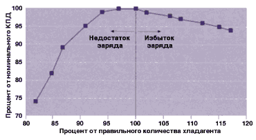

Зарядка хладагентом
Существует целый ряд методов для проверки и корректировки заряда хладагента в системах охлаждения непосредственного расширения, начиная от измерения протяженности той части трубопроводов, где выступил конденсат, и кончая наблюдением через смотровое стекло. При осмотре 25 контуров хладагента на 18 крышных агрегатах выяснилось, что в 10 (40%) имел место избыточный, а в 8 (32%) - недостаточный заряд.11 Недостаточный заряд системы - это чаще всего результат утечек, в то время как причиной избытка заряда может быть то, что техник заправил агрегат в холодный день или ввел дополнительное количество хладагента, желая "исправить" ситуацию, если произошло обледенение испарительного змеевика, что, вероятнее всего, явилось следствием низкого расхода воздуха. На Рис. 4 показано, как отклонение от правильного объема зарядки хладагентом влияет на производительность агрегата.
Самый точный способ проверить и исправить зарядку хладагентом состоит в измерении перегрева и (или) недоохлаждения (либо, если агрегат снят с крыши, в том, чтобы точно отвесить нужное количество хладагента). Однако измерять перегрев и недоохлаждение имеет смысл только тогда, когда они коррелируют с нагрузками на конденсатор и испаритель. Техникам следует иметь толстую ткань или иное средство для блокирования воздушного потока через конденсатор в целях моделирования расчетных условий окружающей среды, либо справочную таблицу от изготовителя, содержащую данные о допустимом перегреве для различных температур окружающего воздуха. Величина перегрева для большинства систем непосредственного расширения должна находиться в диапазоне от 10 до 20 oF (от 6 до 11 oC).
Идея перегрева состоит в том, чтобы защитить компрессор, и поэтому теперь некоторые изготовители указывают в спецификации значения перегрева, замеренные на входе во всасывающую линию компрессора, а не там, где это традиционно делалось, т.е. у шарика термометра терморегулирующего вентиля. Разница в величине перегрева между двумя этими точками может достигать нескольких градусов-этого достаточно для серьезной ошибки при зарядке агрегата хладагентом.

Рисунок 4. Большинство крышных агрегатов являются "критичными по заряду" системами (у них отсутствуют приемники жидкости, которые могли бы служить буфером для потока хладагента), и поэтому они очень чувствительны к количеству хладагента в системе |
