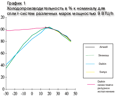

Зная параметры работы кондиционера на охлаждение в условиях низких температур, подобные проблемы можно избежать. В частности, это позволяет провести специальную адаптацию кондиционера к работе в зимних условиях (низкотемпературное исполнение). Для того, чтобы холодопроизводительность кондиционера оставалась на уровне, близком к номинальному, необходимо регулировать давление конденсации. Оно должно соответствовать наиболее благоприятному значению, достигаемому при температуре наружного воздуха 19-25 oС. Этого проще всего добиться, изменяя скорость вращения вентилятора внешнего блока, в зависимости от температуры конденсации.
А для того, чтобы включение компрессора проходило более гладко, предусматривается подогрев масла в его картере хотя бы до + 10 oС. Опыт показывает, что для этого хватает электротена мощностью 25-30 Вт.

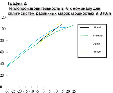

Итак, что же происходит, когда кондиционер работает в условиях низких температур? Реальное тестирование сплит-систем Daikin (в обычном и низкотемпературном исполнении) и "Элемаш", проведенное с интервалом в полтора года на различном испытательном оборудовании, дало результат, изображенный на графиках 1 и 2. Для сравнения показаны результаты заводских испытаний кондиционеров Sanyo и Airwell, приведенные в технических каталогах этих фирм.

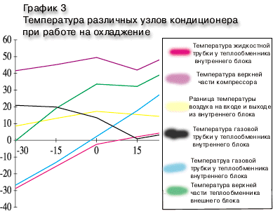

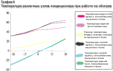

Более подробную информацию о работе сплит-системы в диапазоне температур наружного воздуха от -30 до +30 oC можно почерпнуть из графиков 3 и 4, полученных при испытаниях кондиционеров "Элемаш", проведенных в лаборатории завода.
Приведенные диаграммы дают некоторую пищу для размышлений.
Даже при температуре наружного воздуха -30 oС температура компрессора не опускается ниже +30 oС, то есть он сам себя греет. Именно поэтому подогрев картера необходим только при пуске. Это же объясняет, почему, включившись при -20 oС, кондиционер продолжает работать и при снижении температуры до -30 oС. В то же время попытка включить "неразогретый" компрессор при -30 oС может окончиться безрезультатно.
Достаточно низкая производительность кондиционеров, работающих на тепло при отрицательных температурах, во многом объясняет тот факт, что в странах с прохладной зимой кондиционеры для обогрева практически не используют. Об этом достаточно красноречиво говорит таблица 1.
