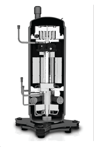

Полностью инверторное управление
Конечно, полностью инверторным управлением компрессоров уже мало кого удивишь, однако от семейства Multi V этого ждали достаточно давно, с момента выхода Multi V III. Разработка нового компрессора LG шла долго и кропотливо, однако, как можно убедиться, цель полностью оправдала средства. В компрессоре использованы самые передовые решения, выводящие Multi V IV на качественно новый уровень.

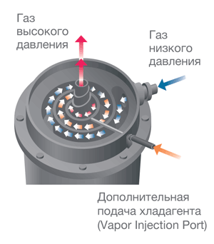

Технология Vapor Injection
В компрессор дополнительно подается хладагент под средним давлением, расширяя тем самым температурные границы работы наружных блоков до –25 0C в режиме нагрева. Такое решение крайне важно для России, т. к. у пользователей, помимо работы системы в переходный период, появляется дополнительный источник теплоты в зимний период в суровых климатических условиях. Такое решение также позволило на 27 % увеличить производительность системы по сравнению с предыдущим поколением Multi V III.

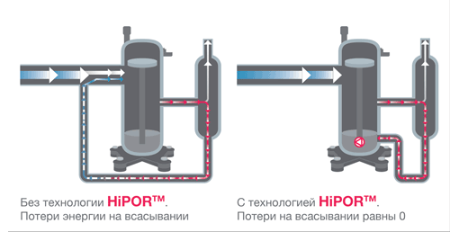

Технология HiPOR
Запатентованная технология принудительного возврата масла в картер компрессора была признана ведущими специалистами отрасли во всем мире еще в 2011 году, однако в Россию специальная серия Multi V III, где, помимо прочих дополнительных решений, использовался именно такой принцип возврата масла, поставлялась только под заказ. С появлением Multi V IV все изменилось, и HiPOR является штатным решением. Потерь производительности за счет перепуска хладагента из полости нагнетания в полость всасывания компрессора, в отличие от решений всех без исключения производителей климатической техники, в Multi V IV нет.

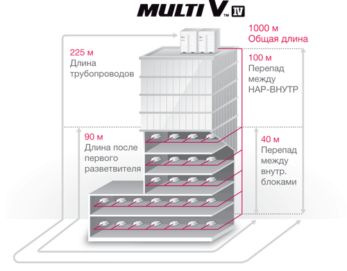

Изменения в длинах трасс
Главным и единственно важным изменением в допустимых длинах трасс стал увеличенный перепад высот между внутренними блоками, он достиг 40 м; соответственно, теперь с помощью Multi V IV можно кондиционировать 10 этажей от одного наружного блока. Максимальная длина трубопроводов, как и в прошлом поколении, составляет 200 м, перепад между наружным и внутренним блоком – 110 м, а общая длина всех трубопроводов – 1 000 м.
