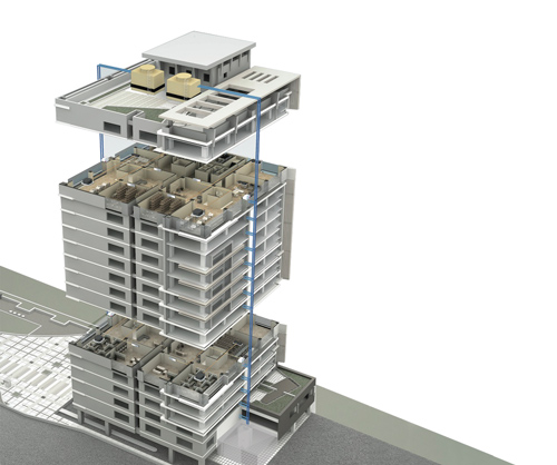

    Примером правильного подхода может служить реализация и строительство крупного бизнес-центра в Москве.
    Коротко о здании
    Тип: офисные помещения, рестораны и конференц-залы.
    Принцип подключения: поэтапный ввод в эксплуатацию Shell & Core.
    Общая площадь: 56 800 м2.
    Количество этажей выше отметки 0 м: 26.
    Отметка кровли: 78,6 м.
    Реализованное решение
    Изначально технической службой заказчика выдвигался ряд требований, однако предпочтение ввиду описанных выше причин отдавалось холодильной машине:
    • Оборудование должно иметь возможность работы в режиме нагрева.
    • Монтаж систем должен осуществляться строго на кровле здания.
    • Системы должны вводиться в эксплуатацию поэтапно, в зависимости от наполнения здания арендаторами.
    • Система должна обслуживать секцию охлаждения приточных установок.
    • Система должна управляться централизованно.
    • Система должна обеспечивать индивидуальный учет электроэнергии каждого потребителя.
    После подготовки проекта с использованием холодильной машины сотрудниками LG было предложено другое решение, основанное на применении VRF-систем Multi V, которые отвечали всем требованиям заказчика:
    • Оборудование эффективно работало в режиме нагрева.
    • Монтаж VRF-систем на кровле здания является наиболее оптимальным.
    • В отличие от холодильных машин, Multi V более эффективно работает при частичной нагрузке.
    • Multi V может обслуживать фреоновый испаритель приточной установки производительностью до 224 кВт.
    • Централизованное управление Multi V осуществляется гораздо проще и, в отличие от системы «чиллер – фэнкойл», не требуется дополнительных затрат на управление самими фэнкойлами, т. к. один центральный контроллер мультизональной системы управляет каждым внутренним блоком в полном объеме.
    • Индивидуальный учет электроэнергии в Multi V осуществлялся гораздо проще, путем установки модуля учета, который считает потребление электроэнергии как за определенный период, так и для отдельно взятого внутреннего блока или группы блоков с последующим отчетом в Microsoft Excel по датам.
    Итоговая стоимость LG Multi V на 14,7 % превышала стоимость системы «чиллер – фэнкойл». Помимо начальной стоимости учитывались также и операционные затраты, по которым Multi V также была более экономичной, чем холодильная машина. Если бы к системе «чиллер – фэнкойл» не выдвигались требования, описанные в пп. 5 и 6, ее стоимость была бы ниже.
