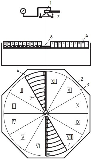

Эксперименты проведены на лабораторном стенде, принципиальная схема которого показана на рис. 1. Испытываемую форсунку (1) закрепляли на подвижной рамке, с помощью которой можно изменять и фиксировать положение форсунки в горизонтальной и вертикальной плоскости. Воду распыляли в сборный бак (2), в котором на горизонтальной пластине (3) установлен поворотный секторный сборник (4) для улавливания воды. Сборник выполнен в виде двух перекрестных секторов с центральным углом 30°. Высота стенок сборника 100 мм. Каждый сектор сборника разделен герметичными перегородками (5) толщиной 0,7 мм по радиусу факела на 10 ячеек шириной по 40 мм.
Принципиальная схема экспериментального стенда для исследования плотности распределения
1 – форсунка; 2 – бак; 3 – горизонтальная пластина; 4 – поворотный сборник; 5 – бачок; 6 – втулка; 7 – ячейка сборника
Испытываемую форсунку устанавливали так, чтобы ось сопла совпала с осью поворота сборника, что контролировали с помощью отвеса.
Количество уловленной воды в каждой ячейке определяли с помощью лабораторных весов и мензурок с ценой деления 1 мл.
Сборник в опытах устанавливали в 12 последовательных положений, т. е. за полный оборот получали по два замера для каждого сектора. Из-за случайного характера процессов распыливания жидкости имеет место некоторый разброс данных по двум замерам, связанный с перераспределением жидкости по соседним секторам, но отклонение не превышало 8%.
Для контроля правильности экспериментальных данных производили также сравнение ранее определенной в специальных опытах производительности форсунок с производительностью, вычисленной как сумма по каждому сектору. В этом случае также наблюдается некоторое несовпадение данных, но не превышающее ±5%.
Замеры выполняли в следующей последовательности:
  • секторный сборник устанавливали на горизонтальной пластине в определенное фиксированное положение в соответствии с нанесенной на пластине разметкой на 12 частей;
  • подвижный бачок устанавливали под форсункой и включали насос;
  • после стабилизации давления воды перед форсункой подвижный бачок резко отводили в сторону от форсунки и одновременно включали секундомер;
  • после наполнения секторного сборника подвижный бачок резко подводили под форсунку, выключали секундомер, а затем отключали насос;
  • с помощью мензурок с ценой деления 1 мл определяли количество воды, уловленной в каждой ячейке сборника;
  • секторный сборник поворачивали на 30° в следующее фиксированное положение, и все операции повторяли до полного оборота сборника на 360°.
Зная количество воды в ячейке, время ее наполнения и площадь ячейки, определяли плотность распределения жидкости по сечению факела распыла. Т. к. сборник устанавливали последовательно в 12 положений, и в каждом секторе сборника 10 отдельных ячеек, то за полный оборот получали 120 точек замеров в одном опыте.

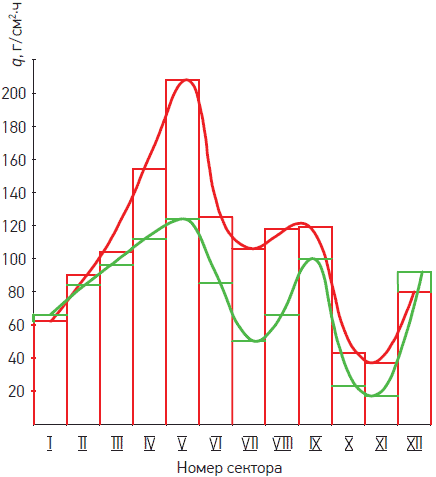

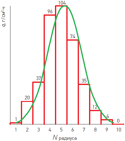

Вначале по результатам замеров строятся гистограммы плотности распределения для каждого сектора сборника. При построении условно принимается, что плотность остается постоянной в пределах ширины каждой ячейки и равна среднему вычисленному значению.
На рис. 2 приведен пример гистограммы для сектора III по результатам испытания форсунки Ц2-7 при давлении воды 100 кПа и диаметре сопла 5 мм.
Гистограммы и график распределения плотности орошения для форсунки Ц2-7 по радиусу сборника, сектор III
По гистограммам строятся графики функций распределения плотности по сечению факела распыла. Отметим, что при сечении графика горизонтальными линиями, соответствующими определенным горизонталям, можно весьма точно определить положение этих  е. относительно центра О.

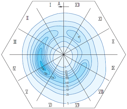

График плотности орошения для форсунки Ц2-7 приведен на рис. 4.
Плотность распределения воды в факеле распыла форсунки Ц2-7
Рисунок 4.
Плотность распределения воды (г/см2·ч) в факеле распыла форсунки Ц2-7; dc=5,0 мм А – положение тангенциального канала
Рис. 4 дает объективную и наглядную информацию о плотности распределения воды в факеле распыла центробежной форсунки с одним тангенциальным каналом.
Как видно, в факеле распыла есть четко выраженные зоны с максимальной плотностью орошения и зоны, в которых количество воды значительно меньше. Причем такая картина наблюдается у всех исследованных форсунок, хотя количественные показатели у них, конечно, отличаются, но положение зон на плане сборника идентично. Анализ показывает, что это связано с положением тангенциального канала на входе в камеру закручивания форсунки. В частности, максимальная плотность наблюдается в секторах, противоположных тангенциальному каналу, и на эту зону приходится около ⅔ от общего количества распыливаемой воды.

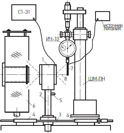

Экспериментальная установка и методика проведения исследований
В статье описывается экспериментальная установка и методика проведения исследований по определению положения воздушного вихря относительно оси сопла форсунки и измерению его размеров как на срезе сопла, так и в объеме камеры закручивания форсунки. Принципиальная схема установки приведена на рис. 5.
Принципиальная схема экспериментальной установки
Рисунок 5.
1 – форсунка; 2 – патрубок; 3 – линейка штангенциркуля; 4 – щеки штангенциркуля;
5 – штуцер для манометра; 6 – приемная камера; 7 – державка; 8 – игла
Испытываемая форсунка (1) устанавливается строго вертикально на патрубке (2), жестко закрепленном на подвижной линейке (3) штангенциркуля, которая перемещается в двух (для жесткости) неподвижных щеках (4). Одна щека имеет зажимное устройство с винтом для продольного микроперемещения и фиксирования положения линейки с точностью до 0,05 мм. В патрубке, непосредственно перед форсункой, имеется штуцер для подключения образцового манометра (5) с ценой деления 4 кПа.
Факел распыла форсунки направляется в приемную камеру (6) диаметром 210 мм через кольцевой зазор шириной 20 мм. В центре камеры имеется сквозное цилиндрическое окно диаметром 30 мм для визуального наблюдения, освещения и фотографирования факела.
Опыты проводили с одно- и двусторонними форсунками. В последнем случае у второго факела также устанавливали приемную камеру. Обе камеры укреплялись на вертикальных подвесках и имели возможность продольного перемещения в соответствии с положением и размером форсунки. В нижней части камер имелись штуцеры для отвода уловленной воды в бак. Для гашения удара факела о стенки камер они были заполнены внутри капроновыми мочалками из тонких спутанных нитей. Все элементы установки, особенно подвижные и микрометрические, были тщательно покрыты слоем технического вазелина, а под установкой был смонтирован поддон для сбора конденсирующейся жидкости.
Метод измерения был основан на разнице в электрической проводимости воздуха (воздушный вихрь) и воды. Практически метод был реализован следующим образом. У сопла форсунки на плоской металлической державке толщиной 0,3 мм устанавливали стальную контактную иглу без острия диаметром 0,51 мм. Державка иглы жестко соединялась со штоком индикатора ИЧ-10 с ценой деления 0,01 мм. Шток индикатора из среднего положения перемещался в поперечном направлении относительно оси сопла с помощью микрометрического винта глубиномера. Индикатор крепился на специальной магнитной стойке типа ШМ-ПН, обеспечивавшей его установку в заданной плоскости (вертикально, горизонтально, наклонно под любым углом). К державке иглы был подведен потенциал от стабилизированного источника питания напряжением 9 В. Магнитная стойка и все элементы, соприкасающиеся с ней, были изолированы от форсунки и от контура заземления. Испытываемая форсунка типа Ц2-7 была изготовлена из органического стекла, но имела бронзовые распылители, к которым подключался датчик от осциллографа С1-31.
Измерение воздушного вихря и его положения относительно оси сопла проводили следующим образом. При неработающей форсунке устанавливали контактную иглу точно на срезе сопла форсунки. Для этого иглу выводили примерно на 0,2 мм за диаметр сопла в поперечном направлении и форсунку перемещали в продольном направлении с помощью микрометрического винта штангенциркуля до упора сопла в торец иглы. Момент касания, как и во всех последующих измерениях, фиксировали по сигналу осциллографа. Затем иглу возвращали в плоскость отверстия сопла и форсунку перемещали в направлении иглы на 0,05 мм. После этого проверяли точность установки иглы по диаметру сопла под заданным углом измерения и вдоль оси камеры закручивания форсунки.
В первом случае проверку осуществляли путем измерения несколько раз диаметра сопла с помощью иглы, добиваясь совпадения с ранее замеренным под микроскопом диаметром с точностью до 0,01 мм. Соосность иглы и камеры закручивания проверяли, перемещая форсунку навстречу игле на 10–15 мм и измеряя диаметр сопла в нескольких положениях через каждые 2 мм по длине по показаниям индикатора. Допустимым принимали такое положение иглы, когда отклонение в показаниях индикатора в крайних положениях форсунки не превышало 0,02 мм. Точная установка иглы осуществлялась с помощью винтов управления магнитной стойки.
После окончательной выверки иглу устанавливали на срезе сопла или на необходимой глубине по оси сопла, и к форсунке подавалась вода с заданным давлением. При образовании воздушного вихря игла оказывалась изолированной от стенок сопла и от потока воды, и сигнал на осциллографе отсутствовал. Затем микрометрическим винтом контактная игла перемещалась в поперечном направлении до касания с поверхностью пленки воды. Следует отметить, что на игле постоянно появлялись мельчайшие капельки воды, которые относились потоком воздуха, эжектируемого струей, от торца иглы. По мере приближения поверхности иглы к пленке жидкости на экране осциллографа появлялся постепенно усиливающийся сигнал. Момент касания очень четко фиксировался на экране резким усилением сигнала и, кроме того, сопровождался появлением звукового сигнала и некоторым скачком стрелки индикатора. После регистрации показания иглу отводили от пленки до разрыва цепи, и замер повторяли 6–7 раз. Максимальная разница в показаниях индикатора по 7 замерам не превышала 0,03 мм, и за расчетное принимали среднее значение показаний.
После выполнения замеров в двух противоположных точках по диаметру сопла воду отключали и проводили проверку измерений следующим образом. Сопло и иглу высушивали потоком сжатого воздуха и выполняли контрольные замеры диаметра сопла, которые сравнивали с замерами, полученными до подачи воды. Опыт считали правильным, если разница в показаниях индикатора до и после подачи воды не превышала 0,01 мм.
Определение диаметра воздушного вихря и его положения относительно оси сопла выполняли в восьми сечениях. После этого проводили графическую обработку полученных данных. На рис. 6 приведены результаты опытов, проведенных с форсункой Ц2-7 при одно- и двустороннем распылении жидкости. Замеры выполнены на срезе сопла. Как видно, воздушные вихри имеют кольцевое сечение, но их оси смещены относительно оси сопла, и толщина пленки жидкости в обоих случаях неодинакова в поперечном сечении. Причем наибольшая толщина пленки наблюдается в зоне, противоположной тангенциальному каналу форсунки.

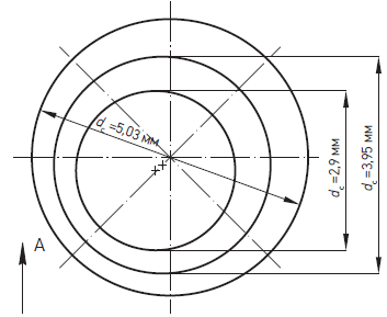

Результаты экспериментальных замеров диаметров и положения воздушных вихрей на срезе сопла форсунки Ц2-7
Рисунок 6.
Результаты экспериментальных замеров диаметров и положения воздушных вихрей на срезе сопла форсунки Ц2-7 dc= 5,03 мм при одно- и двустороннем распылении А – положение тангенциального канала
Измеренные значения диаметров воздушного вихря на срезе сопла и толщины пленки воды при одно- и двустороннем распылении приведены ниже в таблице.

5,03 2,90 1,42 0,71 3,95 0,74 0,34

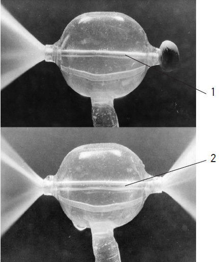

Увеличение диаметра воздушного вихря при двустороннем распылении показано на рис. 7.

Полученные результаты позволили установить реальную причину неравномерного распределения жидкости в факеле распыла центробежных форсунок, которая состоит в том, что пленка жидкости на срезе сопла имеет разную толщину из-за несоосности воздушного вихря и сопла. Смещение вызвано тем, что воздушный вихрь прогибается внутри камеры закручивания под действием потока жидкости, поступающего в форсунку через тангенциальный канал, и при этом торец вихря на срезе сопла смещается относительно оси сопла.
Результаты исследований имеют важное значение, т. к. многие специалисты связывают с толщиной пленки дисперсность распыла и, кроме того, подтверждают целесообразность применения в камерах орошения форсунок двустороннего распыления, которые реже засоряются и обеспечивают более тонкое распыливание воды, что повышает энергетическую эффективность камер орошения [3].
Однако для практического применения форсунок двустороннего распыления потребовалось решить вопрос об их оптимальной компоновке в дождевом объеме камер орошения, чтобы избежать неэффективного направления факелов распыла форсунок по ходу воздуха в сторону выходного каплеуловителя.

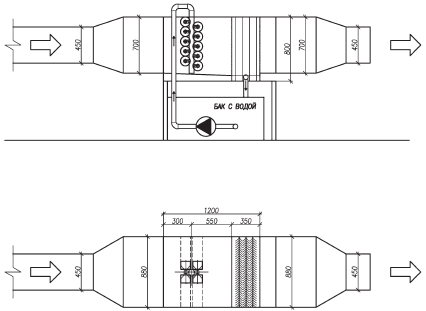

Оптимальная компоновка форсунок в дождевом объеме камеры орошения особенно актуальна для форсунок двустороннего распыления, т. к. они создают два факела, направленных в противоположные стороны.
Авторы предложили на пути факелов распыла установить короткие каплеотбойные цилиндры и направить отраженные от внутренней поверхности цилиндров факелы горизонтально, поперек потока воздуха. Принципиальная схема компоновки двусторонних форсунок показана на рис. 8.
Компоновка форсунок поперек потока воздуха
Рисунок 8.
Такая компоновка целесообразна как для адиабатных, так и для политропных камер орошения.

Исследования и производственные испытания промышленных адиабатных камер орошения производительностью 60…65 тыс. м3/ч, установленных в энергетическом комплексе торгового центра «Три кита», показали следующие преимущества:
  • более эффективная обработка воздуха при меньшем расходе воды и меньших энергозатратах;
  • меньшее количество стояков и форсунок;
  • меньшая длина по ходу воздуха;
  • возможность применения на существующих камерах любой модели и на вновь проектируемом оборудовании производительностью от 5 до 250 тыс. м3/ч;
  • возможность увеличения расхода воздуха на 20–30% при тех же габаритах, за счет более эффективных выходных каплеуловителей, работающихпри скорости воздуха до 4,5 м/с;
  • отсутствие входных каплеуловителей, что позволяет контролировать работу камер орошения со стороны входа воздуха при работающем кондиционере и насосе.
Последнее преимущество оказалось решающим для объектов, на которых требуется длительная непрерывная работа центральных кондиционеров и допускаются только кратковременные отключения на 10–15 минут. Этого времени достаточно для быстрой замены засорившихся форсунок при отключенном насосе и работающем кондиционере.
