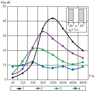

Снижение уровней шума пластинчатым глушителем в зависимости от толщины пластин
Снижение уровней шума пластинчатым глушителем в зависимости от толщины пластин при jсв=const
- Звукопоглощающая конструкция пластин:
- маты СТВ, g=15–20 кг/м3
- стеклоткань Э–0.1
- перфорированный лист, Fперф=19,6%
1–2h=100 мм, а=100 мм, gств=20 кг/м3
2–2h=200 мм, а=200 мм, gств=15 кг/м3
3–2h=400 мм, а=400 мм, gств=15 кг/м3
4–2h=800 мм, а=800 мм, gств=15 кг/м3
Сопротивление продуванию вдоль слоя ЗПМ существенно не влияет на характеристику снижения уровней шума глушителя. Для двух типов облицовок – локально реагирующей и изотропной толщиной 250 мм – оптимальное r для супертонкого стекловолокна (СТВ) и ультратонкого базальтового волокна (БСТВ) составляет примерно 0,23 см-1, что соответствует объемной плотности 17–20 кг/м3 при диаметре волокон 1–3 мк. Для очень рыхлых (gзпм=5 кг/м3) волокнистых материалов сопротивление продуванию в продольном направлении влияет на величину DLгл только в резонансной области частот. С увеличением gзпм пик эффективности уменьшается по абсолютной величине и сдвигается в сторону высоких частот. На низких и высоких частотах характер зависимости DLгл от величины r остается постоянным.
Область максимальных значений эффективности для изотропного и анизотропного типов звукопоглощающей конструкции составляет 1–1,5 октавы, поэтому эффективность звукопоглощающего канала с очень рыхлым ЗПМ невелика. Наиболее целесообразными для практики являются глушители с плотностью gзпм=20 кг/м3. Их эффективность в диапазоне низких и высоких частот (исключая область лучевого эффекта) выше на 10–15 дБ, чем у глушителей с gзпм=5 кг/м3. Установка перегородок в слое ЗПМ в целом мало влияет на характер частотной характеристики DLгл. Только в диапазоне частот 125–250 Гц анизотропный глушитель на 3–4 дБ эффективнее изотропного. В диапазоне высоких частот наибольшую эффективность имеют глушители с ЗПМ большей плотности. Для таких материалов, как СТВ и БСТВ и им подобных оптимальное с точки зрения акустических качеств значение сопротивления продуванию составляет rопт=0,23–0,25 см-1.

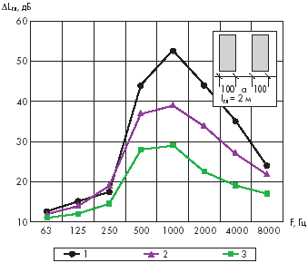

Влияние расстояния между пластинами на величину снижения уровней шума глушителем
- маты СТВ, g=20 кг/м3
- стеклоткань ЭЗ–100
- перфорированный лист, dав=6 мм
- шаг 12 мм
1–а=100 мм, jсв=50%
2–а=166 мм, jсв=64%
3–а=300 мм, jсв=75%
В зависимости от толщины слоя ЗПМ оптимальная объемная плотность материалов с диаметром волокон 1–2 мк находится в пределах 17–25 кг/м3. Увеличение r вдоль слоя ЗПМ посредством установки поперечных перегородок слабо влияет на частотную характеристику эффективности глушителя и лишь незначительно увеличивает затухание звука в диапазоне 125–315 Гц. Максимальную эффективность в узкой полосе резонансной области частот дает использование в глушителях анизотропных материалов с малой объемной плотностью – 5 кг/м3. На высоких частотах эффективнее более плотные изотропные материалы с плотностью около 40 кг/м3.

Одной из наиболее важных с практической точки зрения особенностей пластинчатого глушителя является возможность качественной регулировки частотной характеристики глушителя. Реализация ее достигается изменением расстояния между поглощающими поверхностями и толщиной пластин. Область максимальных значений эффективности и ее положение на частотной характеристике определяется толщиной пластин (рис. 1). С увеличением толщины пластин максимальные значения эффективности уменьшаются по абсолютной величине и одновременно сдвигаются в сторону низких частот. Пик обусловлен явлением резонанса активного слоя ЗПМ и определяется скоростью распространения звука в материале (cм) и толщиной активного слоя ЗПМ (b). Частота резонанса (fрез) соответствует условию: fрез=[cм/4b]n, (n=1, 2, 3,...).
При одинаковой толщине пластин эффективность глушителя уменьшается с увеличением расстояния между пластинами, причем наиболее резкое уменьшение DLгл происходит в резонансной области частот (рис. 2). В области низких частот 63–315 Гц величина, достигнув наибольшего значения (для данной толщины пластин) при jсв=62%, существенно не меняется с уменьшением jсв.

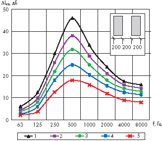

Величина DLгл не пропорциональна длине глушителя (пластин). Наиболее эффективно работает начальный его участок. Неравномерность затухания шума в глушителе связана с изменением характера звукового поля по мере его распространения вдоль поглощающего слоя и объясняется расхождением в скоростях затухания нормальных волн высоких номеров и нулевой нормальной волны (рис. 3).
Экспериментальные кривые снижения уровней шума пластинчатым глушителем в зависимости от его длины
Рисунок 3.
- маты БСТВ, g=17 кг/м3
- стеклоткань марки ЭЗ–100
- перфорированный металлический лист, dотв=12 мм
- шаг 25 мм
1–длина глушителя l=1,0 м
2–длина глушителя l=1,5 м
3–длина глушителя l=2,0 м
4–длина глушителя l=2,5 м
5–длина глушителя l=3,0 м
