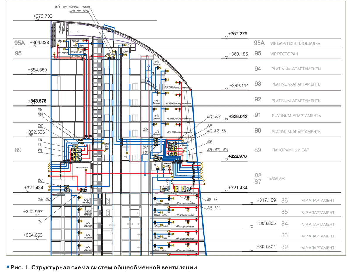

Помещения офисов и апартаментов оборудуются центральными системами кондиционирования воздуха, обеспечивающими подачу в обслуживаемые помещения наружного воздуха в объеме санитарной нормы из расчета 60 м3/ч на человека в офисах и 100 м3/ч на человека в апартаментах. В помещения подается воздух от центральных установок, подогретый, охлажденный или увлажненный в зависимости от требования к помещениям и от периода года. Для отдельных систем предусматриваются теплообменники с промежуточным теплоносителем для рекуперации тепла. Для помещений с временным пребыванием людей (менее 2 ч) обеспечивается подача наружного воздуха в объеме 20 м3/ч на человека, в остальных помещениях – по нормативным кратностям.
Рис. 1. Структурная схема систем общеобменной вентиляции
Удаление воздуха из офисов и апартаментов осуществляется за счет совместной работы вытяжки из санузлов и систем общеобменной вытяжной вентиляции. При этом объем подаваемого в помещения воздуха на 20 % превышает суммарный объем удаляемого.
Снятие избыточных тепловыделений и поддержание оптимальной температуры внутреннего воздуха в каждом помещении осуществляется за счет использования вентиляторных доводчиков (фэнкойлов) с подачей тепло-/холодоносителя по четырехтрубной схеме.

Вентиляционные камеры с вентиляционными установками размещены по периметру технических этажей. Для исключения попадания вытяжного воздуха в приточный приемные и вытяжные устройства разнесены по разным фасадам. Все технические этажи обеих башен обрамлены фасадной решеткой.
Подача воздуха в безопасные зоны, размещаемые на технических этажах, предусматривается: в период заполнения – из расчета обеспечения скорости истечения воздуха через одну открытую дверь защищаемого помещения не менее 1,5 м/с; после заполнения – при закрытой двери с подогревом приточного воздуха в электрокалорифере.

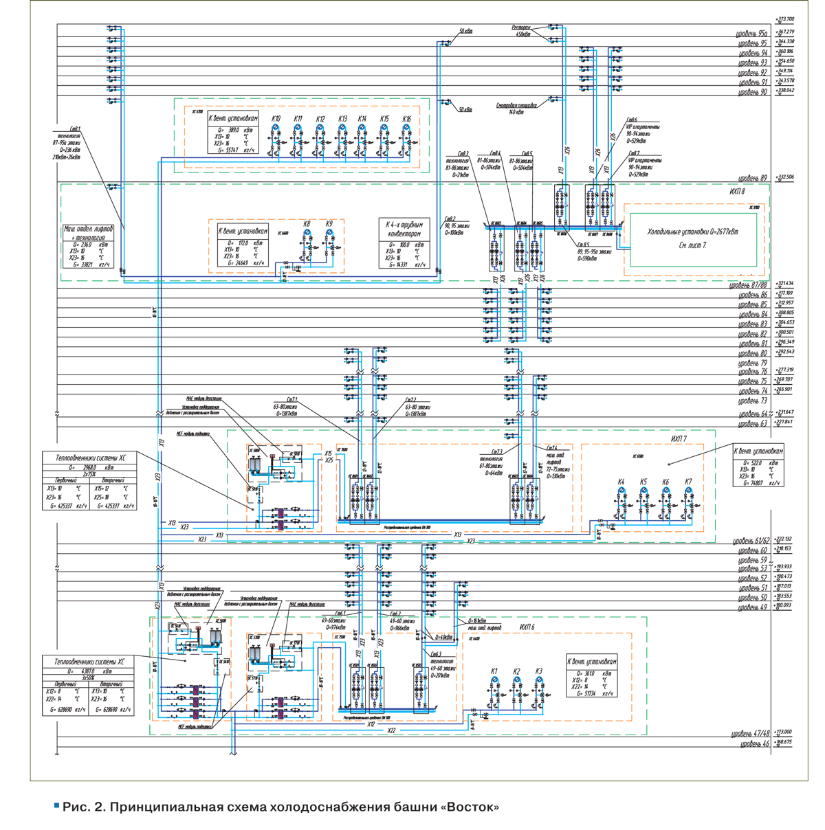

В целях уменьшения гидростатического давления в зоне обслуживания система холодоснабжения зонирована по высоте. Присоединение потребителей холода предусмотрено по независимой схеме через промежуточные индивидуальные холодильные пункты (ИХП), расположенные на технических этажах, с учетом гидростатического давления, не превышающего для фэнкойлов 10 бар, а для теплообменников центральных кондиционеров – 16 бар. В каждом ИХП предусмотрены группы теплообменников и насосного оборудования. В каждой группе установлено не менее двух параллельно включенных теплообменников с резервированием 75 %. Насосное оборудование – со 100 %-ным резервированием.
Стояки систем холодоснабжения присоединяются к распределительным коллекторам, размещенным на технических этажах. Для гидравлической увязки системы на каждой поэтажной ветке устанавливаются регуляторы перепада давления. На подающих и обратных контурах систем холодоснабжения предусматривается установка запорно-регулирующей арматуры, манометров, термометров, а также арматуры для гидропневматической промывки трубопроводов. Подпитка и заполнение внутренних контуров системы осуществляются через установки поддержания давления, размещаемые в каждом промежуточном ИХП.
Система холодоснабжения полностью автоматизируется и диспетчеризируется.
Для обеспечения комфортных параметров внутреннего воздуха в помещениях офисов и апартаментов в качестве дополнения к системе отопления предусматривается система теплоснабжения фэнкойлов по четырехтрубной схеме. Расчетная тепловая нагрузка на систему принята равной 30 % от суммы расчетных теплопотерь этажа и, соответственно, зоны обслуживания.
Подача теплоносителя к фэнкойлам осуществляется по отдельным стоякам от распределительных коллекторов промежуточных ИТП до входа в обслуживаемые помещения. Установка фэнкойлов выполняется собственниками или арендаторами.
Для холодоснабжения потребителей башни «Восток» предусмотрены две самостоятельных ветки транзитных трубопроводов диаметром 530 мм от холодильного центра до технического этажа на 5-м уровне. Первая ветка обслуживает зону с –5-го по 33-й этаж, вторая ветка – верхнюю зону выше 33-го этажа.
Шахта для транзитных магистралей трубопроводов имеет стесненные габариты и не может принять нагрузки от всех трубопроводов, проходящих в ней. После проведенных расчетов суммарных нагрузок было принято решение использовать для компенсации температурных изменений трубопроводов специальные сильфонные компенсаторы со сложной конструкцией разгруженного типа. Данные компенсаторы имеют минимальные габариты по сравнению с аналогами и полностью соответствуют как динамическим, так и статическим параметрам эксплуатации трубопроводов. Особенностью данных компенсаторов является их сложная конструкция по принципу «сильфон в сильфоне», что не позволяет передавать распорные усилия от работы компенсаторов на элементы креплений трубопроводов и, в свою очередь, сохраняет заданную несущую способность здания.
Рис. 2. Принципиальная схема холодоснабжения башни «Восток»
Холодоноситель (охлажденная вода), доходя до технического этажа на этаже 87–88, с потерей в каждом теплообменнике в 2 °C достигает температуры +14 °C, и снять теплоизбытки помещений фэнкойлами с такими параметрами холодоносителя становится невозможно. В связи с этим для обеспечения комфортных условий в помещениях верхних этажей было принято решение об устройстве дополнительного холодильного центра, который обслуживает верхние этажи с 81-го по 95-й. Этот холодильный центр размещается на 87-м и 88-м технических этажах.
Таким образом, для верхней зоны башни предусматривается устройство двух независимых систем холодоснабжения:
  • холодоснабжение от ЦХП всех центральных кондиционеров, размещаемых на технических этажах, а также фэнкойлов по 80-й этаж;
  • холодоснабжение фэнкойлов с 81-го по 95-й этаж от дополнительного холодильного центра на 87-м и 88-м технических этажах.
